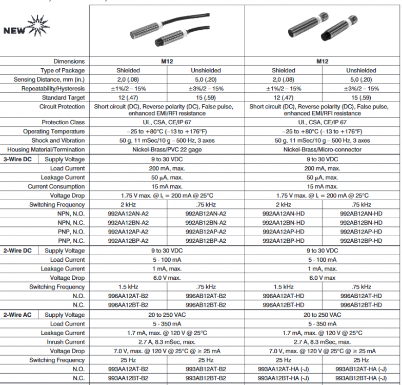

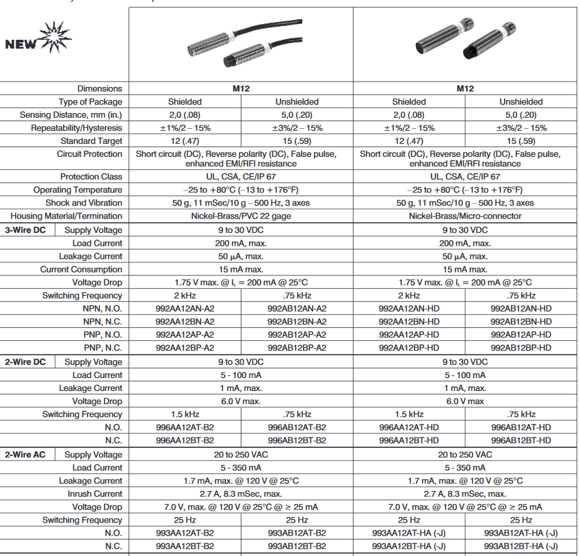

Salve a tutti, avrei bisogno di un aiuto, ho rotto il sensore di prossimità nel Bobcat del mio capo, serve a segnalare se hai abbassato la barra di sicurezza. Vorrei sistemarlo prima che se ne accorga ma non riesco a trovare l'originale che è un Honeywell 992AA12AP-A2 (allego datasheet), posso sostituirlo con questo trovato su Amazon? O potete indicarmi un link dove posso prenderne uno compatibile?
https://www.amazon.it/Heschen-rivelatore-sensore-prossimit%C3%A0-induttivo/dp/B072M56GNF/ref=sr_1_5?__mk_it_IT=%C3%85M%C3%85%C5%BD%C3%95%C3%91&crid=1YDWCVKLY7IZT&keywords=sensore+di+prossimit%C3%A0+pnp-no+30v+200ma+m12&qid=1638365160&sprefix=sensore+prossimit%C3%A0+m12+%2Caps%2C209&sr=8-5
ok grazie mille! , intanto come faccio a bypassare il sensore? perchè continua a suonare il cicalino. ho un filo nero, uno blu e uno marrone...
Per simulare la lettura, collegare il filo di uscita NERO al positivo di alimentazione (marrone).
Per simulare la non lettura, staccare il filo nero
continua a suonare... vabbè tanto domani arriva il ricambio. Grazie comunque per la disponibilità
