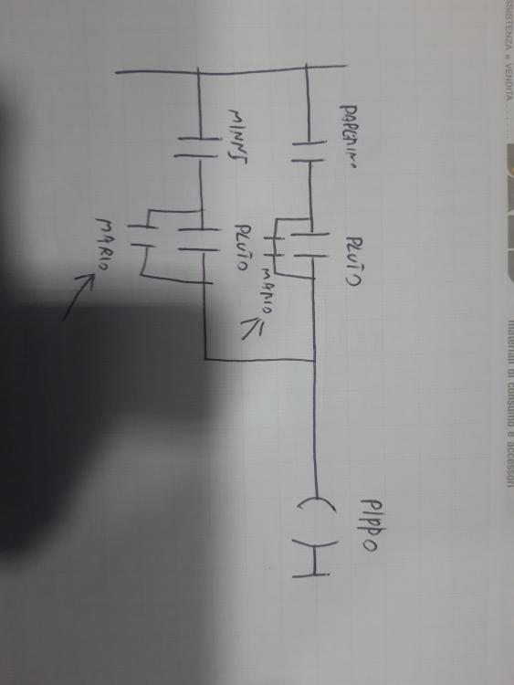

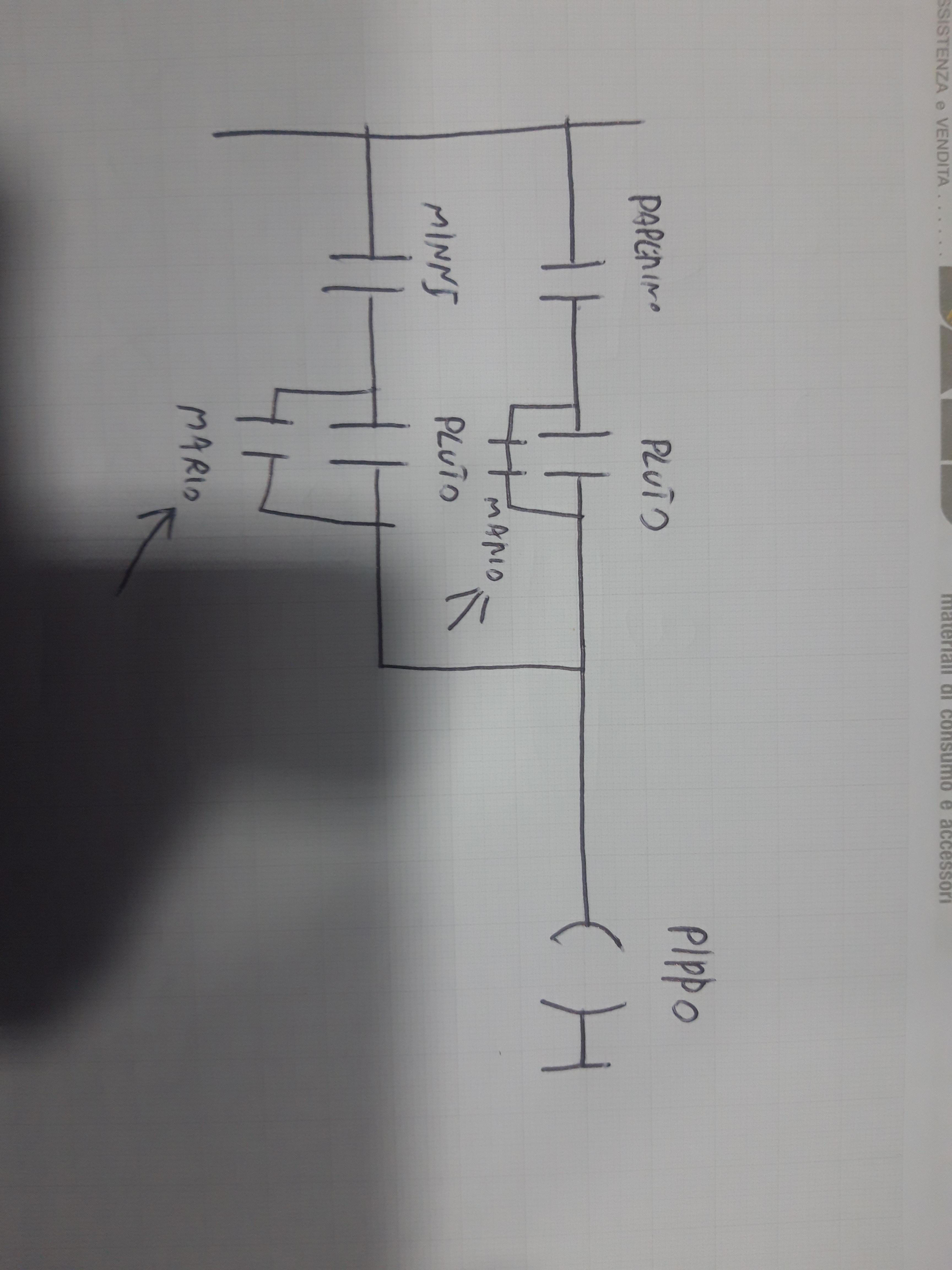

Spiddy1 Inserito: 2 dicembre 2021 Segnala Inserito: 2 dicembre 2021 Buona sera mi sto cimentando anche per utilità di scrive delle cose in scl dovrei ad esempio fare pippo:=(paperino and pluto) or (minni and pluto) scusate l’uso delle parole..ma di questa riga dovrei fare un Or di “pluto “con ad esempio Mario..come va impostato Praticamente devo bypassare pluto al true di Mario grazie mille
batta Inserita: 2 dicembre 2021 Segnala Inserita: 2 dicembre 2021 Non ho capito. In ladder, come sarebbe?
Spiddy1 Inserita: 3 dicembre 2021 Autore Segnala Inserita: 3 dicembre 2021 Buon giorno Eccolo batta Porta paienza ma non avevo voglia di acendere il Tia grazie
Ctec Inserita: 3 dicembre 2021 Segnala Inserita: 3 dicembre 2021 Semplificare con algebra booleana: pippo := (pluto or mario) and (paperino or minnie); E' più elegante, anche se funziona lo stesso.
ifachsoftware Inserita: 18 giugno 2023 Segnala Inserita: 18 giugno 2023 Buongiorno , secondo me la cosa migliore (visto che stiamo parlando di Siemens) sarebbe quella di realizzare l'FC o l'FB in Ladder dove si possono inserire dei segmenti in ST. Quindi se per il tuo flusso logico risulta piu' chiaro l'utilizzo del ladder nessuno ti vieta di farlo , mentre per altre parti dove magari devi mettere dei cicli for next oppure dei calcoli puoi utilizzare tranquillamente dei segmenti in ST. Ogni linguaggio ha un suo perchè e con siemens la cosa bella è che si possono mixare ottenendo il meglio per le proprie esigenze.
