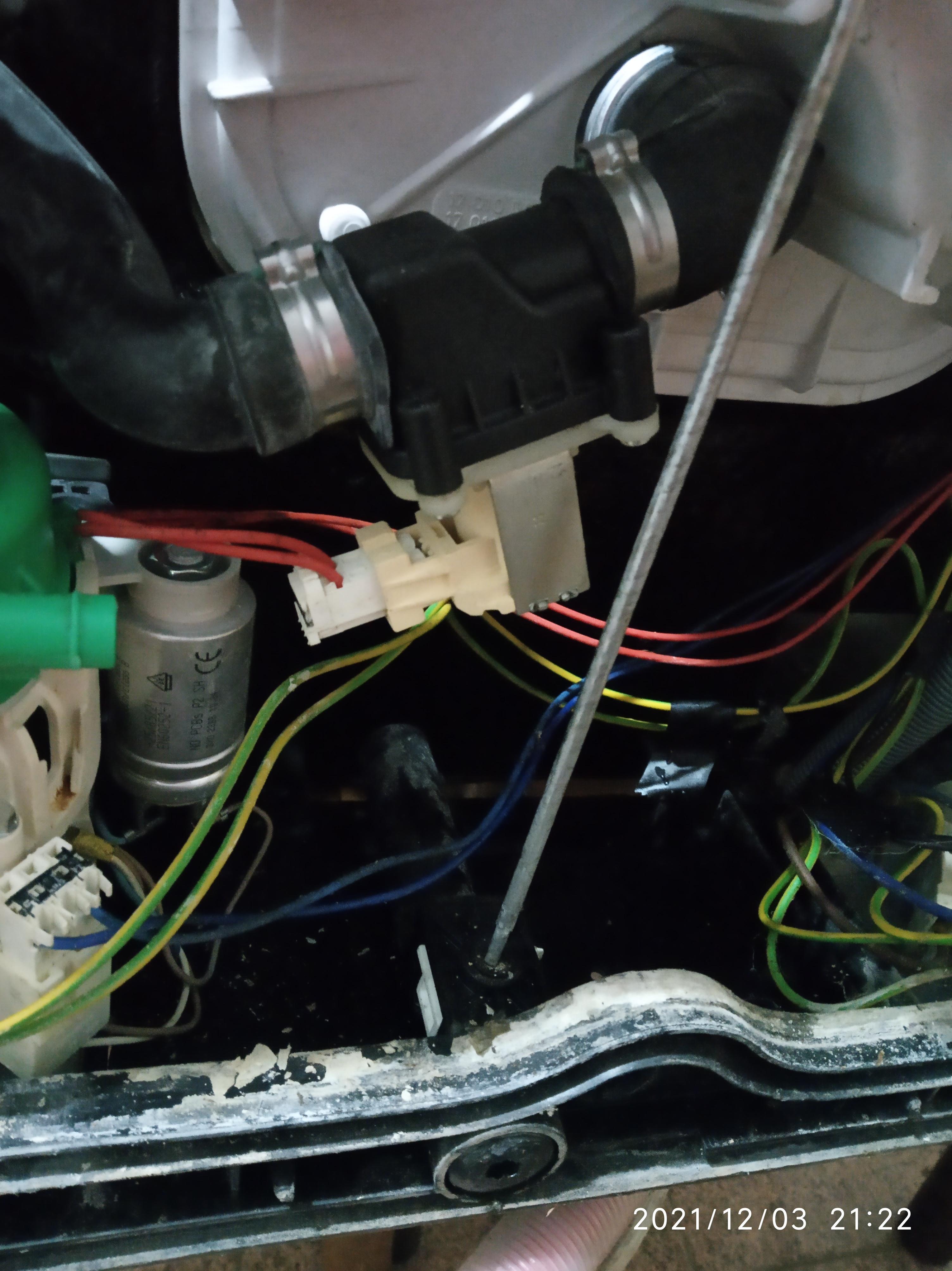

Mario6060 Inserito: 3 dicembre 2021 Segnala Share Inserito: 3 dicembre 2021 Puo dipendere da questo pezzo? Link al commento Condividi su altri siti More sharing options...
Stefano Dalmo Inserita: 3 dicembre 2021 Segnala Share Inserita: 3 dicembre 2021 Controlla che la bobina sia i terrotta O controlli se viene alimentata , stacchi il connettore e ci colleghi una lampadina da pochi watt 15 . O misuri con un tester . Al limite devi aspettare un po mentre alterna . Oppure la smonti e la alimenti da esterno e vedi se apre e chiude. Link al commento Condividi su altri siti More sharing options...
Mario6060 Inserita: 4 dicembre 2021 Autore Segnala Share Inserita: 4 dicembre 2021 Bobina? Dici quella in metallo? Io parlavo dell'elettrovalvola comunque dopo vedo anche quella grazie mille Link al commento Condividi su altri siti More sharing options...
Ciccio 27 Inserita: 4 dicembre 2021 Segnala Share Inserita: 4 dicembre 2021 Credo che col mezzo carico inserito quella bobina/elettrovalvola venga continuamente alimentata. Se ovviamente il pulsante non è premuto, mi viene da pensare che sia rimasta bloccata. Ma non ne sono sicuro. Link al commento Condividi su altri siti More sharing options...
Stefano Dalmo Inserita: 4 dicembre 2021 Segnala Share Inserita: 4 dicembre 2021 12 ore fa, Mario6060 ha scritto: Bobina? Dici quella in metallo? Io parlavo dell'elettrovalvola comunque dopo vedo anche quella grazie mille Guarda che la bobina è la parte elettrica della elettrovalvola , quindi stiamo a dire la stessa cosa .sarebbe la parte bianca sotto la valvola nera. Non parlo del condensatore o di cosa ti riferisci ,di metallo , non so . Link al commento Condividi su altri siti More sharing options...
