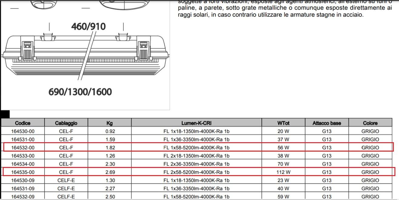

roby977 Inserito: 4 dicembre 2021 Segnala Inserito: 4 dicembre 2021 Buongiorno a tutti. Stavo guardando sul sito Disano la luminosità di una Hydro 2x58w. Ho notato però che vengono illustrati gli stessi lumen (5200) sia per la 2x58 che per la 1x58...com'è possibile? (Vedi immagine allegata). Seconda domanda: considerando che un tubo da 58w da 4.000K ha un flusso luminoso di 5240Lm com'è possibile che una 1x58 abbia 5200Lm ossia solo 40Lm in meno considerando l'attenuazione data dallo schermo della plafoniera e la luce indiretta verso l'altro che viene parzialmente sprecata? Grazie
Maurizio Colombi Inserita: 4 dicembre 2021 Segnala Inserita: 4 dicembre 2021 Forse un errore di stampa...
elettromega Inserita: 4 dicembre 2021 Segnala Inserita: 4 dicembre 2021 Ciao se guardi anche la 1x36. E la 2x36 danno gli stessi valori.
roby977 Inserita: 4 dicembre 2021 Autore Segnala Inserita: 4 dicembre 2021 @Maurizio ColombiL'ho pensato anch'io....ma è strano che lo stesso errore sia riportato anche su altri tagli (18 e 36w) @elettromegasi si....ho notato. Possibile sia un errore? o c'è qualcosa che mi sfugge......
Microchip1967 Inserita: 6 dicembre 2021 Segnala Inserita: 6 dicembre 2021 ho fatto un rapido confronto anche con altri articoli della disano. Mi sa che il flusso indicato è per singola fonte luminosa. Ho comunque mandato una mail a Disano per chiarimenti
roby977 Inserita: 7 dicembre 2021 Autore Segnala Inserita: 7 dicembre 2021 @Microchip1967 E' la stessa cosa che ho pensato anch'io ma avevo delle perplessità in merito. Come dicevo nel mio primo post: Quote Seconda domanda: considerando che un tubo da 58w da 4.000K ha un flusso luminoso di 5240Lm com'è possibile che una 1x58 abbia 5200Lm ossia solo 40Lm in meno considerando l'attenuazione data dallo schermo della plafoniera e la luce indiretta verso l'altro che viene parzialmente sprecata? Comunque ho mandato anch'io una mail alla disano. Vediamo cosa ci rispondono......
Gionatan Toldo Inserita: 9 dicembre 2021 Segnala Inserita: 9 dicembre 2021 Il 8/12/2021 alle 00:16 , roby977 ha scritto: Seconda domanda: considerando che un tubo da 58w da 4.000K ha un flusso luminoso di 5240Lm com'è possibile che una 1x58 abbia 5200Lm ossia solo 40Lm in meno considerando l'attenuazione data dallo schermo della plafoniera e la luce indiretta verso l'altro che viene parzialmente sprecata? E' chiaramente un errore dei dati. Non è possibile nemmeno con il vetro avere un indice di trasparenza cosi elevato. Non solo in Cina dichiarano valori farlocchi, sopratutto nelle tecnologia RGBW dove anche marche blasonate sommano le 4 bande cromatiche per ottenere i lumen complessivi. 😆
Darlington Inserita: 9 dicembre 2021 Segnala Inserita: 9 dicembre 2021 Forse sono i lumen resi dal singolo tubo. Tornerebbe anche con gli altri modelli: flusso luminoso 2x tot lumen... o 1x tot lumen
roby977 Inserita: 9 dicembre 2021 Autore Segnala Inserita: 9 dicembre 2021 Ho sentito oggi Disano. Mi han detto che loro mettono il valore di un solo tubo...quindi se la plafoniera ha 2 tubi, bisogna moltiplicare per 2. E' un valore completamente inattendibile a mio avviso, anche in virtù del fatto che come diceva @Gionatan Toldonon è possibile che lo schermo sia così trasparente. Inoltre non è possibile recuperare tutta la luce indiretta dai riflettori. Considerate che un tubo neon 4000K da 58w sviluppa 5240Lumen....Com'è possibile che una hidro 1x58 sviluppi 5200Lumen? Boh..... Inoltre la conversazione col tecnico disano è continuata così: D-Quale versione è l'equivalente della hydro ma a led che sviluppa gli stessi lumen della versione neon? R-La 164766-00 D-Ok...ma vedo dal catalogo che questa lampada sviluppa 9020lm. Secondo quanto mi ha detto prima la 2x58 svilupperebbe 5200X2=10400 mancherebbero 1380lm !! E-Guardi non saprei, questa è quella che diamo in sostituzione della 2x58.... Boh, che dire? se non ci capiscono loro........
Darlington Inserita: 10 dicembre 2021 Segnala Inserita: 10 dicembre 2021 13 ore fa, roby977 ha scritto: Mi han detto che loro mettono il valore di un solo tubo avevo visto giusto 13 ore fa, roby977 ha scritto: Considerate che un tubo neon 4000K da 58w sviluppa 5240Lumen....Com'è possibile che una hidro 1x58 sviluppi 5200Lumen? come dico sempre, quando i produttori devono rilevare un valore, usano sempre le condizioni più favorevoli per loro in maniera molto barely legal. Quando poi non c'è neanche una legge o uno standard comune, si sbizzarriscono. Non mi stupirei se quel valore fosse stato rilevato con un tubo della luce più fredda disponibile, praticamente blu (ed ovviamente inutilizzabile per illuminazione) e senza riflettore oppure con un riflettore differente da quello venduto con la lampada, e alimentato ad una tensione corrispondente alla massima sopportabile dal tubo stesso prima di scassarsi. E non è che perché è un produttore di spicco allora evita questi giochini... anzi, una volta sono capitato in una pagina di testate audio professionali dove si dichiaravano potenze di uscita di 15000 o 20000W, a fronte di un'alimentazione di 2500-2800W. Praticamente a sentir loro produce energia invece che consumarne. Ricordiamo comunque come rilevano la "classe di consumo" dei congelatori: tolgono tutti i ripiani e cassetti, riempiono l'apparecchio con blocchi compatti di ghiaccio secco in modo da non avere neanche una molecola di aria all'interno, chiudono e misurano i consumi... wow! consuma pochissimo! ma consumerebbe pochissimo anche un congelatore degli anni '50 con tutto quel buffer, ovviamente impossibile da ricreare in ambiente domestico
reka Inserita: 10 dicembre 2021 Segnala Inserita: 10 dicembre 2021 I lumen sono quelli emessi alla fonte e non si sommano automaticamente, diciamo che per correttezza dovrebbero mettere la nota o scrivere x2.. la differenza si vede nei diagrammi e in teoria ci sarebbe se indicassero i lux a tot metri..
