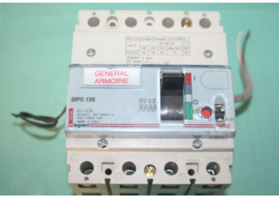

andyp Inserito: 11 dicembre 2021 Segnala Share Inserito: 11 dicembre 2021 Buongiorno a tutti.. Avrei necessità di sganciare dei magnetotermici della Legrand DPX 125. Purtroppo non riesco a capire se questi MT hanno a bordo gia una bobina oppure se c'è qualcosa di applicabile. Grazie! Link al commento Condividi su altri siti More sharing options...
reka Inserita: 11 dicembre 2021 Segnala Share Inserita: 11 dicembre 2021 ma li devi acquistare o ci sono già? sicuramente avranno la possibilità di montare lo sganciatore ma non credo ci sia di base. da come sono fatti assomigliano ad altri MT e hanno un coperchietto da rimuovere dove c'è la sede per la bobina e il percorso dei fili che di solito escono nella parte alta a sinistra Link al commento Condividi su altri siti More sharing options...
andyp Inserita: 11 dicembre 2021 Autore Segnala Share Inserita: 11 dicembre 2021 No no sono già installati... infatti cio che non comprendo è proprio se la bobina è implementabile all'interno di un qualche sportellino oppure se va installata accanto l MT occupando pertanto un modulo sul quadro. Nel secondo caso infatti sarei obbligato a sostituirli data la mancanza di spazio... Link al commento Condividi su altri siti More sharing options...
reka Inserita: 11 dicembre 2021 Segnala Share Inserita: 11 dicembre 2021 guardaci bene, il frontale sicuramente può essere tolto e ci sarà una sede dove mettere la bobina.. Link al commento Condividi su altri siti More sharing options...
andyp Inserita: 11 dicembre 2021 Autore Segnala Share Inserita: 11 dicembre 2021 Si in effetti noto uno sportello frontale con 2 viti, spero solo che le relative bobine non siano fuori produzione Link al commento Condividi su altri siti More sharing options...
antoniopev Inserita: 11 dicembre 2021 Segnala Share Inserita: 11 dicembre 2021 (modificato) da questa foto sembra che si possa installe all'interno dell'interruttore, con il modello esatto puoi sentire il tuo fornitore di fiducia se si riesce a trovare ancora qualcosa di questa serie se non vedi i 2 fili sulla sx uscire dall'interruttore non certo la bobinetta è inserita che poi sia legrand o btcino poco cambia la famiglia è la stessa Modificato: 11 dicembre 2021 da antoniopev Link al commento Condividi su altri siti More sharing options...
