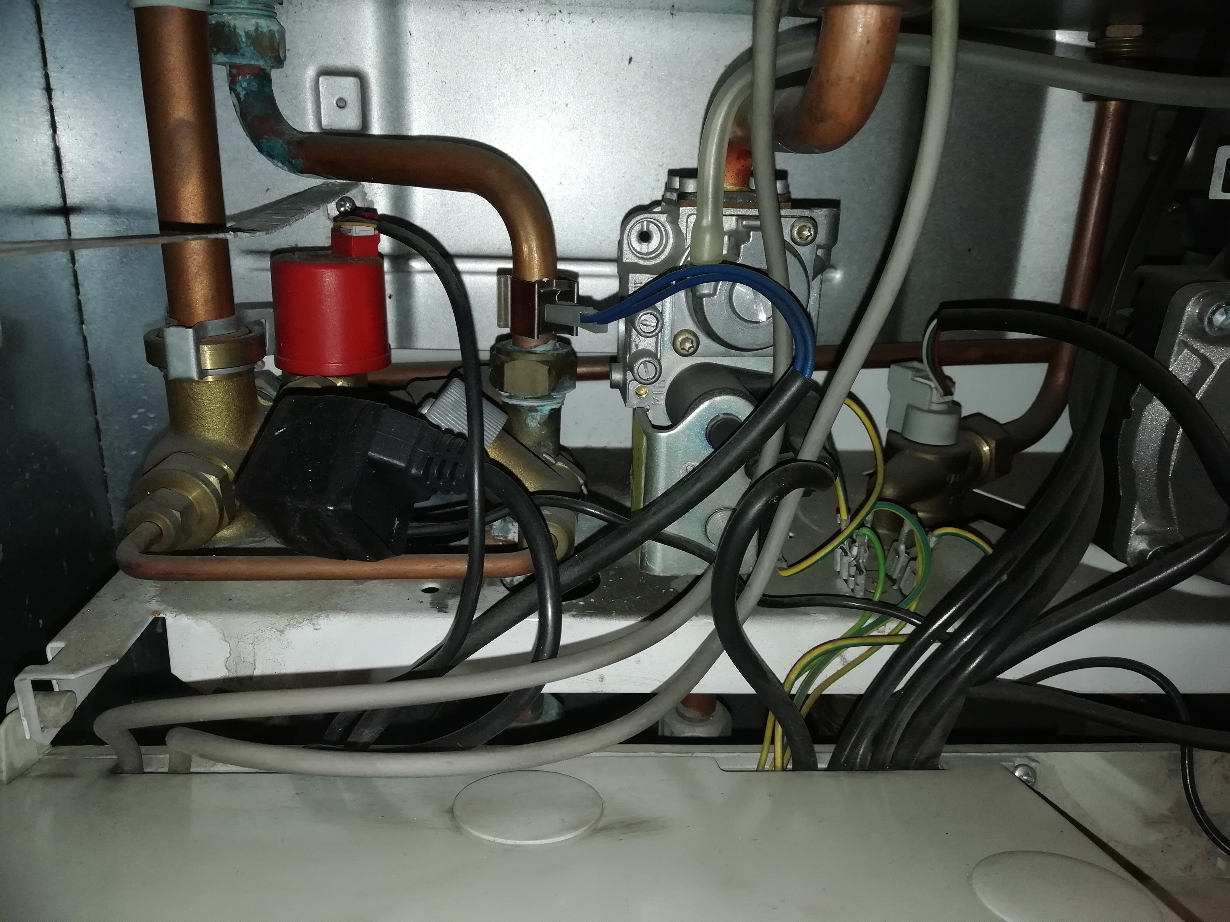

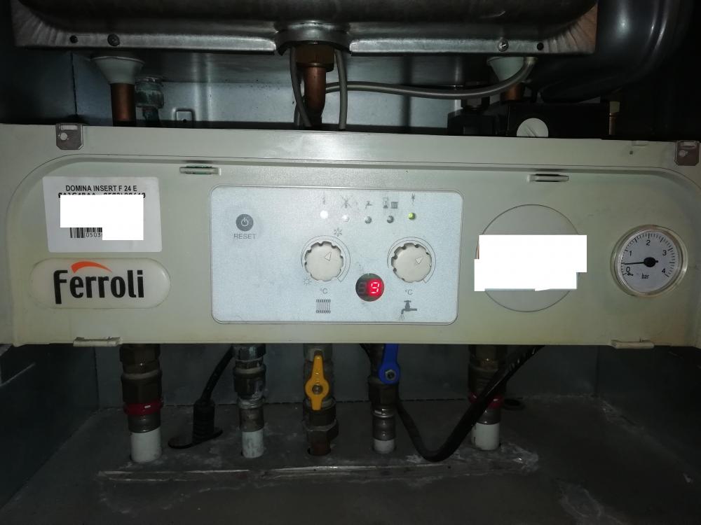

Ciao,
volevo alzare ad 1 la pressione dell'acqua. Sapreste dirmi come fare, non ho certezza su quale sia la manopola. (allego foto)
Guarda sotto la caldaia a sinistra , se non esce nessun rubinetto  ,
Non vorrei sbagliare , ma il rubinetto lo vedo  dentro ,  quella manopola grigia .
 Non capisco  però se è lei  come è finita li sopra .
 Forse è stata sostituita  e messa li erroneamente .
Ma vedi  prima .
hanno eliminato elettrovalvola e montato rubinetto a spillo senza farlo uscire dalla caldaia probabilmente per mancanza di spazio sotto.
Azz !! Hanno fatto u pezzotto !!!   Da automatico elettrico  a manuale!
E brav !!
Adesso ogni volta che serve ricaricare deve aprire il carter comandi !👏👏
purtroppo di serie il carico è in uscita acs bloccando la valvola in chiusura o apertura causa impurità e per evitare allagamenti o monti il kit sulla fredda a un costo non indifferente o fai così.
