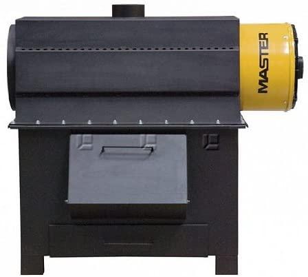

Ale7676 Inserito: 15 dicembre 2021 Segnala Share Inserito: 15 dicembre 2021 Ciao a tutti, ho un riscaldatore industriale a legna: master ct 50 p. il funzionamento è molto semplice, il braciere scalda il fascio di tubi orizzontali interposti fra la camera di combustione e il tubo di scarico e una ventola posteriore assiale fa passare l’aria nei tubi arroventati espellendola calda. la ventola della stufa ha una semplice spina shucko e sono io a doverla azionare quando il metallo entra in temperatura e spegnerla quando si raffredda. vorrei automatizzare questo processo. E creda che sia abbastanza semplice ma gradirei qualche consiglio. in rete si trovano già pronti delle prese termostatiche con sensore integrato. Ma credo siano più adatte ad acquari e piccole serre perché la sonda Lavora al massimo sui 150 gradi. Io invece devo attaccare la sonda in qualche parte del corpo della stufa, e non ho idea di che temperatura raggiunga. In più queste spine termostatiche hanno un sensore ambientale, a me serve un sensore da contatto. Allego una foto della stufa ogni suggerimento è ben accetto Link al commento Condividi su altri siti More sharing options...
Ale7676 Inserita: 15 dicembre 2021 Autore Segnala Share Inserita: 15 dicembre 2021 Nel caso qualcuno utilizzi conosca il tipo di stufa in oggetto ne approfitto per chiedere se è normale che ancora oggi a distanza di anni, quando raggiunge una temperatura abbastanza elevata emetta un cattivo odore acre, (non fumo o combustione) direi che è proprio la vernice della stufa a puzzare. Io io sapevo che le sufe nuove puzzano un po’, ma questa è una riserva infinita di maleodorante Link al commento Condividi su altri siti More sharing options...
