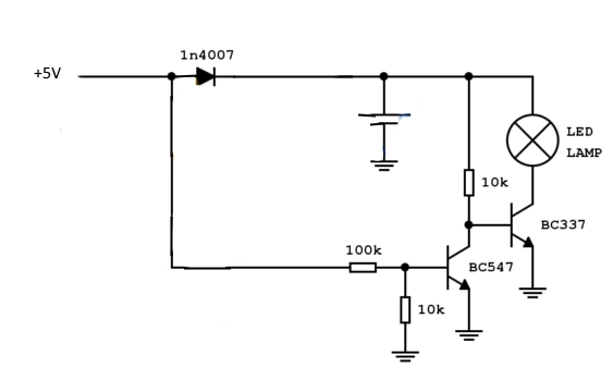

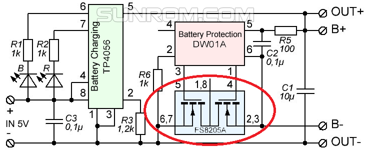

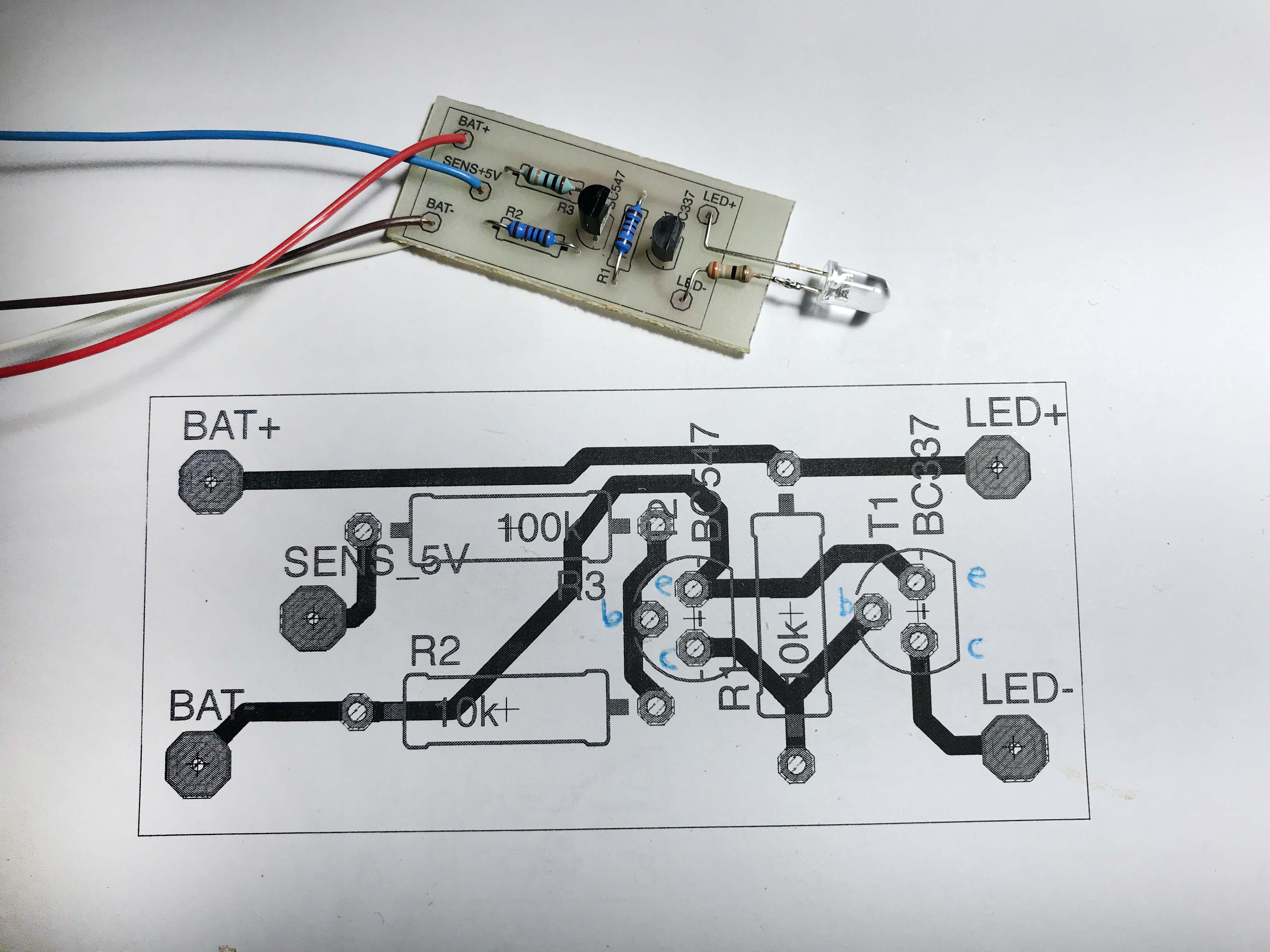

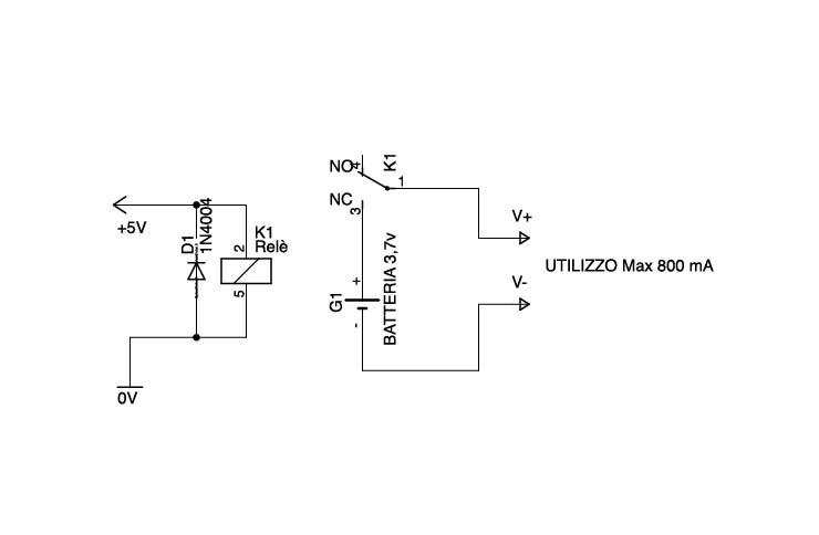

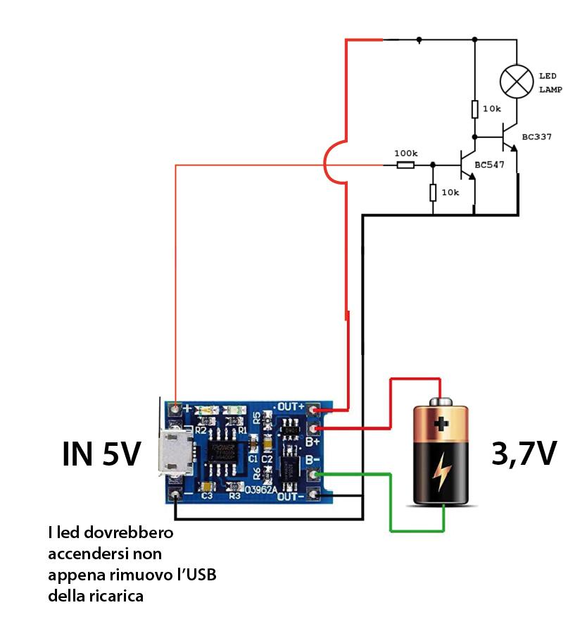

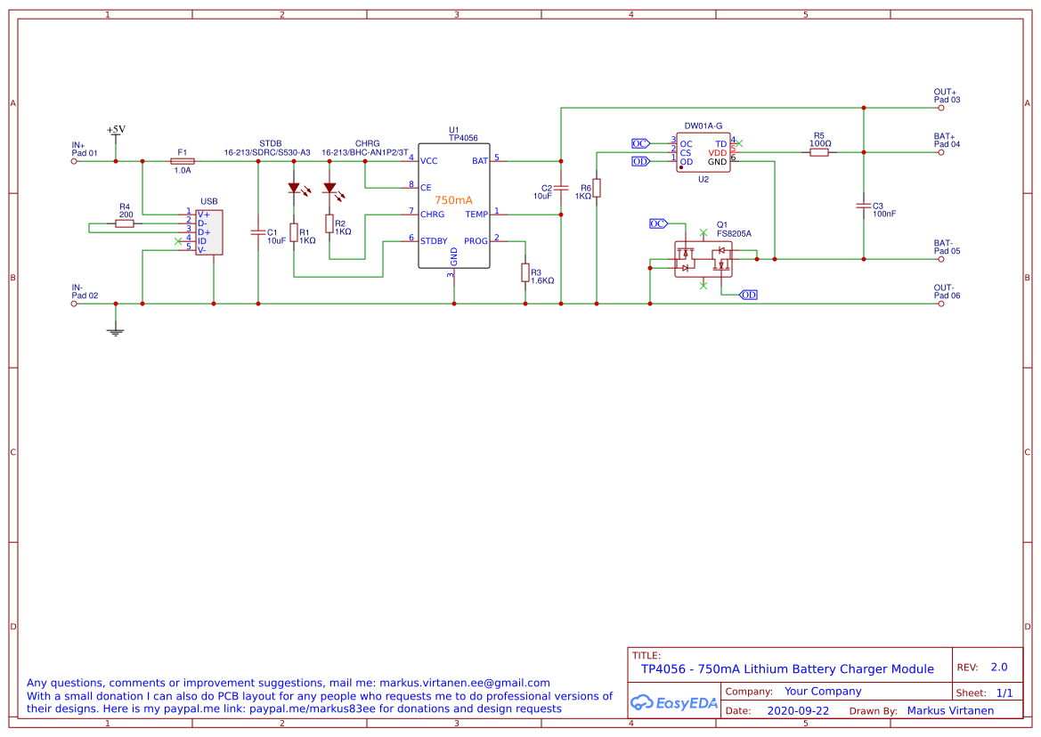

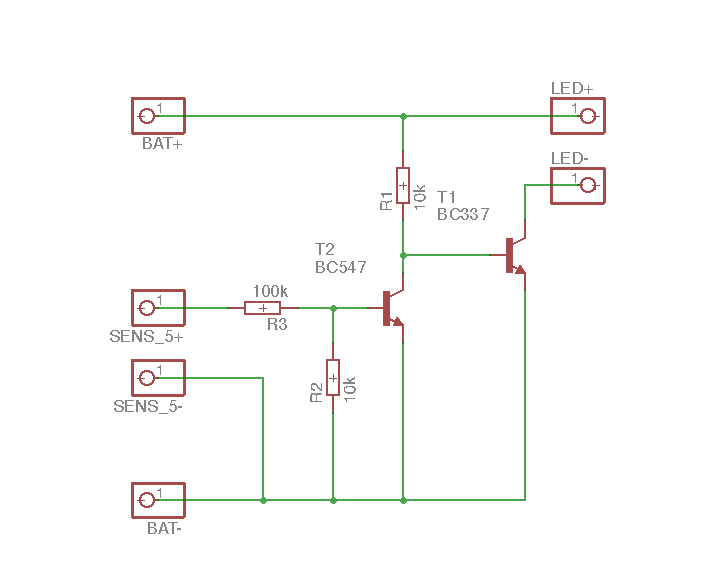

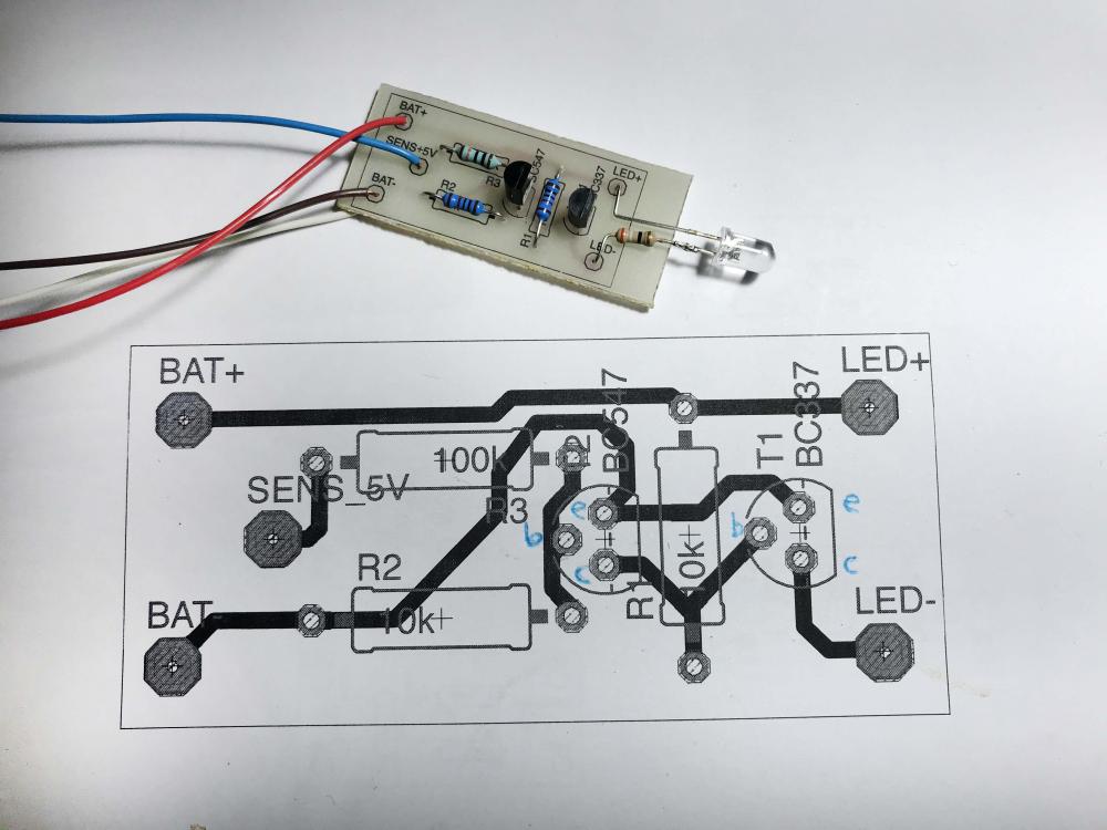

Jago Inserito: 15 dicembre 2021 Segnala Inserito: 15 dicembre 2021 Ciao a tutti, volevo sottoporvi una mia esigenza. Vorrei avere un interruttore che si chiuda non appena viene a mancare la tensione di riferimento 5V. Ho provato a disegnare lo schema. Per seri problemi di ingombro (il relè in pratica...) vorrei sapere se è possibile creare la stessa funzione con componenti discreti (SMD). Tengo a precisare che la batteria dovrà semplicemente accendere dei led, quindi nulla di trascendentale (max 800 mA). Grazie di tutto
marco1278 Inserita: 15 dicembre 2021 Segnala Inserita: 15 dicembre 2021 Ciao, puoi usare un relè allo stato solido con primario a 5V e uscita negata.
Darlington Inserita: 15 dicembre 2021 Segnala Inserita: 15 dicembre 2021 visto che stai tentando di realizzare una lampada di emergenza, perché non prendere spunto dai millantamila schemi disponibili in rete (che usano un PNP come interruttore) piuttosto che voler reinventare la ruota facendola ovale?
Jago Inserita: 16 dicembre 2021 Autore Segnala Inserita: 16 dicembre 2021 Ciao Davide, grazie per le dritte. Ora controllo. Putroppo le mie lacune in elettronica sono evidenti, cercherò qualche schema.
DavidOne71 Inserita: 16 dicembre 2021 Segnala Inserita: 16 dicembre 2021 Ma i due circuiti hanno un'alimentazione differente?
Jago Inserita: 16 dicembre 2021 Autore Segnala Inserita: 16 dicembre 2021 In pratica l'esigenza è questa: quando l'oggetto è connesso ai 5V si carica la batteria tampone ed è spenta la parte dei LED. Non appena ci si stacca, la pila in automatico va ad alimentare i LED.
DavidOne71 Inserita: 16 dicembre 2021 Segnala Inserita: 16 dicembre 2021 ..quindi un unica alimentazione. Allora si può fare elettronicamente
DavidOne71 Inserita: 16 dicembre 2021 Segnala Inserita: 16 dicembre 2021 (modificato) questo può essere uno spunto, andrebbero messi piu diodi per far arrivare la tensione corretta alla batteria Modificato: 16 dicembre 2021 da DavidOne71
Jago Inserita: 17 dicembre 2021 Autore Segnala Inserita: 17 dicembre 2021 Grazie Davide, la batteria attualmente ha una sezione apposita di caricamento (sempre dai 5 v)... Proverò a fare una basetta sperimentale per testare il tuo schema. Qualora dovessi optare per gli equivalenti in SMD quanti mA potrebbero transitare sul finale senza cuocersi?
DavidOne71 Inserita: 17 dicembre 2021 Segnala Inserita: 17 dicembre 2021 Potresti fare uno schema a blocchi?
Jago Inserita: 17 dicembre 2021 Autore Segnala Inserita: 17 dicembre 2021 Ci provo... questo è quello che ho... e quello che vorrei. Con un relè sarebbe tutto più facile credo. Ma potrebbe funzionare un accrocchio così? Vaneggio...
Dumah Brazorf Inserita: 17 dicembre 2021 Segnala Inserita: 17 dicembre 2021 Ma no, dovrebbe andar bene.
DavidOne71 Inserita: 17 dicembre 2021 Segnala Inserita: 17 dicembre 2021 1 ora fa, Jago ha scritto: Ma potrebbe funzionare un accrocchio così? direi di si, ma per sicurezza non hai il link di quella scheda?
Jago Inserita: 17 dicembre 2021 Autore Segnala Inserita: 17 dicembre 2021 Direi che la scheda è questa... https://easyeda.com/markus_jidoka/TP4056-750mA-03962A-Lithium-Battery-Charger-Module-v2.0
Jago Inserita: 17 dicembre 2021 Autore Segnala Inserita: 17 dicembre 2021 Per curiosità, qual è la funzione del Dual Mosfet N? Ricorda un relay a stato solido...
Dumah Brazorf Inserita: 17 dicembre 2021 Segnala Inserita: 17 dicembre 2021 (modificato) Vedi che il mosfet è disegnato con al suo interno un diodo? Per come è costruito il mosfet questo diodo è lì sia che il mosfet sia aperto o chiuso. Ciò significa che se ci fosse un solo mosfet a protezione della batteria la corrente potrebbe scorrere attraverso il diodo dalla batteria al circuito o dal caricatore alla batteria a seconda di come è orientato il diodo per cui la tua protezione da over o undercharge va a farsi benedire. Metti due mosfet coi diodi che si puntano e blocchi la corrente in entrambi i versi. Attivane solo uno alla volta e puoi permettere la sola ricarica quando la cella non può essere scaricata ulteriormente o solo scaricare quando è piena al massimo. Modificato: 17 dicembre 2021 da Dumah Brazorf
DavidOne71 Inserita: 17 dicembre 2021 Segnala Inserita: 17 dicembre 2021 ok, non penso ci siano problemi Il collegamento tra - (meno) e OUT-, puoi anche non farlo
Jago Inserita: 18 dicembre 2021 Autore Segnala Inserita: 18 dicembre 2021 Ottimo e abbondante... si va di prova... Grazie mille, vi aggiorno!
Jago Inserita: 20 dicembre 2021 Autore Segnala Inserita: 20 dicembre 2021 Ciao, ho fatto una basetta al volo seguendo il circuito che avevamo identificato, ma sembra non andare ... ;-(( Il led rimane sempre acceso (con 3v) sia che ci siano o no i 5V verso la base del primo transistor. Dove ho sbagliato?!?!
DavidOne71 Inserita: 20 dicembre 2021 Segnala Inserita: 20 dicembre 2021 al posto di una 100k metti una 47k
maxmix69 Inserita: 21 dicembre 2021 Segnala Inserita: 21 dicembre 2021 Lo schema proposto, mettendo la prima resistenza da 47K invece che 100K dovrebbe funzionare, ma io leggevo corrente massima 800mA, il transistor utilizzato (BC337) è troppo risicato. Inoltre si può fare ancora più semplice utilizzando un mosfet o al limite un solo transistor PNP, un diodo qualunque e una resistenza. Se Jago mi dà conferma della corrente massima che gli serve faccio uno schemino.
del_user_293569 Inserita: 21 dicembre 2021 Segnala Inserita: 21 dicembre 2021 (modificato) 25 minuti fa, maxmix69 ha scritto: Se Jago mi dà conferma della corrente massima che gli serve faccio uno schemino. Deve accendere solo un Led. Con quasi gli stessi componenti puoi fargli un trigger-schmitt che e' molto più sicuro e professionale 😊 Modificato: 21 dicembre 2021 da Francesco_54
Jago Inserita: 21 dicembre 2021 Autore Segnala Inserita: 21 dicembre 2021 Ciao Maxim, ti confermo che la corrente dovrebbe essere intorno agli 800mA. Infatti per stare coperto, nella versione finale (miniaturizzata) volevo utilizzare degli NPN SMD da 2A - 50 V (FMMT619TA)... Comunque se hai altre proposte sono felice di collaudarle! Ho tanto da imparare....
