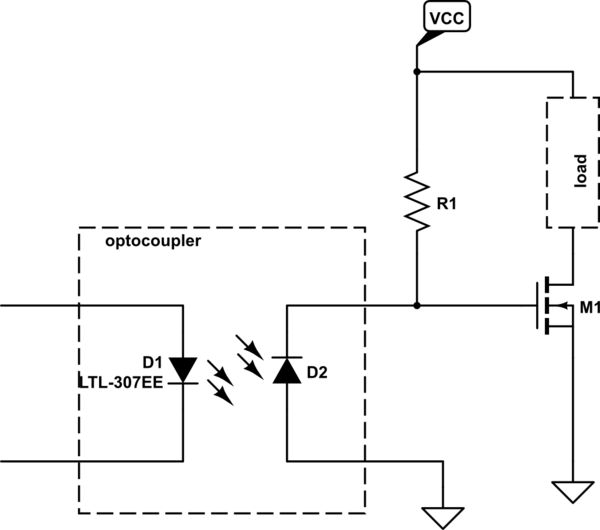

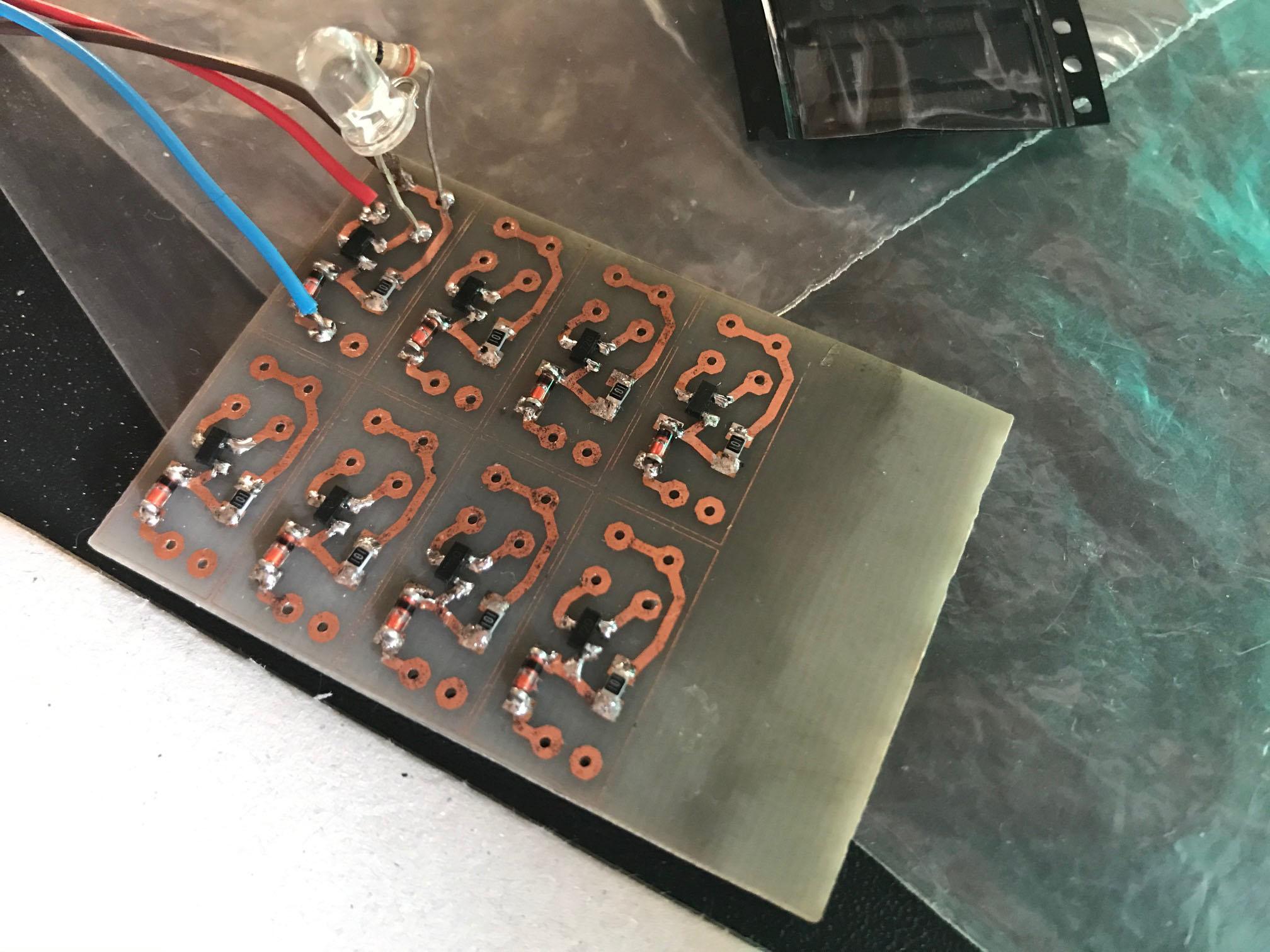

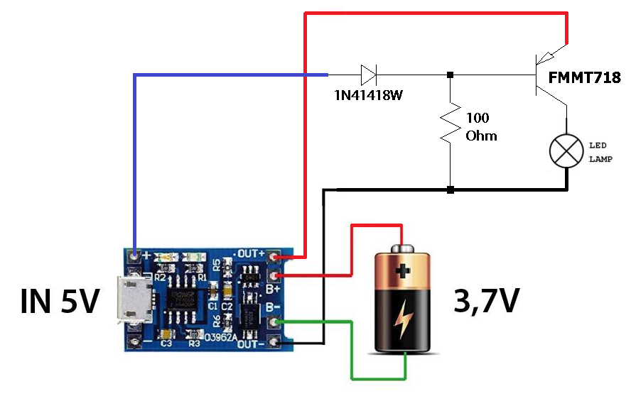

DavidOne71 Inserita: 21 dicembre 2021 Segnala Share Inserita: 21 dicembre 2021 12 ore fa, Jago ha scritto: Guardando meglio c'è qualcosa che non mi convince Dove colleghi il morsetto SENS_5+ e il BAT-? Fai uno schema completo mettendo insieme il circuito che hai fatto e il circuito gia fatto, questo per intenderci Link al commento Condividi su altri siti More sharing options...
maxmix69 Inserita: 21 dicembre 2021 Segnala Share Inserita: 21 dicembre 2021 (modificato) Fai così che è semplice e funziona senza problemi. Come transistor puoi utilizzare FMMT718, FMMT720, FZT951, FZT953 e tanti altri, l'importante è che abbiano guadagno minimo di 180..200 volte quando la corrente di collettore è 1A e che con quella corrente la caduta di tensione CE sia meno di mezzo volt. Se hai problemi fai un fischio. PS: con correnti non oltre i 400...500 mA puoi provare con un BC327 (NON 337, attenzione....) montato volante, senza circuito stampato. Modificato: 21 dicembre 2021 da maxmix69 Link al commento Condividi su altri siti More sharing options...
maxmix69 Inserita: 21 dicembre 2021 Segnala Share Inserita: 21 dicembre 2021 2 ore fa, Francesco_54 ha scritto: Deve accendere solo un Led. Con quasi gli stessi componenti puoi fargli un trigger-schmitt che e' molto più sicuro e professionale 😊 Lo schema con due transistor non l'ho fatto io, effettivamente a quel punto tanto valeva farlo con isteresi. Ma sicuramente non serve farlo così, la 5 V la suppongo proveniente da un classico caricatore per cellulari, quando manca la tensione ci potrà essere un mezzo secondo di dissipazione del transistor dovuto al passaggio in zona lineare, secondo me il transistor non fa nemmeno in tempo ad accorgersene. Diverso è il fatto se invece la tensione di 5 volt cala lentamente nel tempo, magari 10 o 20 secondi, in quel caso serve OBBLIGATORIAMENTE un trigger. Link al commento Condividi su altri siti More sharing options...
DavidOne71 Inserita: 21 dicembre 2021 Segnala Share Inserita: 21 dicembre 2021 forse era meglio un transistor o uno schema a darlington Link al commento Condividi su altri siti More sharing options...
maxmix69 Inserita: 21 dicembre 2021 Segnala Share Inserita: 21 dicembre 2021 20 minuti fa, DavidOne71 ha scritto: forse era meglio un transistor o uno schema a darlington Niente, le cose semplici non ti piacciono proprio... Se devi complicarlo con un darlington tanto vale che riprendi il tuo schema con due transistor e lo fai con l'isteresi, come ha suggerito giustamente @Francesco_54. Per curiosità, perchè ci vuoi mettere un darlington? Link al commento Condividi su altri siti More sharing options...
DavidOne71 Inserita: 21 dicembre 2021 Segnala Share Inserita: 21 dicembre 2021 molta corrente in meno sulla base, che in applicazioni a batteria... Link al commento Condividi su altri siti More sharing options...
maxmix69 Inserita: 21 dicembre 2021 Segnala Share Inserita: 21 dicembre 2021 Potrebbe avere un senso, ma stiamo parlando di circa 35mA contro 800mA, non so quanto c'è da preoccuparsi. Volendo si può fare in darlington oppure meglio ancora si può utilizzare un mosfet, bisognerebbe mettersi a cercare. Link al commento Condividi su altri siti More sharing options...
DavidOne71 Inserita: 21 dicembre 2021 Segnala Share Inserita: 21 dicembre 2021 Per me è tanto, però funziona e per il fai da te va benissimo Link al commento Condividi su altri siti More sharing options...
maxmix69 Inserita: 21 dicembre 2021 Segnala Share Inserita: 21 dicembre 2021 @DavidOne71 non ho trovato darlington smd a bassa VCEsat, ma ho trovato dei mosfet, per esempio il YJL2301C con RDSon molto piccola. Utilizzando il mosfet invece del transistor la resistenza si può aumentare pure a 100K. Non ho provato, ma dovrebbe funzionare uguale. Link al commento Condividi su altri siti More sharing options...
DavidOne71 Inserita: 21 dicembre 2021 Segnala Share Inserita: 21 dicembre 2021 ho trovato questo al volo Link al commento Condividi su altri siti More sharing options...
maxmix69 Inserita: 21 dicembre 2021 Segnala Share Inserita: 21 dicembre 2021 Lo avevo trovato pure io, con soli 100mA la VCEsat è già di 1V. Link al commento Condividi su altri siti More sharing options...
Jago Inserita: 28 dicembre 2021 Autore Segnala Share Inserita: 28 dicembre 2021 (modificato) Perfetto, la versione con i due PNP e la resistenza alla base decrementata a 68K funziona ! Fatto test con componenti "comuni" e con SMD. Nel caso dell'SMD ho, come dicevo , optato per il più robusto FMMT619TA... Ora proverò la versione NPN. Modificato: 28 dicembre 2021 da Jago Link al commento Condividi su altri siti More sharing options...
DavidOne71 Inserita: 28 dicembre 2021 Segnala Share Inserita: 28 dicembre 2021 3 ore fa, Jago ha scritto: e la resistenza alla base decrementata a 68K funziona ! che carico gli hai dato? Link al commento Condividi su altri siti More sharing options...
DavidOne71 Inserita: 28 dicembre 2021 Segnala Share Inserita: 28 dicembre 2021 3 ore fa, Jago ha scritto: la versione con i due PNP npn vorrai dire! Link al commento Condividi su altri siti More sharing options...
Jago Inserita: 29 dicembre 2021 Autore Segnala Share Inserita: 29 dicembre 2021 OPS!!! Confuso... in effetti volevo dire il contrario. (PNP - NPN). Il carico che ho testato è minimo, meno di 100 mA. Continuo con gli esperimenti... https://drive.google.com/file/d/1pO8Ei_pJ6wi4_M1ss-C0vWT_oq4TUWfr/view?usp=sharing Link al commento Condividi su altri siti More sharing options...
Jago Inserita: 12 gennaio 2022 Autore Segnala Share Inserita: 12 gennaio 2022 Ciao, ho ralizzato anche il circuito di Maxmix69 e funziona egregiamente. Ho usato un FMMT720. Mi chiedevo, se volessi usare batterie da 12v invece delle lipo da 3,7V sono costretto a usare Mosfet o altro? Link al commento Condividi su altri siti More sharing options...
maxmix69 Inserita: 12 gennaio 2022 Segnala Share Inserita: 12 gennaio 2022 14 minuti fa, Jago ha scritto: Ciao, ho ralizzato anche il circuito di Maxmix69 e funziona egregiamente. Bene. 14 minuti fa, Jago ha scritto: se volessi usare batterie da 12v invece delle lipo da 3,7V sono costretto a usare Mosfet o altro? Dipende da cosa vuoi fare e da che tipo di batteria utilizzi. Lo schema semplissimo che ti ho fatto realizzare va bene per quella applicazione in particolare. Link al commento Condividi su altri siti More sharing options...
Jago Inserita: 15 gennaio 2022 Autore Segnala Share Inserita: 15 gennaio 2022 Scusa Maxmin se ti disturbo ancora, ma mi sono accorto che i led perdono un 20% di luminosità se paragonati al collegamento diretto all'alimentazione. Forse il transistor non è in saturazione? Non vi è modo per correggere questo difetto? Link al commento Condividi su altri siti More sharing options...
maxmix69 Inserita: 15 gennaio 2022 Segnala Share Inserita: 15 gennaio 2022 misura, con il led acceso, che tensione c'è tra collettore ed emettitore del transistor. Poi misura pure l'assorbimento del led. Link al commento Condividi su altri siti More sharing options...
Jago Inserita: 15 gennaio 2022 Autore Segnala Share Inserita: 15 gennaio 2022 Ok farò quanto indicato. Per ora grazie! Link al commento Condividi su altri siti More sharing options...
