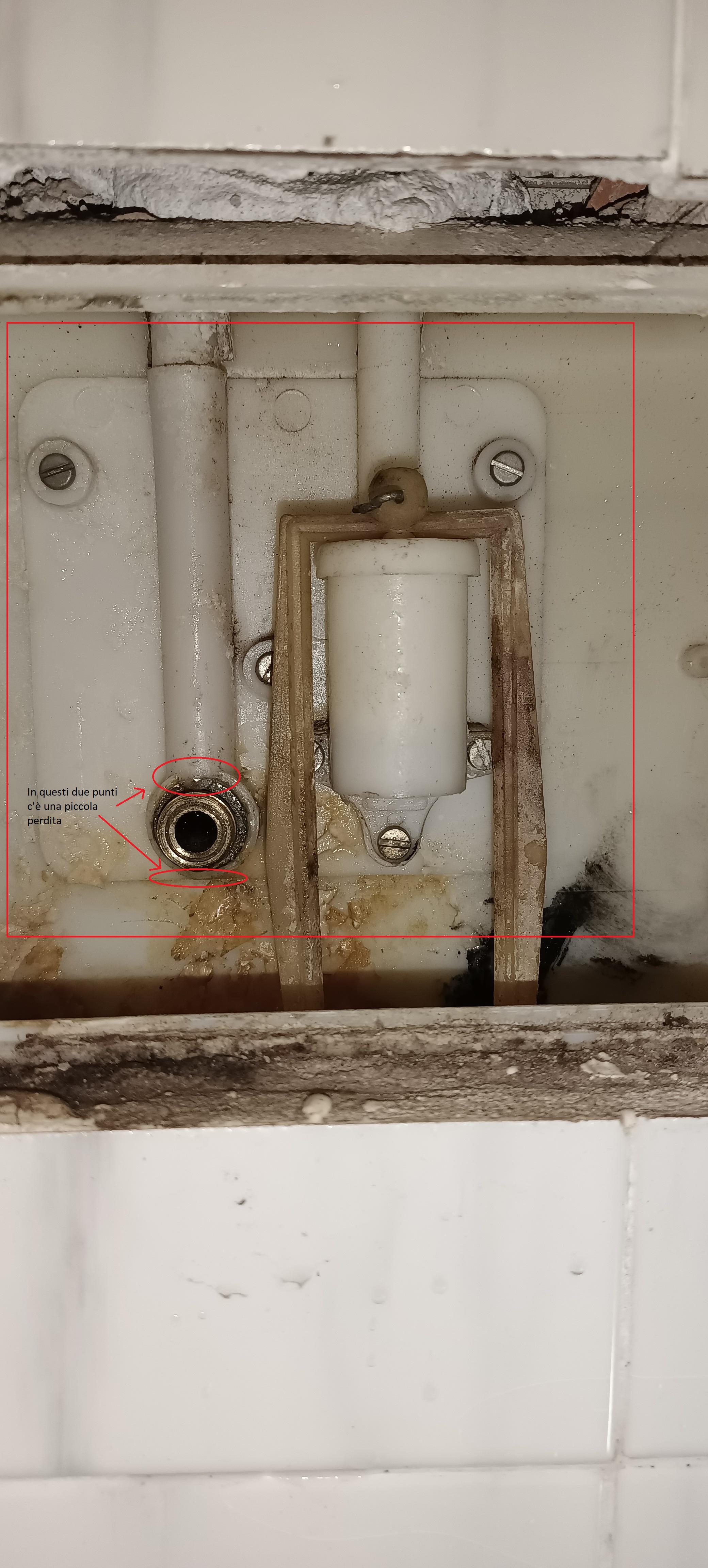

cassetta sciacquone catis
danielechristian
danielechristian
Salve a tutti,ho una cassetta Catis incastonata al muro, che ha una piccola perdita d'acqua nel punto in cui il rubinetto che collega il galleggiante va a collegarsi al muro, ma veniamo al sodo. Si è formato un piccolo foro tra l'ottone e la plastica (come nella foto che vi lascio sotto) e contattato Catis direttamente questo modello di cassetta non lo fanno più perché ha più di 45/50 anni e i pezzi di ricambio che fanno sono adattabili in parte, altro problema è che se anche facessero quella placca al muro non c’è modo per toglierla e sostituirla se non quello di rompere il muro ed arrivare al tubo in metallo. Adesso chiedo, visto che il foro è millimetrico, soluzioni? idee? Io avrei pensato al mastice epossidico bicomponente questo è il link https://www.manomano.it/catalogue/p/mastice-epossidico-bicomponente-x-riparazione-tubature-acqua-stop-sigill-italy-23433922?model_id=23414815&referer_id=661555
Datemi qualche consiglio
Grazie a tutti!!!
pezzo di ricambio occorrente.jpg
Link al commento
Condividi su altri siti
