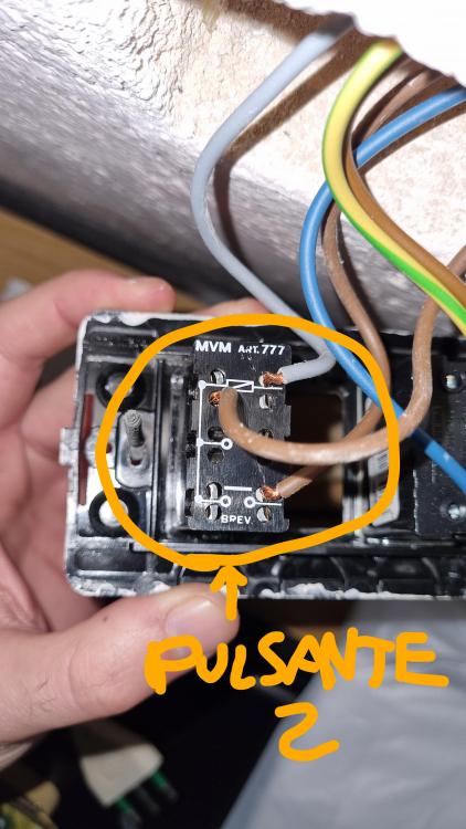

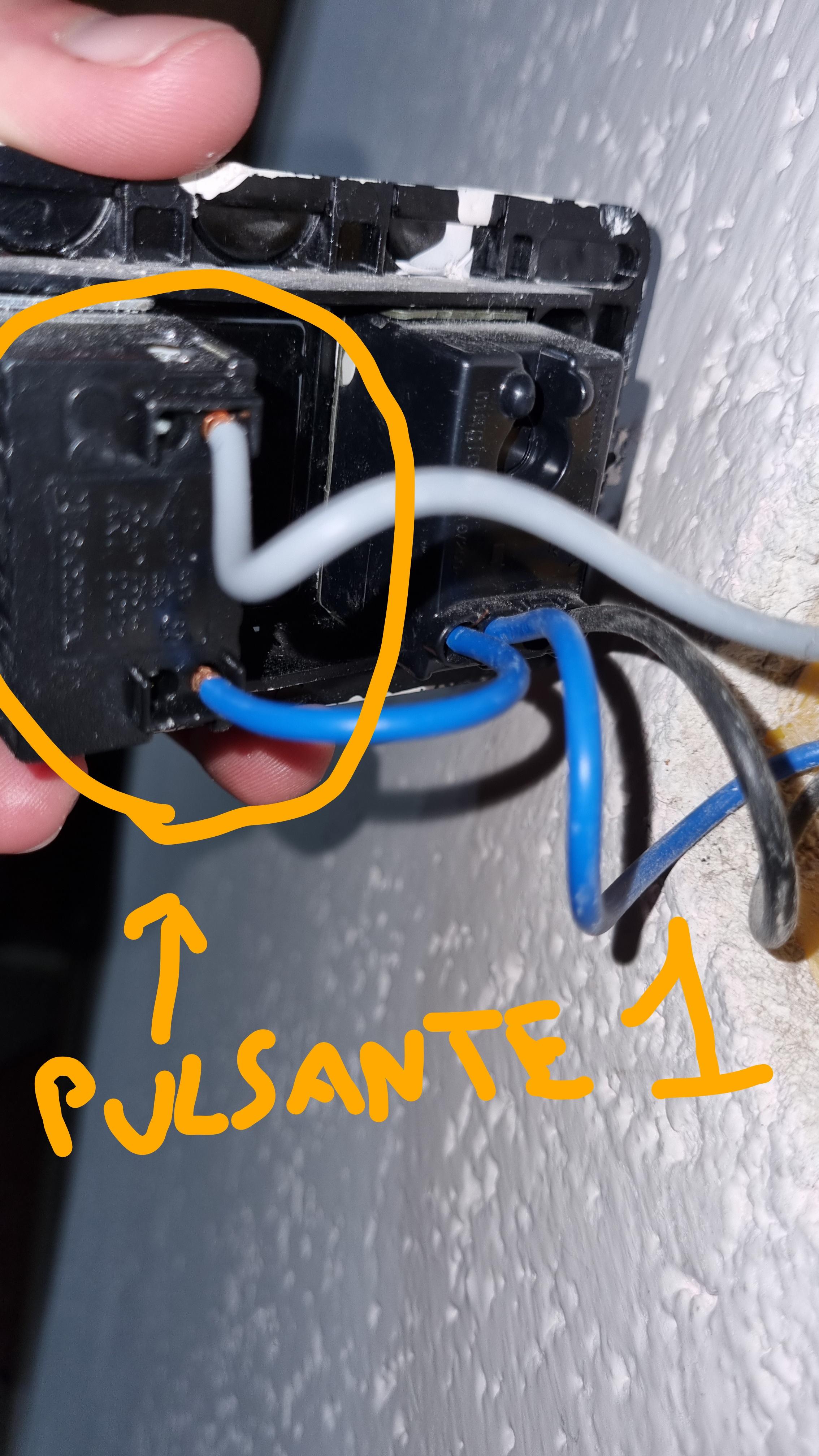

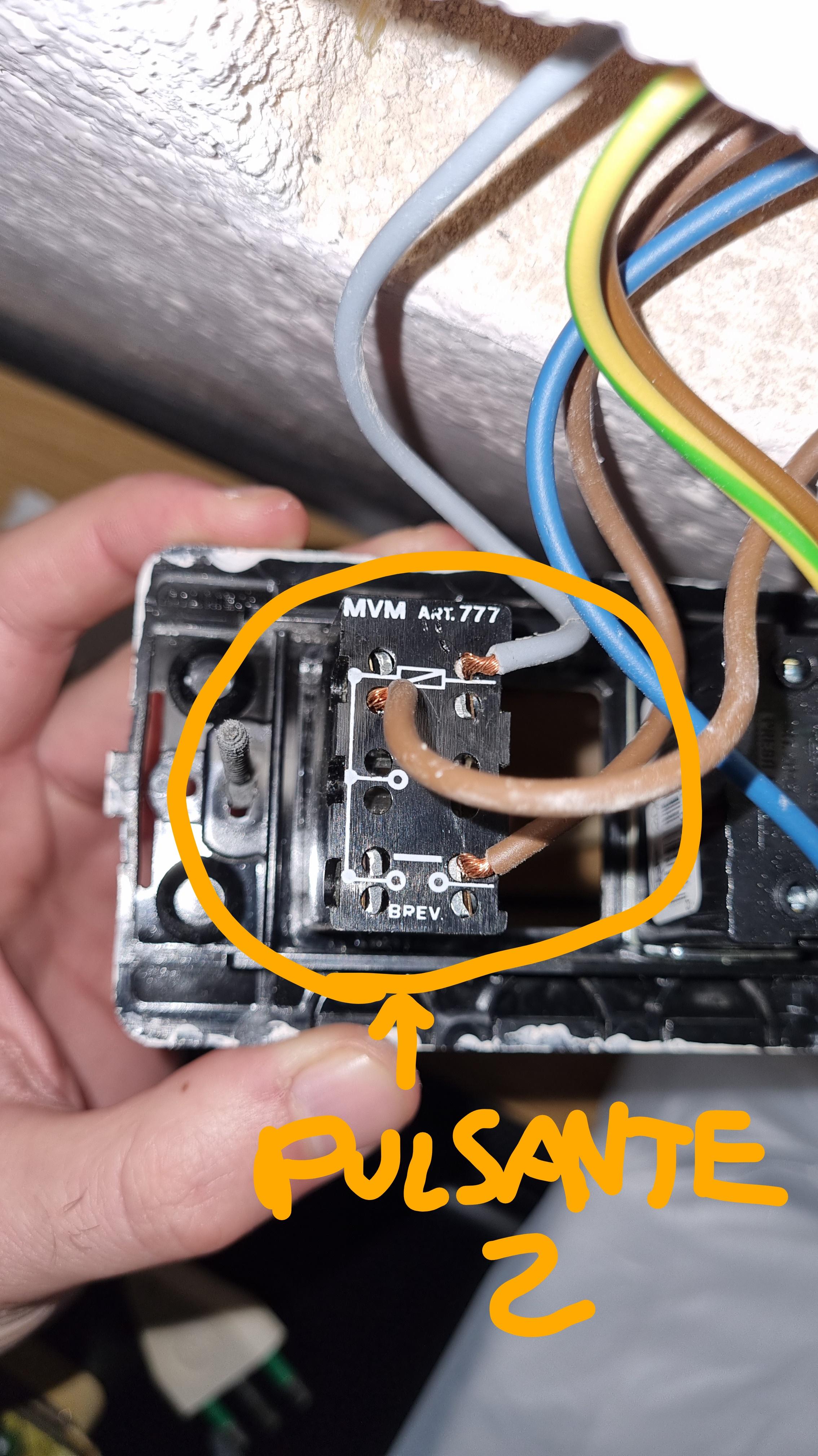

Salve a tutti, premetto che non sono un esperto in materia e sono umilmente qui per chiedere un vostro aiuto per risolvere un problema all'impianto di casa, ove possibile.
Ho una lampada al primo piano che accendo tramite 2 pulsanti, uno dal piano terra (pulsante1) e uno direttamente nella stanza nel piano superiore (pulsante2), una specie di pulsante con relè incorporato. Ora, riesco ad accendere/spegnere solo dal piano superiore, mentre da giù non riesco. Il pulsante1 non dà segni di vita, ovviamente ho provato a sostituirlo, ma il problema persiste. Ho pensato allora di sostituire il pulsante di sopra, ma non riesco a trovarlo (MVM Art. 777); la mia domanda è: possibile che se fosse "malandato" il pulsante2 (con relè), riesco comunque ad accendere/spegnere dallo stesso e non dal P1? Non dovrebbero non funzionare entrambi?
Sò che mi darete una mano.. questo forum è fantastico! E chiedo perdono in anticipo se ho scritto/scriverò qualche sciocchezza!
Allego delle foto, sperando di essere stato chiaro nella spiegazione e rimango in attesa di qualche risposta! Grazie mille intanto
