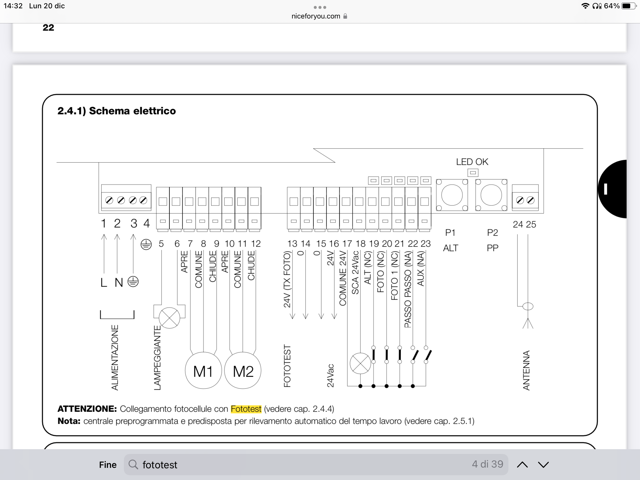

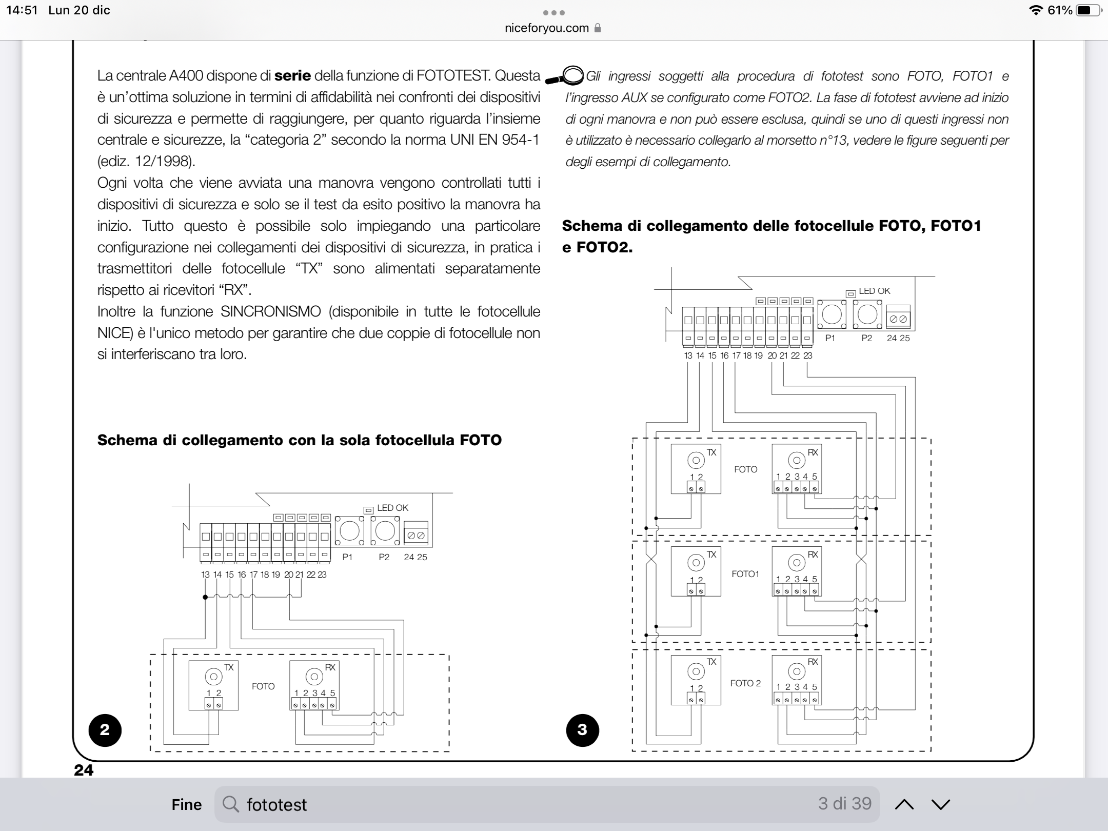

radel73 Inserito: 20 dicembre 2021 Segnala Share Inserito: 20 dicembre 2021 (modificato) Buongiorno a tutti mi succede una cosa strana ultimamente e non riesco a capire il guasto... 13 anni fa ho installato un NICE wingo kit 220VAC, centralina MINDY A400 a parte qualche "sconfigurazione" (è successo che se durante una manovra di chiusura o apertura passava qualcosa in mezza alle ftc non completava il ciclo) e un paio di condensatori sui motori Ora capita spesso che non si apre oppure non si chiude... le fotocellule sono libere, ma le sento cliccare continuamente, ho provato a togliere tensione, anche per diverso tempo, sembra che funzioni tutto ma poi ricapita che non faccia la manovra e le ftc cliccano... sembra che il problema sia amplificato con il freddo di questi giorni.... non so se devo sostituire le fotocellule oppure è la scheda principale che và in tilt quando fa il fototest prima della manovra Grazie Modificato: 20 dicembre 2021 da radel73 Link al commento Condividi su altri siti More sharing options...
del_user_233069 Inserita: 20 dicembre 2021 Segnala Share Inserita: 20 dicembre 2021 Fai qualche test bypassando le fotocellule per capire se il problema scompare oppure si ripresenta lo stesso. Link al commento Condividi su altri siti More sharing options...
radel73 Inserita: 20 dicembre 2021 Autore Segnala Share Inserita: 20 dicembre 2021 si posso bypassare le ftc e imbrogliare il FOTOTEST? Link al commento Condividi su altri siti More sharing options...
del_user_233069 Inserita: 20 dicembre 2021 Segnala Share Inserita: 20 dicembre 2021 (modificato) si posso bypassare le ftc e imbrogliare il FOTOTEST? Si,dovrebbe funzionare, ponticella il 13 con il 20-21 Modificato: 20 dicembre 2021 da desperado74 Link al commento Condividi su altri siti More sharing options...
radel73 Inserita: 21 dicembre 2021 Autore Segnala Share Inserita: 21 dicembre 2021 forse è un problema di ossidazione dei contatti elettrici ieri sera ho smontato le vecchie ftc per mettere su un paio nuove, poi dato che non riuscivo ad adattarle perchè devo rifare i supporti le ho rimesse su stringendo bene i morsetti e pulendoli da piccole lanuggini/bozzoli di insetti e ora sembrano funzionare egregiamente, comunque appenba riesco le cambio... Link al commento Condividi su altri siti More sharing options...
del_user_233069 Inserita: 21 dicembre 2021 Segnala Share Inserita: 21 dicembre 2021 forse è un problema di ossidazione dei contatti elettrici ieri sera ho smontato le vecchie ftc per mettere su un paio nuove, poi dato che non riuscivo ad adattarle perchè devo rifare i supporti le ho rimesse su stringendo bene i morsetti e pulendoli da piccole lanuggini/bozzoli di insetti e ora sembrano funzionare egregiamente, comunque appenba riesco le cambio... megli cosi, per detergere i contatti sarebbe opportuno utilizzare un pulitore per contatti elettrici. Ciao. Link al commento Condividi su altri siti More sharing options...
