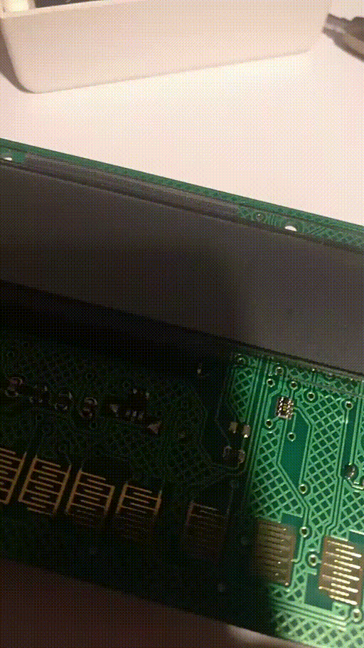

vegna Inserito: 22 dicembre 2021 Segnala Inserito: 22 dicembre 2021 Buonasera, vorrei qualche informazione riguardante questo termostato. In particolare il problema che riscontro, e che lo rende ben diverso dal modello precedente 100.01, riguarda lo schermo LCD. In particolare, come potete vedere dal file gif qui sotto, il suddetto schermo non è saldato, bensì è montato a una determinata pressione. Purtroppo non riesco ad ottenere un montaggio perfetto, perciò lo schermo rimane bianco, dunque illegibile. Avete qualche consiglio o conoscete qualche pezzo di ricambio che si può trovare in commercio? Come si chiama questo tipo di connettore che non prevede stagnatura? Infine, esiste qualche spray che ritenete possa aumentare la conduttività dei contati? Viiringrazio per la cortese attezione.
E T Inserita: 23 dicembre 2021 Segnala Inserita: 23 dicembre 2021 Ciao, probabilmente si è formato dell'ossido sul circuito stampato, prova a passare la gomma per cancellare le matite sulle piste dove avviene il contatto con il display (con un taglierino ritaglia la gomma della dimensione adeguata) e successivamente pulisci i residui con un cotton fioc imbevuto di alcol, aspetta che si asciuga e prova. Facci sapere come è andata👋
vegna Inserita: 23 dicembre 2021 Autore Segnala Inserita: 23 dicembre 2021 Quanta pressioni credi che debba applicare? Lo chiedo perché le piste mi sembrano abbastanza deboli. Devo farlo anche sul connettore pista schermo? Conosci per caso il nome di quel connettore? Certamente, proverò e vi farò sapere
piergius Inserita: 23 dicembre 2021 Segnala Inserita: 23 dicembre 2021 La Cornice che sta di fronte al Display dovrebbe avere un bordino in gommapiuma nera che assicuri la corretta pressione. Se questo manca potresti provare tagliando nel senso della lunghezza una guarnizione paraspifferi piatta in gomma autoadesiva ed applicarla intorno . A volte ho risolto così . Buon lavoro... e soprattutto Buon Natale.! !
vegna Inserita: 23 dicembre 2021 Autore Segnala Inserita: 23 dicembre 2021 Grazie per questo ulteriore consiglio, buon Natale
