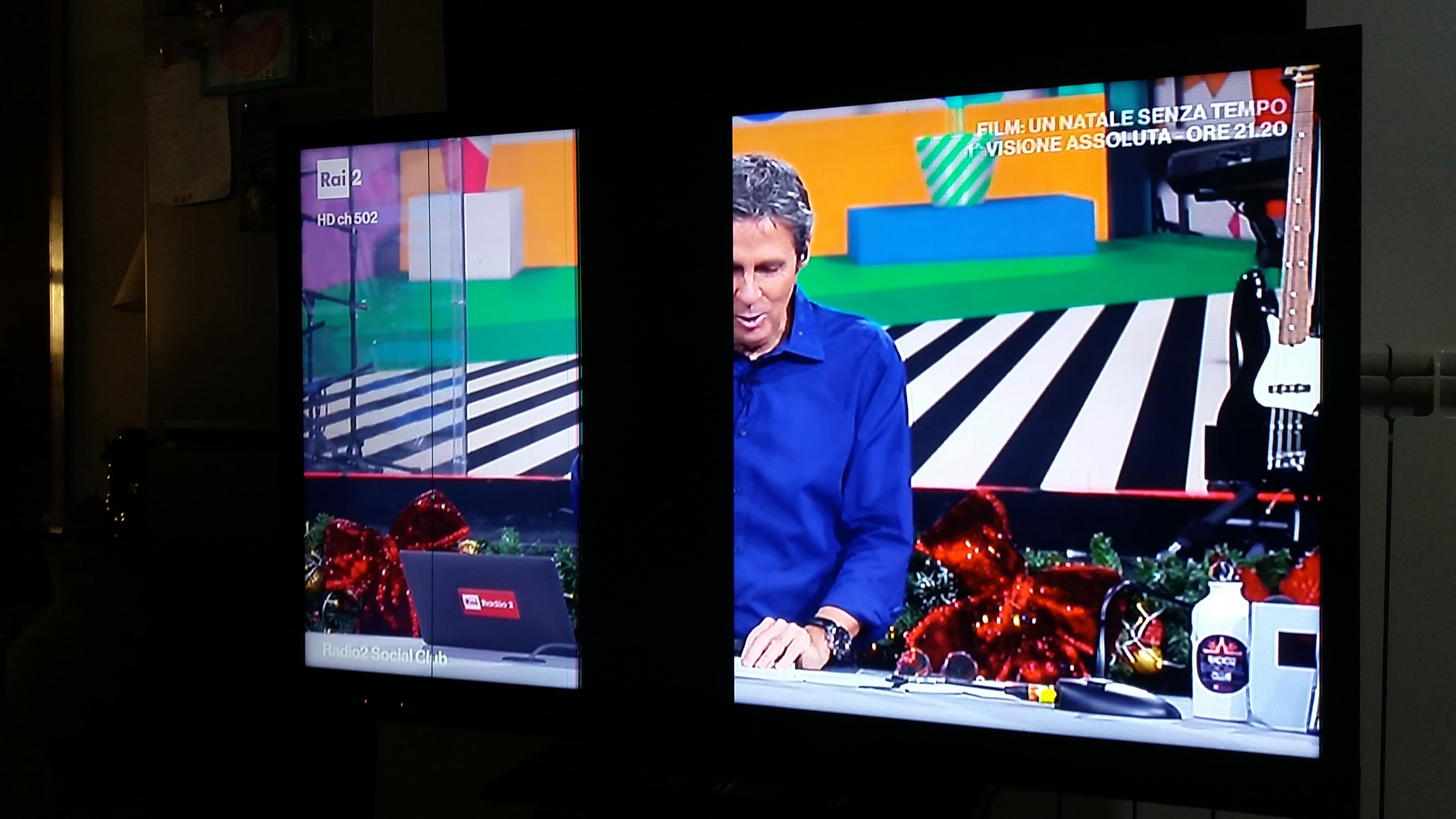

giravite1 Inserito: 25 dicembre 2021 Segnala Share Inserito: 25 dicembre 2021 Salve,prima non accendeva e lampeggiava 5 volte il led rosso,mi sono accorto che la flat sulla T-con era rovinata e ho provato a ripristinarla con una lametta perche' purtroppo in rete non si trova,comunque e'accesa ma con una striscia verticale molto larga nera,sara' la flat che ancora non fa contatto bene? Qualcuno sa dove reperire uma flat nuova? Link al commento Condividi su altri siti More sharing options...
Riccardo Ottaviucci Inserita: 25 dicembre 2021 Segnala Share Inserita: 25 dicembre 2021 fai una foto ,con dimensioni e n° contatti Link al commento Condividi su altri siti More sharing options...
giravite1 Inserita: 25 dicembre 2021 Autore Segnala Share Inserita: 25 dicembre 2021 Grazie appena arrivo a casa la faccio,comunque misurata e'di 3 cm Buon Natale Link al commento Condividi su altri siti More sharing options...
Riccardo Ottaviucci Inserita: 25 dicembre 2021 Segnala Share Inserita: 25 dicembre 2021 falla da vicino e con i codici originali visibili Link al commento Condividi su altri siti More sharing options...
3kek1 Inserita: 25 dicembre 2021 Segnala Share Inserita: 25 dicembre 2021 (modificato) No guarda purtroppo no c'entra niente il flat con la banda nera, apri il pannello e scoprirai la scheda distribuzione rovinata, classico ossido etc.. Comunque quando si inizia una discussione è buona norma raccontare la provenienza del tv e possibili cause, non Salve, fa così cosa'.. c'è chi non saluta nemmeno.. Modificato: 25 dicembre 2021 da Badciaps Link al commento Condividi su altri siti More sharing options...
giravite1 Inserita: 26 dicembre 2021 Autore Segnala Share Inserita: 26 dicembre 2021 Grazie appena arrivo a casa la faccio,comunque misurata e'di 3 cm. Chiedo scusa e ne approfitto per salutare tutti,non mi guardate male,sotto le feste ho poco tempo per me e mi vedo costretto ad andare sempre di fretta. La provenienza della tv e che apparteneva a mio figlio che pare che lo schermo si divideva in due schermi,poi pare che ha smontato le flat e gli ha spruzzato della benzina sprai,nel rimettere a posto le flat ha rovinato i contatti che poi io ho risistemato con una lametta.il risultato sta nella foto che ho postato,ma almeno ora parte mentre prima solo 5 lampeggi led rosso. Buon Natale a tutti Link al commento Condividi su altri siti More sharing options...
giravite1 Inserita: 27 dicembre 2021 Autore Segnala Share Inserita: 27 dicembre 2021 Il 25/12/2021 alle 18:07 , Badciaps ha scritto: No guarda purtroppo no c'entra niente il flat con la banda nera, apri il pannello e scoprirai la scheda distribuzione rovinata, classico ossido etc.. Comunque quando si inizia una discussione è buona norma raccontare la provenienza del tv e possibili cause, non Salve, fa così cosa'.. c'è chi non saluta nemmeno.. Chiedo scusa ma per scheda di distribuzione si intende la scheda t-con oppure qella dei led? Link al commento Condividi su altri siti More sharing options...
3kek1 Inserita: 27 dicembre 2021 Segnala Share Inserita: 27 dicembre 2021 le schede legate al pannello nascoste nella cornice Link al commento Condividi su altri siti More sharing options...
giravite1 Inserita: 27 dicembre 2021 Autore Segnala Share Inserita: 27 dicembre 2021 1 ora fa, Badciaps ha scritto: le schede legate al pannello nascoste nella cornice Grazie Badciaps,si può riparare magari pulendo con qualche prodotto? Link al commento Condividi su altri siti More sharing options...
3kek1 Inserita: 27 dicembre 2021 Segnala Share Inserita: 27 dicembre 2021 Di solito no, ma se non lo apri stiamo qui a parlare del nulla sotto radice cubica.. Link al commento Condividi su altri siti More sharing options...
