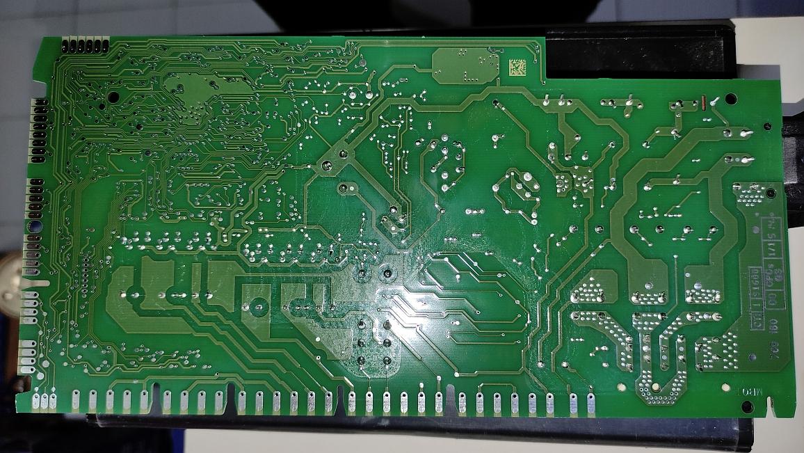

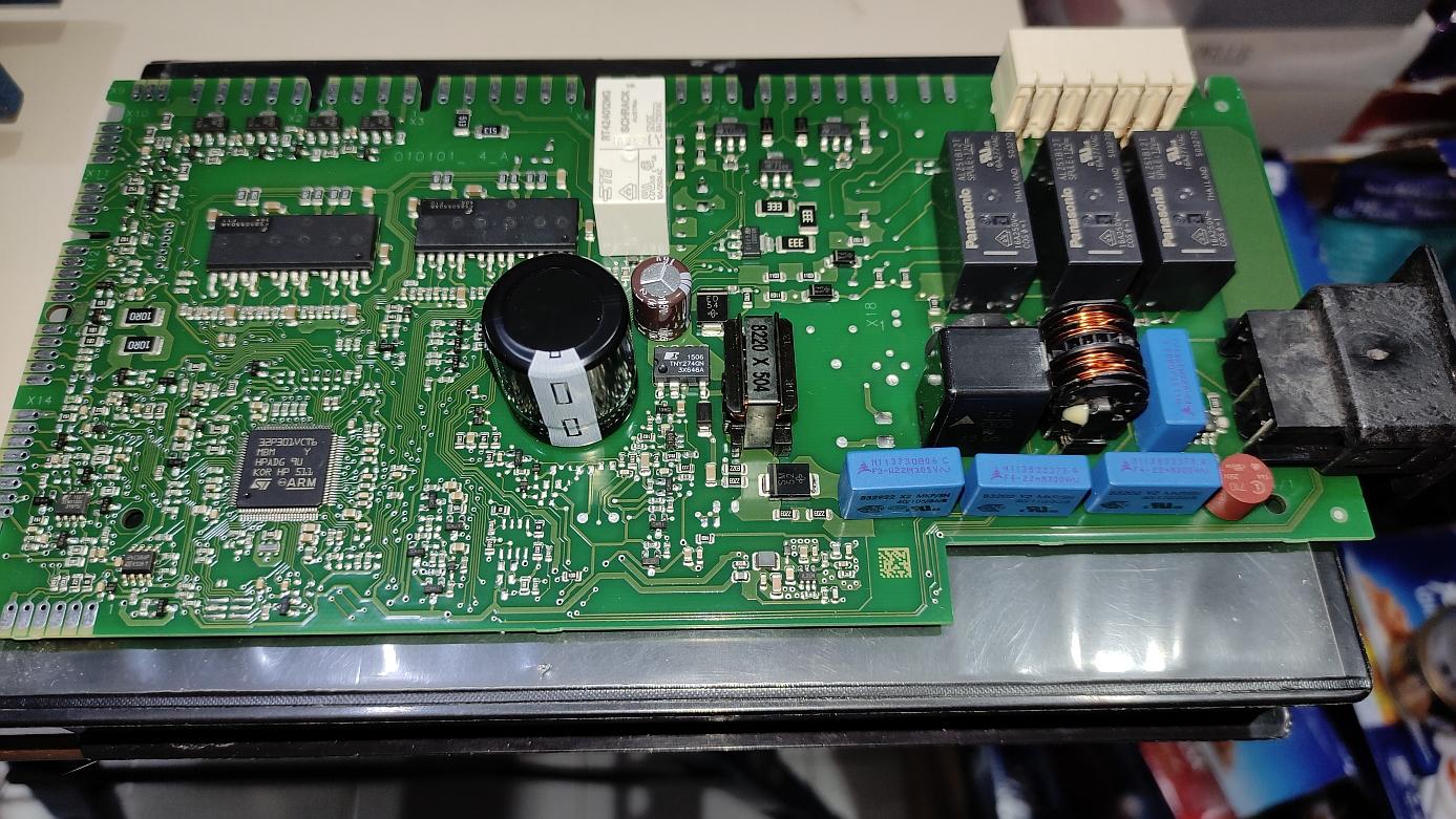

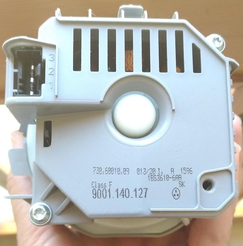

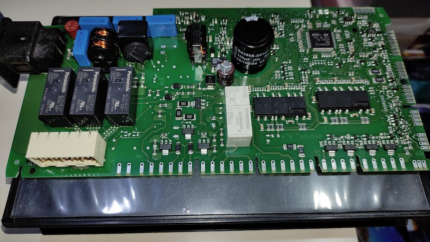

Sevensix3 Inserito: 29 dicembre 2021 Segnala Inserito: 29 dicembre 2021 Buongiorno, da qualche settimana la lavastoviglie aveva problemi a completare i lavaggi, qualche volta il display rimaneva acceso con scritto 001. Altre volte rimaneva 1 cm di acqua ed altre volte sembrava che non avesse lavato. Ieri ho pulito i filtri ed ho controllato che girassero le palette della pompa di scarico. Attualmente se avvio un normale programma la lavastoviglie effettua lo scarico iniziale ed inizia il risciacquo ma poi non succede più niente anche se dal display a pavimento il tempo scorre ma c'è sempre il simbolo del risciacquo (non appaiono lavaggio ect). Se avvio il programma del solo risciacquo non succede assolutamente niente (ma il display a pavimento arriva regolarmente a fine ciclo di 15 minuti). Se effettuo un reset dopo un minuto suona il cicalino ma sul display trovo l'errore E:02. Non riesco a capire il nesso tra l'errore E:02 che dovrebbe essere un malfunzionamento del sensore di temperatura ed il fatto che non inizia un semplice risciacquo dove non penso che serva un controllo della temperatura. Mi potete aiutare? Grazie
Stefano Dalmo Inserita: 29 dicembre 2021 Segnala Inserita: 29 dicembre 2021 Scusa , ma io non ho capito dopo lo scarico cosa fa . 6 ore fa, Sevensix3 ha scritto: effettua lo scarico iniziale ed inizia il risciacquo ma poi non succede più niente Cosa fa in pratica ? Iniziando il risciacquo
Sevensix3 Inserita: 30 dicembre 2021 Autore Segnala Inserita: 30 dicembre 2021 8 ore fa, Stefano Dalmo ha scritto: Scusa , ma io non ho capito dopo lo scarico cosa fa . Cosa fa in pratica ? Iniziando il risciacquo Inizia a risciacquare per qualche decina di secondi e poi non succede piú niente ma come ho scritto il display a pavimento avanza fino alla fine del programma (ma resta sempre il simbolo del risciacquo). L'acqua del risciacquo iniziale resta sul fondo della vasca.
Sevensix3 Inserita: 3 gennaio 2022 Autore Segnala Inserita: 3 gennaio 2022 Vorrei provare a cambiare il sensore di temperatura segnalato sull'errore del display. Si tratta dell'articolo 00611323 che su alcuni siti viene venduto come "sensore di temperatura", su altri come “Sensore ottico acqua sporca”, "Sensore di livello" o addirittura "Pressostato". Sull'esploso della Siemens è descritto semplicemente come "Sensore". Sapete cosa è esattamente e se può essere la causa dei miei problemi? C'è un modo per testarlo? In alternativa, come altre parti difettose potrei sospettare della pompa di scarico o della scheda elettronica. P.S. a parziale modifica del primo post, se imposto il programma del risciacquo, qualche volta lo stesso viene eseguito ma poi o non scarica affatto oppure se scarica il tempo si ferma a 1 minuto dalla fine.
Stefano Dalmo Inserita: 3 gennaio 2022 Segnala Inserita: 3 gennaio 2022 Il 30/12/2021 alle 07:24 , Sevensix3 ha scritto: Inizia a risciacquare per qualche decina di secondi e poi non succede piú niente Quindi , carica l'acqua , il motore comincia a girare spruzzando acqua sulle stoviglie per 10 secondi , poi lo stesso si ferma e rimane cosi ,mentre il tempo scorre ?
pierodibe Inserita: 3 gennaio 2022 Segnala Inserita: 3 gennaio 2022 Salve. Il codice a cui fai riferimento tu, corrisponde al sensore di torbidità
Sevensix3 Inserita: 4 gennaio 2022 Autore Segnala Inserita: 4 gennaio 2022 11 ore fa, Stefano Dalmo ha scritto: Quindi , carica l'acqua , il motore comincia a girare spruzzando acqua sulle stoviglie per 10 secondi , poi lo stesso si ferma e rimane cosi ,mentre il tempo scorre ? Si qualche volta ha fatto questo, altre volte completa il risciacquo e poi non scarica. Altre volte non parte affatto il programma e non si accende neanche il proiettore a pavimento. É un comportamento che varia, l'unica cosa abbastanza ricorrente é che il tempo scorre fino ad un minuto dalla fine (su display rimane 001) anche se in realtà non ha svolto tutto o parte del programma. E se faccio un reset dopo un minuto circa sul display vedo errore E:02.
UABC80 Inserita: 4 gennaio 2022 Segnala Inserita: 4 gennaio 2022 Io controllerei connettori e cablaggi (anche se c'è continuità, col tester) e farei un controllo visivo alla scheda: magari è solo una saldatura da ripassare
Sevensix3 Inserita: 4 gennaio 2022 Autore Segnala Inserita: 4 gennaio 2022 1 ora fa, UABC80 ha scritto: Io controllerei connettori e cablaggi (anche se c'è continuità, col tester) e farei un controllo visivo alla scheda: magari è solo una saldatura da ripassare Grazie, la smonto e verifico tutti i contatti
Sevensix3 Inserita: 9 gennaio 2022 Autore Segnala Inserita: 9 gennaio 2022 (modificato) Ho smontato la lavastoviglie e subito mi sono accorto che era lento lo spinotto del sensore di torbidità. Dopo averlo inserito bene sembrava che tutto funzionasse, i programmi arrivavano al termine ma purtroppo lavava con acqua fredda. Con tester ho visto che allo spinotto della resistenza della pompa riscaldante arrivava corrente a 4 Volt durante tutto il ciclo di lavaggio e la resistenza della stessa pompa sembra a posto (circa 19,8 Ohm tra i 2 contatti, come da nuova). Allora ho smontato la scheda elettronica (non si vedono saldature fatte male o altre anomalie), ho pulito tutti i contatti e gli spinotti dell'elettrodomestico spruzzandoci dello Svitol. Ma alla prova successiva con un programma di lavaggio la lavastoviglie scarica e poi comincia a caricare acqua ma quando lo scambiatore è pieno per circa un terzo non succede più niente (ma il tempo nel display a pavimento continua a scorrere). Se faccio il reset del programma nella maggior parte dei tentativi riappare l'errore E:02 relativo a "Malfunzionamento sensore di temperatura". Ancora devo capire se il sensore di torbidità ingloba anche il sensore di temperatura (non vedo un sensore di temperatura sull'esploso). Sul sensore c'è uno spinotto con 3 fili. Che faccio, provo a sostituire il sensore di torbidità o avete qualche idea migliore? Modificato: 9 gennaio 2022 da Sevensix3
Sevensix3 Inserita: 9 gennaio 2022 Autore Segnala Inserita: 9 gennaio 2022 Ma forse il sensore di temperatura è sulla pompa riscaldante? Allego una foto della mia pompa 00755078 dove si vedono i 3 spinotti e le mie ipotesi sulla funzione degli stessi
UABC80 Inserita: 9 gennaio 2022 Segnala Inserita: 9 gennaio 2022 9 minuti fa, Sevensix3 ha scritto: Ma forse il sensore di temperatura è sulla pompa riscaldante? La foto non si vede, ma se è questa la risposta è "sì": https://ibb.co/92SvJmF In quel caso i valori del sensore dovrebbero essere quelli in figura. Però, se cablaggi e connettori sono a posto, per scrupolo ridarei un'occhiata anche alla scheda specie nella zona dei relè accertandomi che chiudano il circuito e darei comunque una ripassata alle saldature
Sevensix3 Inserita: 9 gennaio 2022 Autore Segnala Inserita: 9 gennaio 2022 47 minuti fa, UABC80 ha scritto: La foto non si vede, ma se è questa la risposta è "sì": https://ibb.co/92SvJmF In quel caso i valori del sensore dovrebbero essere quelli in figura. Però, se cablaggi e connettori sono a posto, per scrupolo ridarei un'occhiata anche alla scheda specie nella zona dei relè accertandomi che chiudano il circuito e darei comunque una ripassata alle saldature Grazie, era proprio lo schema che mi ci voleva! La pompa riscaldante sull'esploso della Siemens ha codice 00755078 (Sostituisce il pezzo 12019637). Ti allego anche una foto dove si vedono altri codici impressi sulla pompa ma a vederla sembrerebbe uguale a quella che hai postato. Tra l'altro l'ho sostituita meno di 2 anni fa e se il multimetro mi conferma il malfunzionamento proverei a far valere la garanzia (acquistata on line)
UABC80 Inserita: 10 gennaio 2022 Segnala Inserita: 10 gennaio 2022 Dovrebbe essere lei. Facci sapere! 🙂
Sevensix3 Inserita: 10 gennaio 2022 Autore Segnala Inserita: 10 gennaio 2022 8 ore fa, UABC80 ha scritto: Dovrebbe essere lei. Facci sapere! 🙂 Ho appena verificato i contatti del sensore di temperatura. Tra i 3 contatti non c'è nessuna continuità e quindi ho avviato la procedura per la sostituzione della pompa ..... vi aggiorno appena ci sono novità.
Sevensix3 Inserita: 29 gennaio 2022 Autore Segnala Inserita: 29 gennaio 2022 (modificato) Ho dovuto sospendere la riparazione per risolvere altri problemi ed oggi ho potuto smontare completamente la pompa ed ho misurato le resistenze con calma. La volta precedente forse non avevo ben inserito i puntali data la posizione scomodissima ed oggi ho potuto verificare che in effetti i valori, sia della resistenza che del sensore di temperatura, rispecchiano esattamente quelli postati gentilmente da @UABC80 A questo punto sono disperato, non ho più idee su cosa provare, a parte il ripasso delle saldature sulla scheda elettronica suggerito sempre da @UABC80 Posto 3 foto della scheda, mi date qualche consiglio su quali saldature ripassare? Grazie Modificato: 29 gennaio 2022 da Sevensix3
Stefano Dalmo Inserita: 29 gennaio 2022 Segnala Inserita: 29 gennaio 2022 Il 9/1/2022 alle 16:48 , Sevensix3 ha scritto: Ma alla prova successiva con un programma di lavaggio la lavastoviglie scarica e poi comincia a caricare acqua ma quando lo scambiatore è pieno per circa un terzo non succede più niente (ma il tempo nel display a pavimento continua a scorrere). Se l'ultimo problema è ancora questo , controlla l'elettrovalvola sotto la tasca laterale .
UABC80 Inserita: 30 gennaio 2022 Segnala Inserita: 30 gennaio 2022 5 ore fa, Sevensix3 ha scritto: mi date qualche consiglio su quali saldature ripassare? Visivamente non vedo nulla che non va, ma puoi fare un tentativo lavorando in questa zona: La resistenza dovrebbe essere collegata ai primi due relè, ma per scrupolo ripassale a tutti ché male non fa. Segui anche il consiglio di @Stefano Dalmo
Sevensix3 Inserita: 30 gennaio 2022 Autore Segnala Inserita: 30 gennaio 2022 14 ore fa, Stefano Dalmo ha scritto: Se l'ultimo problema è ancora questo , controlla l'elettrovalvola sotto la tasca laterale . Grazie, penso che per me l'elettrovalvola sia solo quella sul rubinetto di carico o ce ne sono altre (componente 601 a pagina 13 dell'allegato esploso)? Se fosse quella, cosa e come devo controllarla? https://drive.google.com/file/d/1nSHkFmeTa0_QNWQo0uwHvRq9J9TGglk-/view?usp=sharing https://drive.google.com/file/d/1tIpJUuoLqT--rA5vkXwTH67L_aSPHMbD/view?usp=sharing P.S. Oggi non riesco a caricare direttamente le foto, provo con i link 8 ore fa, UABC80 ha scritto: Visivamente non vedo nulla che non va, ma puoi fare un tentativo lavorando in questa zona: La resistenza dovrebbe essere collegata ai primi due relè, ma per scrupolo ripassale a tutti ché male non fa. Segui anche il consiglio di @Stefano Dalmo Grazie, mi metto al lavoro
Stefano Dalmo Inserita: 30 gennaio 2022 Segnala Inserita: 30 gennaio 2022 Controlla la sua funzionalità meccanica ed elettrica , in ohm su di essa senza connettore e se viene alimentata e non funziona
Sevensix3 Inserita: 31 gennaio 2022 Autore Segnala Inserita: 31 gennaio 2022 Dopo aver ripassato le saldature ai relè ed alla presa dove si innesta lo spinotto della resistenza, ho verificato il funzionamento dell'elettrovalvola e quindi ho rimontato tutto. Ora sembra che funzioni tutto, grazie a voi! Ho avuto però, durante il primo ciclo di prova con lavaggio veloce da 30 minuti, 2 arresti della lavastoviglie ed accensione della spia con il simbolo del rubinetto (mancanza alimentazione acqua) ma in entrambi i casi l'elettrodomestico si è arrestato per alcuni minuti (display a pavimento spento) e poi è ripartito da solo. Penso che potrebbe essere a causa dello svuotamento di tutti i condotti dell'acqua e dello scambiatore. Comunque per sicurezza ho rifatto un altro ciclo da 30 minuti (questa volta con tester collegato all'elettrovalvola per vedere se arrivava corrente) ed il problema non si è ripresentato.
Stefano Dalmo Inserita: 31 gennaio 2022 Segnala Inserita: 31 gennaio 2022 Alla fine però , se metti mano da per tutto non sai dove stava il problema !. Ma se funziona , va bene lo stesso . Facci sapere .
del_user_227154 Inserita: 1 febbraio 2022 Segnala Inserita: 1 febbraio 2022 E02 non c'entra niente con il sensore della temperatura.
Sevensix3 Inserita: 4 marzo 2022 Autore Segnala Inserita: 4 marzo 2022 Vi aggiorno sulla situazione. La lavastoviglie funziona regolarmente ma permane il saltuario problema del display a pavimento che rimane acceso a fine lavaggio indicando "001" (circa una volta su due). In pratica, quando si presenta, sull'indicatore a pavimento rimane l'indicazione 001 (1 minuto dalla fine). Se apro lo sportello il display è spento e se premo Power si spegne l'indicazione a pavimento. Se ripremo Power sul display lampeggia "002" mentre a pavimento appare "002" fisso quando chiudo lo sportello. Per azzerare gli errori devo tener premuto tasto Start e chiudere lo sportello per avere il reset dopo circa 1 minuto. Fino a quando lava e asciuga la tengo così ma vorrei tanto sapere dove è il problema.
alexdom Inserita: 11 settembre 2024 Segnala Inserita: 11 settembre 2024 Scusate, riprendo questo thread per lo stesso modello di lavastoviglie. Il problema è un altro. La lavastoviglie parte ma a un certo punto, i minuti rimanenti non avanzano e la lavastoviglie non termina mai. Se apro lo sportello sul display lampeggia il simbolo del rubinetto. Ho pensato magari è il tubo di carico con l'acquastop che non funziona ma in realtà molto spesso capita che le stoviglie vengono lavate e si blocca magari in fase di asciugatura, 15 o 30min prima del termine. Ho provato a smontare il tubo di carico e pulire l'elettrovalvola dell'acquastop con dell'aceto ma nulla, a parte che non ho visto tracce di calcare. Potete darmi qualche suggerimento ? Grazie!
