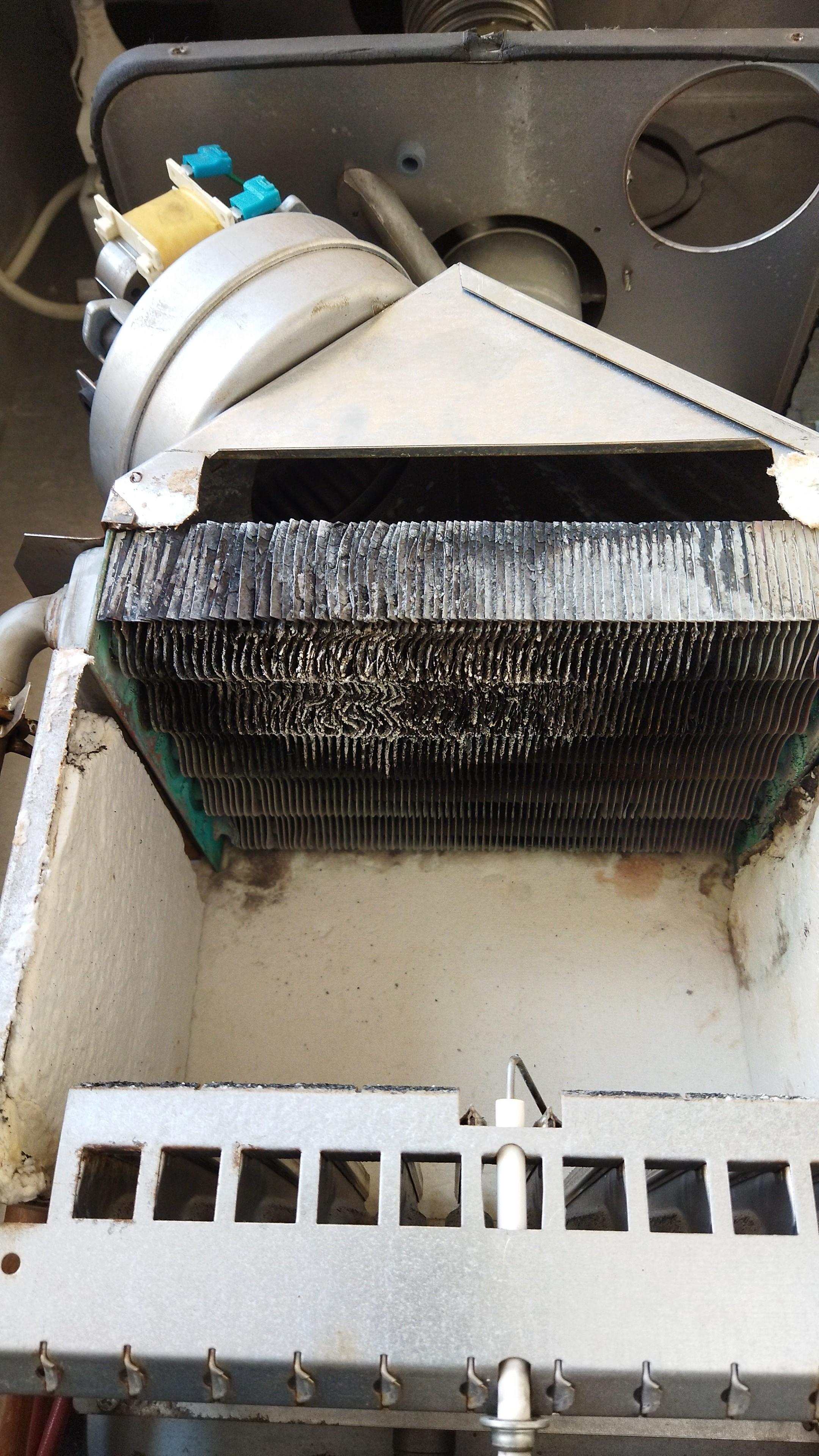

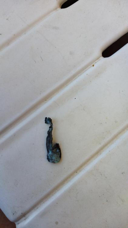

svertus Inserito: 29 dicembre 2021 Segnala Inserito: 29 dicembre 2021 ciao a tutti, caldaia Fer Easy F24 d , fa tantissimo rumore , e la lancetta del manometro dei bar scatta avanti e dietro. ho smontato pompa, è ok. smontato sensore dei bar, c era una patina di calcare, l ho tolta e pulito, cambiata valvola jolly, controllata pressione del vaso espansione, e 1 bar. rimontato tutto fa rumore più di prima. spurgo aria effettuato,il rumore e sul gruppo pompa.
venue2 Inserita: 29 dicembre 2021 Segnala Inserita: 29 dicembre 2021 buonasera, la lancetta scatta avanti e dietro sempre e nella stessa misura nella funzione riscaldamento e acqua sanitaria? In ogni caso probabilmente ha calcare nello scambiatore primario.
svertus Inserita: 29 dicembre 2021 Autore Segnala Inserita: 29 dicembre 2021 no solo riscaldamento. scatta da 1.5 a 1.8
venue2 Inserita: 29 dicembre 2021 Segnala Inserita: 29 dicembre 2021 8 minuti fa, svertus ha scritto: no solo riscaldamento. scatta da 1.5 a 1.8 in genere quando scatta è sintomo di acqua in ebollizione, ha per caso toccato la taratura della valvola gas per aumentare la potenza? in ogni caso penso che sia necessaria una decalcificazione dello scambiatore
Stefano Dalmo Inserita: 29 dicembre 2021 Segnala Inserita: 29 dicembre 2021 O la pompa non funziona bene .
svertus Inserita: 30 dicembre 2021 Autore Segnala Inserita: 30 dicembre 2021 21 ore fa, Stefano Dalmo ha scritto: O la pompa non funziona bene . la pompa è ok no è sempre rimasta tarata a 70 gradi.
svertus Inserita: 30 dicembre 2021 Autore Segnala Inserita: 30 dicembre 2021 lo scambiatore e pulito. scusa cosa è il bitermico?
vincenzo barberio Inserita: 30 dicembre 2021 Segnala Inserita: 30 dicembre 2021 (modificato) Salve, lo scambiatore bitermico come quello della tua caldaia ha incorporato la serpentina che per contatto produce l'acqua calda sanitaria. Quindi in esso vi sono due circuiti separati. Se è stato pulito o verificato solo il circuito sanitario, potresti pulire, come suggerito da Venue2, anche quello della cosiddetta acqua primaria per vedere se ci saranno migliorie Le caldaie con scambiatore "monotermico" invece dispongono di questo in cui circola solo l'acqua primaria e di uno scambiatore detto secondario o sanitario in cui tramite una valvola deviatrice, in richiesta di acqua calda, circola sia la primaria che la sanitaria che si scalda per contatto con la stessa. Modificato: 30 dicembre 2021 da vincenzo barberio
Stefano Dalmo Inserita: 31 dicembre 2021 Segnala Inserita: 31 dicembre 2021 18 ore fa, svertus ha scritto: lo scambiatore e pulito. scusa cosa è il bitermico? Scusa , ma magari spiega come sai con certezza che è pulito . il biterrmico è lo scambiatore presente sulla tua caldaia
svertus Inserita: 31 dicembre 2021 Autore Segnala Inserita: 31 dicembre 2021 ciao , perché l ho smontato. tanti auguri a tutti voi Il 29/12/2021 alle 21:45 , Stefano Dalmo ha scritto:
svertus Inserita: 14 gennaio 2022 Autore Segnala Inserita: 14 gennaio 2022 (modificato) bitermico pulito dentro, ma bruciato fuori lato sanitario con tutti pezzetti neri Modificato: 14 gennaio 2022 da svertus
Stefano Dalmo Inserita: 14 gennaio 2022 Segnala Inserita: 14 gennaio 2022 A dir poco bruciato !!! Quello sta proprio al cimitero !! Direi proprio che il dado è tratto !!!
venue2 Inserita: 14 gennaio 2022 Segnala Inserita: 14 gennaio 2022 in termini automobilistici, hai bruciato la testata...bella batosta, 200 picchi non bastano...
svertus Inserita: 15 gennaio 2022 Autore Segnala Inserita: 15 gennaio 2022 10 ore fa, venue2 ha scritto: in termini automobilistici, hai bruciato la testata...bella batosta, 200 picchi non bastano... 140 commerciale, ma non vale la pena, caldaia pessima. chi risolve il mistero: ho trovato questo nella mandata sanitaria , a valle del filtro.
THE CAT Inserita: 15 gennaio 2022 Segnala Inserita: 15 gennaio 2022 ridurrore di portata fuso. mai tenere quella caldaia in comfort
svertus Inserita: 15 gennaio 2022 Autore Segnala Inserita: 15 gennaio 2022 senza riduttore di portata, cosa succede? grazie
