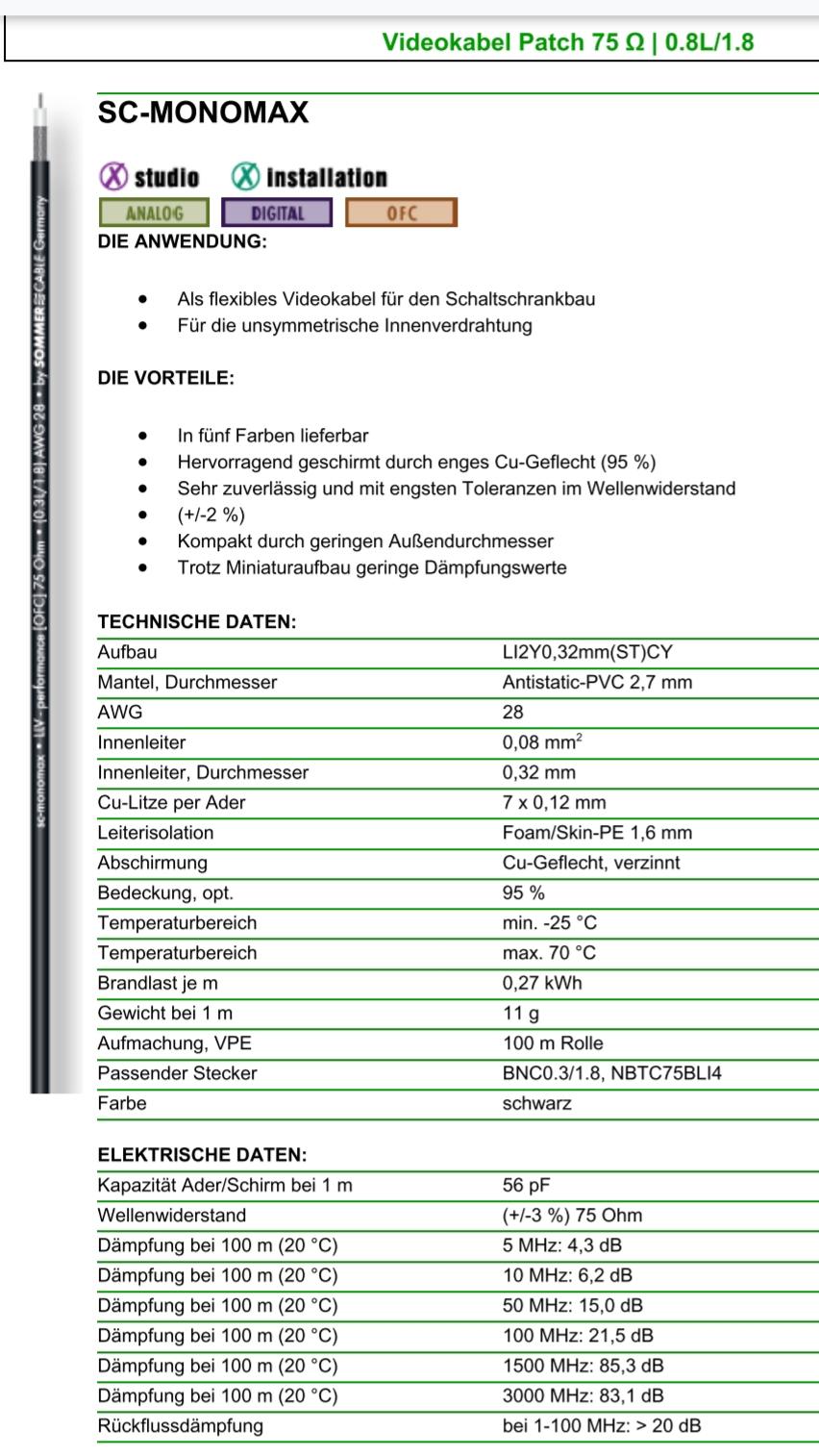

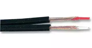

michele.bartolettistella Inserito: 30 dicembre 2021 Segnala Inserito: 30 dicembre 2021 (modificato) Sto costruendo una sorta di Volbox (vedi il topic "Slider per attenuazione audio"); in realtà si tratta di un controller più completo, con anche i comandi mute, mic off ecc., per controllare l'audio del pc in entrata (mic) e in uscita (speaker). Per collegarmi al pc, con il box posizionato nella catena audio tra microfono esterno e pc audio in, e tra pc audio out e casse esterne, uso cavi schermati. - Anche i cavi all'interno del box (usati per i vari collegamenti) devono essere tutti schermati? Oppure posso usare fili semplici? - Tra le varie cose, volevo aggiungere anche un attacco dedicato a un eventuale interruttore a pedale, con il quale comandare l'off-(on) del microfono lasciando libere le mani. I due cavi che vanno al footswitch devono essere schermati? In tal caso, posso usare un unico cavo audio stereo a 2 poli? Con un paio di metri di footswitch, l'audio rischia di degradarsi? Grazie. Modificato: 30 dicembre 2021 da michele.bartolettistella
patatino59 Inserita: 30 dicembre 2021 Segnala Inserita: 30 dicembre 2021 1 - Se il box è di plastica i collegamenti interni devono essere schermati 2 - Due o tre metri di cavo schermato non degradano il segnale audio Lunghezze di cavo superiori a 5 metri richiedono accorgimenti diversi per non captare ronzio esterno, ma non è il tuo caso.
michele.bartolettistella Inserita: 30 dicembre 2021 Autore Segnala Inserita: 30 dicembre 2021 Si può in qualche modo schermare il box, per poter usare cavi normali? Per esempio con alluminio da cucina? 🙂
patatino59 Inserita: 30 dicembre 2021 Segnala Inserita: 30 dicembre 2021 Se nel box hai fili corti puoi provare senza schermature posticce. L'impedenza ha la sua importanza nel possibile disturbo o ronzio. Se i segnali sono molto deboli e da amplificare, come nel caso del microfono, occorrono cavi schermati. Nel caso di segnali preamplificati a livello linea potrebbe non essere necessario.
michele.bartolettistella Inserita: 30 dicembre 2021 Autore Segnala Inserita: 30 dicembre 2021 (modificato) Grazie, spero che verrà un bel lavoro. Domani mi arriva la prima tranche di materiali. Il box è questo. Un'altra cosa. Vorrei aggiungere, se possibile, una coppia di jack da 3,5 mm per avere la possibilità, se voglio, di collegare direttamente alla box un headset cuffia+microfono analogico (tipo centralinista). I problemi sono due: - Immagino che l'uscita cuffie andrà preamplificata, con tanto di volume regolabile. È così? Esistono mini amplificatori da cuffia, magari a 12V? - Quando questi jack ausiliari non sono usati, il segnale li deve bypassare e girare normalmente, seguendo l'altro circuito. Questo significa che ognuna delle due prese dovrebbe funzionare anche da deviatore, con all'interno un contatto scambio (SPDT, direi), dove l'attuatore è il jack maschio inserito o tolto. Esistono prese da pannello fatte in questo modo? Quando trovo scritto "presa jack con doppio interruttore" significa questo? Modificato: 30 dicembre 2021 da michele.bartolettistella
michele.bartolettistella Inserita: 12 gennaio 2022 Autore Segnala Inserita: 12 gennaio 2022 (modificato) Ho trovato un cavo sottile 1 core schermato che viene descritto come "cavo video"; sarebbe adatto anche per segnali audio mono? Si tratterebbe di distanze molto piccole, pochi cm. Il cavo ha un'impedenza di 75 Ohm e una capacità di 56 pF/m. Allego la scheda. Modificato: 12 gennaio 2022 da michele.bartolettistella
patatino59 Inserita: 12 gennaio 2022 Segnala Inserita: 12 gennaio 2022 Va bene. (se ci passa il video a 6 Mhz, figuriamoci l'audio a 20 Khz)
michele.bartolettistella Inserita: 12 gennaio 2022 Autore Segnala Inserita: 12 gennaio 2022 Un'altra cosa: qual è la differenza tra un cavo audio stereo a due conduttori con una schermatura unica e un cavo audio stereo dove i conduttori bianco e rosso sono schermati singolarmente? La schermatura di ogni singolo conduttore migliora le prestazioni? Grazie.
patatino59 Inserita: 13 gennaio 2022 Segnala Inserita: 13 gennaio 2022 La differenza sta nel fatto che il doppino è divisibile, e può andare in due punti separati (per esempio due RCA) Il tubolare 2 poli è spesso usato in ambito professionale, su linee mono bilanciate, ma può essere usato anche per collegamento stereo se la lunghezza non supera i 10 m, altrimenti potrebbero accoppiarsi i due segnali, specie sulle alte frequenze (diafonia) Per il tuo volbox puoi usare entrambi
