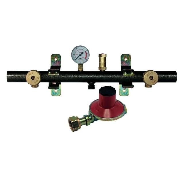

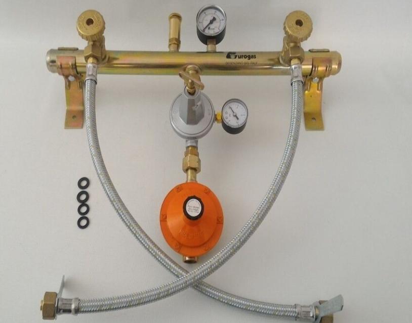

Stefano87 Inserito: 6 gennaio 2022 Segnala Inserito: 6 gennaio 2022 Buongiorno, ho una caldaia tradizionale junkers che funziona bene, solo con una tipologia di GPL, questa Bombola normalmente ha meno pressione delle altre e va alla grande ma meno durata, ogni talvolta che cambio marca di bombola generalmente con una pressione più alta la caldaia non parte, ma solo dopo un ora di tentativi riesco, così per 2, 3 giorni, poi si normalizza, se invece uso la classica bombola di sempre il problema non si pone, secondo voi cosa può essere il problema?
Stefano Dalmo Inserita: 6 gennaio 2022 Segnala Inserita: 6 gennaio 2022 Ma hai un manometro per la misurazione della pressione che immetti in rete ?
Stefano87 Inserita: 6 gennaio 2022 Autore Segnala Inserita: 6 gennaio 2022 3 ore fa, Stefano Dalmo ha scritto: Ma hai un manometro per la misurazione della pressione che immetti in rete ? Ho quello con il collettore della bombola, varia tra i 5 e 7 bar, ma non ne ho uno dopo il regolatore di pressione
Stefano Dalmo Inserita: 6 gennaio 2022 Segnala Inserita: 6 gennaio 2022 Non so come sta fatto l'impianto , ma hai bisogno di un regolatore di pressione di primo stadio con annesso manometro , con cui portare la pressione delle bombole ad 1,5 bar e poi mettere quello che hai attualmente , da secondo stadio .
Stefano87 Inserita: 11 gennaio 2022 Autore Segnala Inserita: 11 gennaio 2022 Il 7/1/2022 alle 00:25 , Stefano Dalmo ha scritto: Non so come sta fatto l'impianto , ma hai bisogno di un regolatore di pressione di primo stadio con annesso manometro , con cui portare la pressione delle bombole ad 1,5 bar e poi mettere quello che hai attualmente , da secondo stadio . Grazie per la risposta, semplicemente posseggo questo in foto (utilizzo sempre una bombola alla volta), cosa dovrei acquistare oltre questo? Grazie ancora per la pazienza.
Stefano87 Inserita: 11 gennaio 2022 Autore Segnala Inserita: 11 gennaio 2022 8 minuti fa, Stefano Dalmo ha scritto: Ottimo, molto chiaro adesso, chiedo un altra info , essendo che utilizzo impianto gpl anche per fornelli 5 fuochi, creda che siano sufficienti 1.5bar? Grazie
Daniel91 Inserita: 12 dicembre 2024 Segnala Inserita: 12 dicembre 2024 Il 11/01/2022 alle 22:57 , Stefano Dalmo ha scritto: Salve ha un link dove poterla acquistare?
Stefano Dalmo Inserita: 12 dicembre 2024 Segnala Inserita: 12 dicembre 2024 Fai una ricerca sui maggiori siti di vendita on line.
Daniel91 Inserita: 19 dicembre 2024 Segnala Inserita: 19 dicembre 2024 Il 11/01/2022 alle 22:57 , Stefano Dalmo ha scritto: Salve ha un link dove poterla acquistare?
Daniel91 Inserita: 19 dicembre 2024 Segnala Inserita: 19 dicembre 2024 (modificato) Salve il mio problema è che dopo due mesi di utilizzo della caldaia si rompe la valvola gas mi dicono che con il gpl le caldaie non funzionano secondo lei è dovuto perché ho soltanto un riduttore da 10 kg.. e devo installare questa centralina a due stadi?la valvola che si rompe è quella elettrica con taratura automatica Modificato: 19 dicembre 2024 da Daniel91
Stefano Dalmo Inserita: 19 dicembre 2024 Segnala Inserita: 19 dicembre 2024 Daniel , il regolamento vieta di accodarsi ad altre discussioni . apri sempre una tua discussione , come da regolamento . grazie
