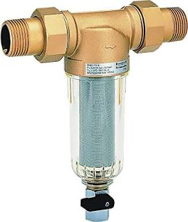

francemaior Inserito: 8 gennaio 2022 Segnala Inserito: 8 gennaio 2022 Buonasera, da pochi mesi mi hanno installato una vitodens 100 w a condensazione che asserve sia il riscaldamento a pavimento che acqua sanitaria. Sin dall’inizio ho avuto problemi con l’acqua calda. Ho sempre chiamato l’assistenza tecnica, e per ben 2 volte mi hanno cambiato il flussostato (a loro detta), ma dopo pochi giorni il problema si è presentato di nuovo. a detta dei tecnici le cause potrebbero essere 2: - tubi del condominio vecchi che portano residui di ferro/ruggine nella caldaia - presenza di un termostato su una doccia che secondo loro manda in tilt la caldaia. Non sono un esperto, ma a me sembra che nessuna delle 2 ipotesi abbia particolarmente senso… chiedo il vostro supporto, grazie
Stefano Dalmo Inserita: 9 gennaio 2022 Segnala Inserita: 9 gennaio 2022 Scusa , ma non ho capito quale sia il problema .
BADPI59 Inserita: 9 gennaio 2022 Segnala Inserita: 9 gennaio 2022 riguardo hai detriti che ti ritrovi nel flussostato potresti risolvere istallando un filtro in entrata sanitaria per il miscelatore doccia mettilo alla massima temperatura e vedi se il difetti permane posta i risultati
francemaior Inserita: 9 gennaio 2022 Autore Segnala Inserita: 9 gennaio 2022 3 ore fa, Stefano Dalmo ha scritto: Scusa , ma non ho capito quale sia il problema . Buonasera Stefano, il problema è il seguente: dopo pochi giorni dal cambio del flussostato (finora avvenuto 2 volte in 4 mesi di utilizzo), la caldaia incomincia a produrre acqua calda in maniera incostante, con continui sbalzi di temperatura. Dopo diversi giorni di questo comportamento anomalo, la produzione di acqua calda comincia ad essere sempre meno frequente, e non raggiunge più la temperatura prevista. Aggiorno che nelle ultime ore, se c'è una richiesta di acqua calda prolungata (per più di 1 minuto circa) il bruciatore della caldaia va anche in blocco. Al contrario la produzione di acqua calda per il riscaldamento a pavimento ha un funzionamento regolare (fingers crossed).
francemaior Inserita: 9 gennaio 2022 Autore Segnala Inserita: 9 gennaio 2022 2 ore fa, BADPI59 ha scritto: riguardo hai detriti che ti ritrovi nel flussostato potresti risolvere istallando un filtro in entrata sanitaria per il miscelatore doccia mettilo alla massima temperatura e vedi se il difetti permane posta i risultati Buonasera, si provvederò quanto prima all'istallazione di un filtro. A detta dei tecnici della caldaia, dovrei mettere un filtro magnetico che trattiene le parti ferrose... Per quanto riguarda il miscelatore doccia, avevo fatto la prova a metterlo alla massima temperatura, ma nulla di fatto. Poi agendo sul circuito idraulico, ho intercettato le mandate di acqua calda e fredda della doccia con il miscelatore incriminato, e le ho chiuse, escludendolo di fatto dal circuito; anche in questo caso nulla di fatto.
Stefano Dalmo Inserita: 9 gennaio 2022 Segnala Inserita: 9 gennaio 2022 B'he se ci sono residui ferrosi che si attaccano al magnete e danno ostacolo alla rotazione del flussimetro che oltre a dare l'imput di circolazione interagisce con la scheda gestendo la fiamma in base ai litri di acqua che passano , può dare questo problema , nel senso che passa più acqua di quella rilevata dal flussimetro . Ovviamente potrebbe essere anche altro , ma la prova del nove è il fatto che dopo la sostituzione il tutto riprende normalmente . I mix che possono dare questo tipo di problema sono i termostatici , non altri .
francemaior Inserita: 10 gennaio 2022 Autore Segnala Inserita: 10 gennaio 2022 7 ore fa, Stefano Dalmo ha scritto: B'he se ci sono residui ferrosi che si attaccano al magnete e danno ostacolo alla rotazione del flussimetro che oltre a dare l'imput di circolazione interagisce con la scheda gestendo la fiamma in base ai litri di acqua che passano , può dare questo problema , nel senso che passa più acqua di quella rilevata dal flussimetro . Ovviamente potrebbe essere anche altro , ma la prova del nove è il fatto che dopo la sostituzione il tutto riprende normalmente . I mix che possono dare questo tipo di problema sono i termostatici , non altri . Buongiorno Stefano, e grazie ancora del contributo. per quanto concerne il filtro, come scritto sopra ho contattato la ditta che ha fatto e certificato l’impianto ad agosto e chiesto di intervenire per l’installazione del filtro. per il mix termostatico, l’ho escluso totalmente dall’impianto, intercettandolo, ma non ho avuto risultati. Quello che non capisco è perche adesso vada in blocco la caldaia. grazie
BADPI59 Inserita: 10 gennaio 2022 Segnala Inserita: 10 gennaio 2022 riguardo al filtro uno magnetico non trattiene tutti i detriti che ti ritrovi nelle condotte, io ne istallerei uno a cartuccia googlando ti ritrovi l'immagine quanto va in blocco che cosa segnala come errore
francemaior Inserita: 10 gennaio 2022 Autore Segnala Inserita: 10 gennaio 2022 1 ora fa, BADPI59 ha scritto: riguardo al filtro uno magnetico non trattiene tutti i detriti che ti ritrovi nelle condotte, io ne istallerei uno a cartuccia googlando ti ritrovi l'immagine quanto va in blocco che cosa segnala come errore Buongiorno, per quanto concerne il codice di errore, ha segnalato più volte 62, ed una volta 345. Per quanto concerne il filtro, intendi questo nella foto? Oltre i detriti, trattiene anche materiale ferroso? Grazie mille
BADPI59 Inserita: 10 gennaio 2022 Segnala Inserita: 10 gennaio 2022 (modificato) l'errore 62 Controllare il livello di riempimento dell'impianto di riscaldamento. ■ Controllare la pressione di precarica nel vaso di espansione a membrana. Regolare alla pressione di sistema richiesta. ■ Verificare se la portata è sufficiente (pompa di circolazione). ■ Verificare il funzionamento del deviatore a 3 vie valvola. Sfiatare il sistema. Reimpostare l'apparecchio invece con errore 345 Bruciatore bloccato, automatico abilitazione dopo il raffreddamento dell'apparecchio. Riavvio indipendente Il limitatore di temperatura ha ha risposto. ■ Garantire un adeguato trasferimento di calore. ■ Controllare il livello di riempimento dell'impianto di riscaldamento. ■ Controllare la pressione di precarica nel vaso di espansione a membrana. Regolare alla pressione di sistema richiesta. ■ Verificare se la portata è sufficiente (pompa di circolazione). ■ Verificare il funzionamento del deviatore a 3 vie valvola. Sfiatare il sistema. Se il guasto si verifica durante il sanitario riscaldamento: Controllare il bollitore o scambiatore di calore a piastre per contaminazione e incrostazioni. i testi sopra li ho tradotti con tr...google in quanto sul manuale italiano questi errori non sono elencati qui il testo originale per il filtro più è a maglia fine più trattiene, anche materiale ferroso Apri in Google Traduttore• Feed Modificato: 10 gennaio 2022 da BADPI59
francemaior Inserita: 10 gennaio 2022 Autore Segnala Inserita: 10 gennaio 2022 1 ora fa, BADPI59 ha scritto: l'errore 62 Controllare il livello di riempimento dell'impianto di riscaldamento. ■ Controllare la pressione di precarica nel vaso di espansione a membrana. Regolare alla pressione di sistema richiesta. ■ Verificare se la portata è sufficiente (pompa di circolazione). ■ Verificare il funzionamento del deviatore a 3 vie valvola. Sfiatare il sistema. Reimpostare l'apparecchio invece con errore 345 Bruciatore bloccato, automatico abilitazione dopo il raffreddamento dell'apparecchio. Riavvio indipendente Il limitatore di temperatura ha ha risposto. ■ Garantire un adeguato trasferimento di calore. ■ Controllare il livello di riempimento dell'impianto di riscaldamento. ■ Controllare la pressione di precarica nel vaso di espansione a membrana. Regolare alla pressione di sistema richiesta. ■ Verificare se la portata è sufficiente (pompa di circolazione). ■ Verificare il funzionamento del deviatore a 3 vie valvola. Sfiatare il sistema. Se il guasto si verifica durante il sanitario riscaldamento: Controllare il bollitore o scambiatore di calore a piastre per contaminazione e incrostazioni. i testi sopra li ho tradotti con tr...google in quanto sul manuale italiano questi errori non sono elencati qui il testo originale per il filtro più è a maglia fine più trattiene, anche materiale ferroso Apri in Google Traduttore• Feed Grazie mille! Per quanto concerne l'errore 62, a me si verifica solo quando aziono l'acqua sanitaria, e non quando funziona l'impianto di riscaldamento. Da tutti e due gli errori, si evince che il malfunzionamento potrebbe essere alla valvola a 3 vie... Oggi pomeriggio dovrebbero venire. Vedremo
Dumah Brazorf Inserita: 10 gennaio 2022 Segnala Inserita: 10 gennaio 2022 (modificato) Se fosse la termostatica della doccia il problema dovrebbe darlo sempre, non funzionare dei giorni e poi cominciare a peggiorare gradatamente. E poi ci sono gli altri rubinetti senza termostatica con i quali la caldaia dovrebbe funzionare sempre bene. Modificato: 10 gennaio 2022 da Dumah Brazorf
francemaior Inserita: 10 gennaio 2022 Autore Segnala Inserita: 10 gennaio 2022 Aggiornamento: Oggi pomeriggio è venuto il tecnico viessmann e ha constatato che lo scambiatore era sporco. Pertanto lo ha pulito e adesso apparentemente va. Mi domando come sia possibile che lo scambiatore sia sporco dopo soli pochi mesi di vita su un impianto nuovo… ha inoltre contattato la ditta che ha fatto l’impianto idraulico, e si è stabilito di fare un lavaggio dello stesso eninstallare un filtro. Nel frattempo, in questi giorni ho provato a registrare la mia caldaia sulla App di Viessmann, ma mi diceva che non potevo registrarla, perchê la caldaia era stata già registrata da altro utente… A questo punto, dopo i ripetuti malfunzionamenti e problemi, dopo che la caldaia andava continuamente in blocco, dopo aver constatato che la caldia era stata giá registrata, ho un dubbio: è possibile a vostro giudizio che mi sia stata installata una caldaia non del tutto nuova? vi ringrazio
Stefano Dalmo Inserita: 11 gennaio 2022 Segnala Inserita: 11 gennaio 2022 E chi lo potrà mai sapere ! Chiama il numero verde e chiedi lumi in merito .
Dumah Brazorf Inserita: 11 gennaio 2022 Segnala Inserita: 11 gennaio 2022 (modificato) Ma noooo, è nuova nuova appena arrubata! Ovviamente scherzo. ... Modificato: 11 gennaio 2022 da Dumah Brazorf
