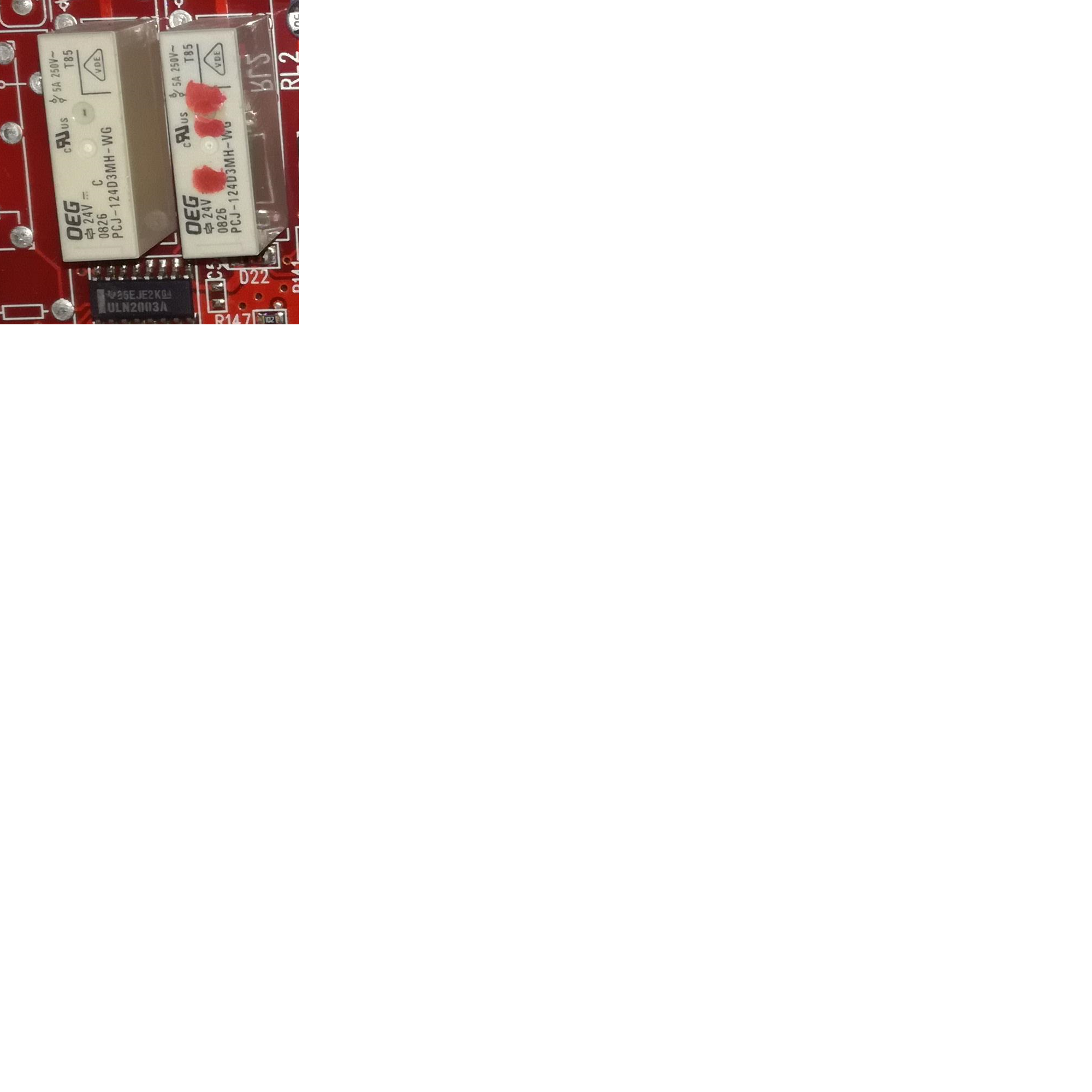

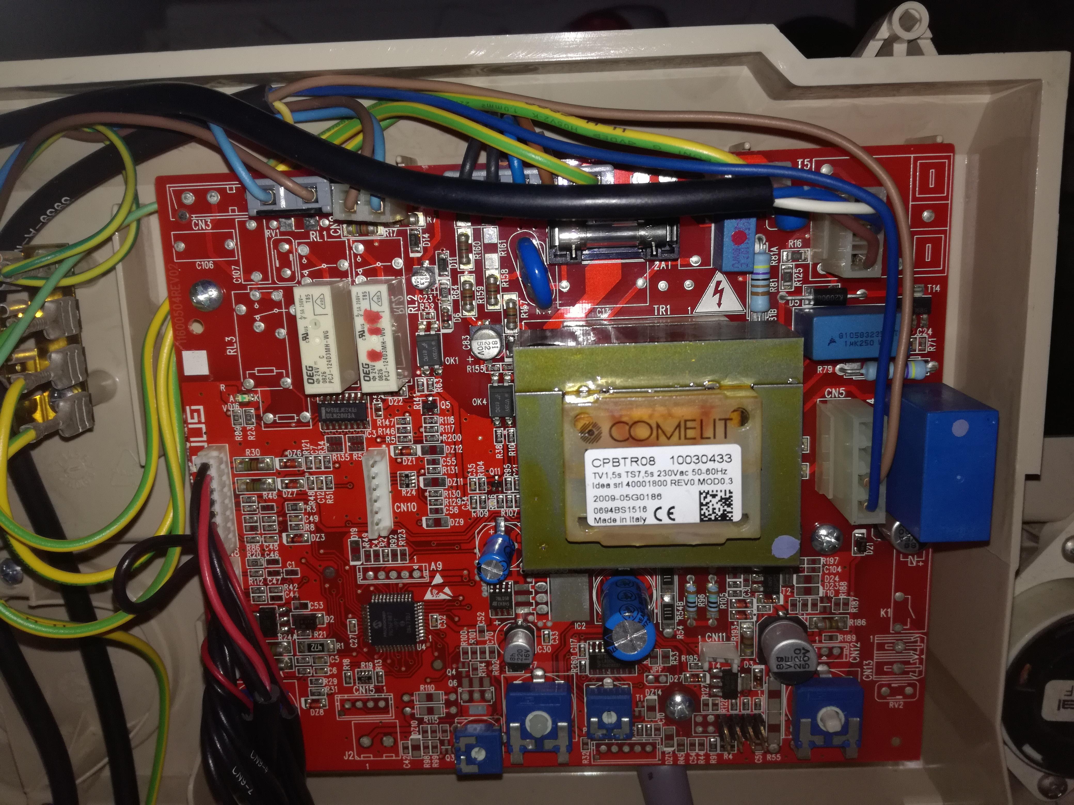

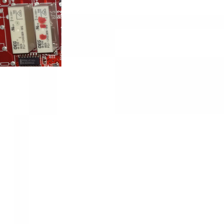

mandrakke Inserito: 9 gennaio 2022 Segnala Inserito: 9 gennaio 2022 (modificato) Salve a tutti. Premetto che non sono un tecnico e chiedo un aiuto che sia comprensibile per un non-addetto come me. La caldaia in oggetto (non collegata a termostato ambiente), funziona regolarmente dal 2009 (gas metano), ma ultimamente presenta il seguente problema, ad intervalli di qualche giorno, specialmente quando la temperatura esterna è più bassa: con il selettore di funzione in posizione INVERNO (acquacalda+riscaldamento), con il selettore di temperatura riscaldamento in posizione centrale (AUTO - S.A.R.A.), con pressione acqua regolare (1 atm), la fiamma improvvisamente si spegne e si accende la spia rossa fissa. Nel mentre si sente girare il ventilatore con continuità. Allora porto il selettore in OFF/RESET, la spia per un attimo diventa verde, ma poi ritorna subito in rosso fisso (il ventilatore continua a girare con continuità ma la fiamma non si accende). Per farla partire devo dare un energico colpo con la mano sul davanti del mantello della caldaia mentre porto il selettore su RESET: allora la spia ritorna verde, attendo 5 secondi e riporto il selettore su INVERNO, la spia rimane verde, la caldaia riparte regolarmente. Le istruzioni dicono che il led rosso fisso indica blocco dovuto alle seguenti anomalie: blocco fiamma; intervento pressostato aria differenziale (dopo la fase transitoria); sonda NTC riscaldamento; allarme guasto elettronica ACF; pressostato acqua (dopo la fase transitoria). Ho provato a pulire dalla fuliggine la coclea ventilatore smontandola, il Venturi, il Pitot, il tubo di aspirazione/scarico fumi, ho controllato il tubicino in silicone collegato al pressostato differenziale, che è libero (soffiando o succhiando si sente il click dell'interruttore). Ho provato, durante il blocco (con led rosso fisso) a by-passare il pressostato differenziale (cortocircuitando i suoi 2 contatti). Ho disincrostato con l'apposito acido lo scambiatore (solo circuito acqua sanitaria). Ho smontato e pulito il flussostato. Allego 3 foto della scheda (CPBTR08), del pressostato e del ventilatore. Purtroppo il problema si ripropone. Ringrazio tutti per eventuali suggerimenti. Modificato: 9 gennaio 2022 da mandrakke
mandrakke Inserita: 12 gennaio 2022 Autore Segnala Inserita: 12 gennaio 2022 Nessuno sa darmi un consiglio?
Stefano Dalmo Inserita: 12 gennaio 2022 Segnala Inserita: 12 gennaio 2022 Se parte con un pugno , cosa vuoi che ti si risponda ! Controlla la scheda , fai una visione dei pettini sulla scheda , togli i connettori e vedi se ci fossero ossidazioni . Se dando qualche colpo a caldaia funzionante si ripetesse il problema ! Insomma immagino che c'è qualche componente sulla scheda si isoli . Se si riprende con un colpo ! ne sei certo ? Magari qualche relè .
mandrakke Inserita: 14 gennaio 2022 Autore Segnala Inserita: 14 gennaio 2022 Grazie Stefano. Come da Te consigliato, ho provato a togliere e rimettere tutti i pettini sulla scheda, dandogli una spruzzata di spray per contatti elettrici. Poi ho mosso leggermente le viti di regolazione dei 4 potenziometri sulla scheda (rimettendoli nella loro posizione originale, anche a loro ho dato una spruzzata). Vediamo che succede...
mandrakke Inserita: 14 gennaio 2022 Autore Segnala Inserita: 14 gennaio 2022 ... potresti indicarmi come individuare visivamente i relè sulla scheda? Grazie
BADPI59 Inserita: 16 gennaio 2022 Segnala Inserita: 16 gennaio 2022 i due componenti bianchi in alto a sinistra trasformatore
mandrakke Inserita: 16 gennaio 2022 Autore Segnala Inserita: 16 gennaio 2022 ...grazie BADPI59. Comunque il problema si è riproposto oggi, e precisamente quando, con il riscaldamento in funzione, ho aperto l'acqua calda sanitaria: blocco con spia rosso fisso e ventilatore che gira a manetta. L'ho dovuto resettare con il solito sistema "gentile" (cazzotto mentre resettavo) ed èripartito. Mah...
BADPI59 Inserita: 17 gennaio 2022 Segnala Inserita: 17 gennaio 2022 vai a ritroso dalla ventola e segui il cavo, vedi dove si connette sicuramente su un relee quanto si manifesta il malfunzionamento batti su quel relee se scompare non hai che da portare la scheda da un tecnico e fartelo cambiare
mandrakke Inserita: 17 gennaio 2022 Autore Segnala Inserita: 17 gennaio 2022 Grazie ancora, BADPI59. Temo di non avere le abilità tecniche per capire esattamente a quale dei 2 relè porta il filo della ventola (come ben sai, i fasci di fili si connettono alla scheda con dei pettini e poi seguono il circuito stampato: troppo difficile per me capire quale dei 2 relè sia responsabile del funzionamento della ventola). Ma seguirò il tuo consiglio ed andrò per tentativi, provando a battere prima su un relè e poi sull'altro, finchè il rosso si spegne. Dunque tu dici che il blocco della caldaia è dovuto al fatto che il relè della ventola si incanta su "ACCESO"? Te lo chiedo perchè sottolineo che, durante il blocco, la ventola continua sempre a girare a manetta (non si ferma mai). Grazie
BADPI59 Inserita: 17 gennaio 2022 Segnala Inserita: 17 gennaio 2022 fai una cosa, mostra l'immagine che ti posto ad un riparatore di apparecchiature elettroniche che conosci e digli che ti cambi i due relee e l'integrato che li pilota con pochi euro comperi il materiale e con una mezz'ora di lavoro ti sistemi la scheda
mandrakke Inserita: 6 febbraio 2022 Autore Segnala Inserita: 6 febbraio 2022 Aggiungo un nuovo sintomo che confermerebbe la validità del consiglio di BADPI59 (che metterò in pratica in primavera, perchè ora fa troppo freddo). Ieri sera la caldaia, dopo circa 10 giorni di regolare funzionamento, è andata nuovamente in blocco (era in funzione solo il riscaldamento, con malopola di regolazione temperatura posizionata al centro). Prima di resettare con il solito pugno, ho notato la seguente sequenza di sintomi: 1. RADIATORI TIEPIDI, MI ACCORGO CHE LA CALDAIA E' ANDATA IN BLOCCO: led rosso fisso, pompa ferma, fiamma spenta, normale continuità nel pressostato fumi, le sonde NTC danno valore normale di 5Kohm, la ventola gira a manetta; 2. METTO IL SELETTORE SU RESET: sintomi identici (salvo che il led per un attimo lampeggia verde veloce, ma poi ritorna subito rosso fisso); 3. DO' UN LEGGERO COLPETTO SUL CRUSCOTTO, IN CORRISPONDENZA DELLA SCATOLA SCHEDA: la ventola si ferma immediatamente ed il led diventa verde lampeggiante; 4. RIMETTO IL SELETTORE SU ESTATE/INVERNO: luce verde e la caldaia riparte regolarmente. Quindi tutto sembrerebbe confermare che la colpa del blocco sia del relè della ventola, che si incanta in posizione di chiuso. Grazie per la Vostra attenzione
mandrakke Inserita: 27 dicembre 2022 Autore Segnala Inserita: 27 dicembre 2022 RISOLTO! Come ha consigliato BADPI59, ho sostituito i 2 relè sulla scheda ed il blocco non si è più verificato. Prima di postare questa bella notizia ho aspettato che la caldaia funzionasse per un po', per essere sicuro che il problema non si riproponesse più (qui a Roma stiamo avendo temperaure molto miti per la stagione). Quindi un grande grazie alla bravura e disponibilità di BADPI59!👍💪🤗
Stefano Dalmo Inserita: 27 dicembre 2022 Segnala Inserita: 27 dicembre 2022 Grazie per la condivisione 👍
