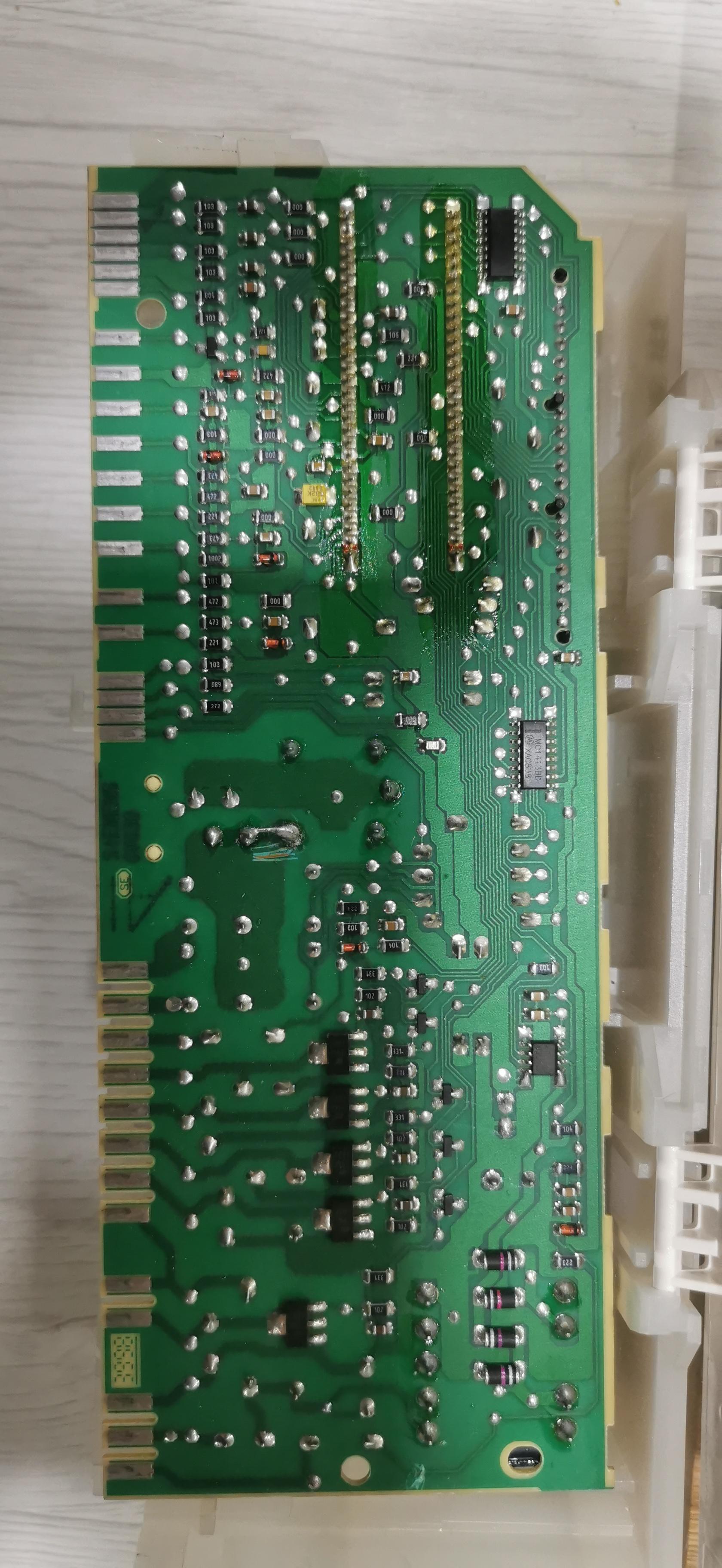

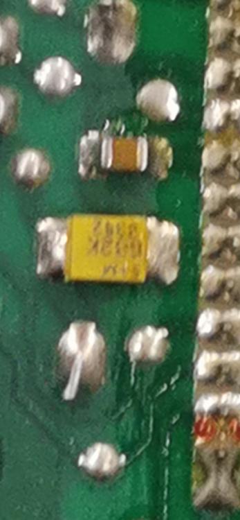

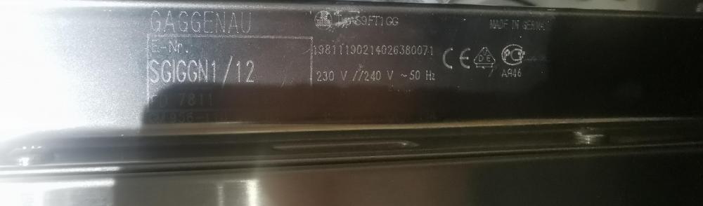

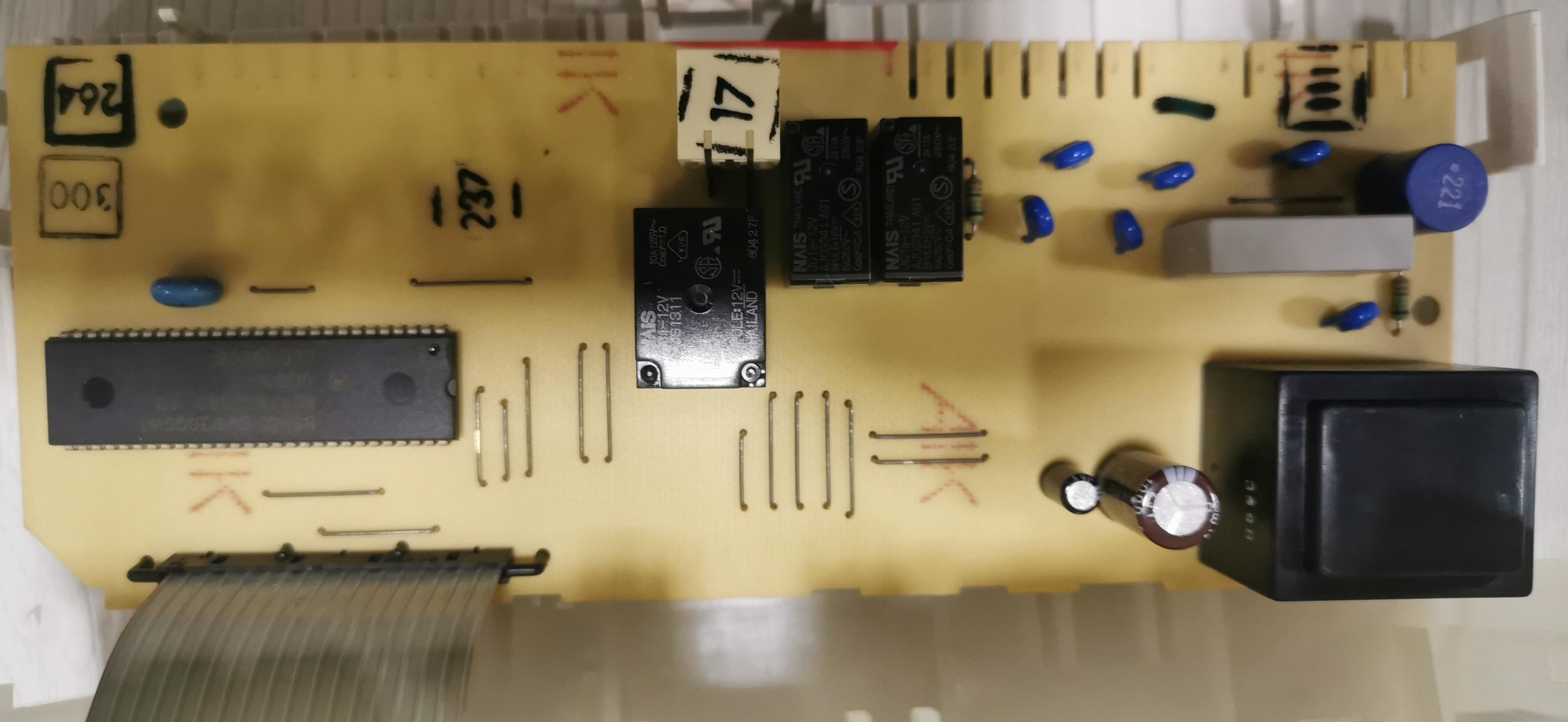

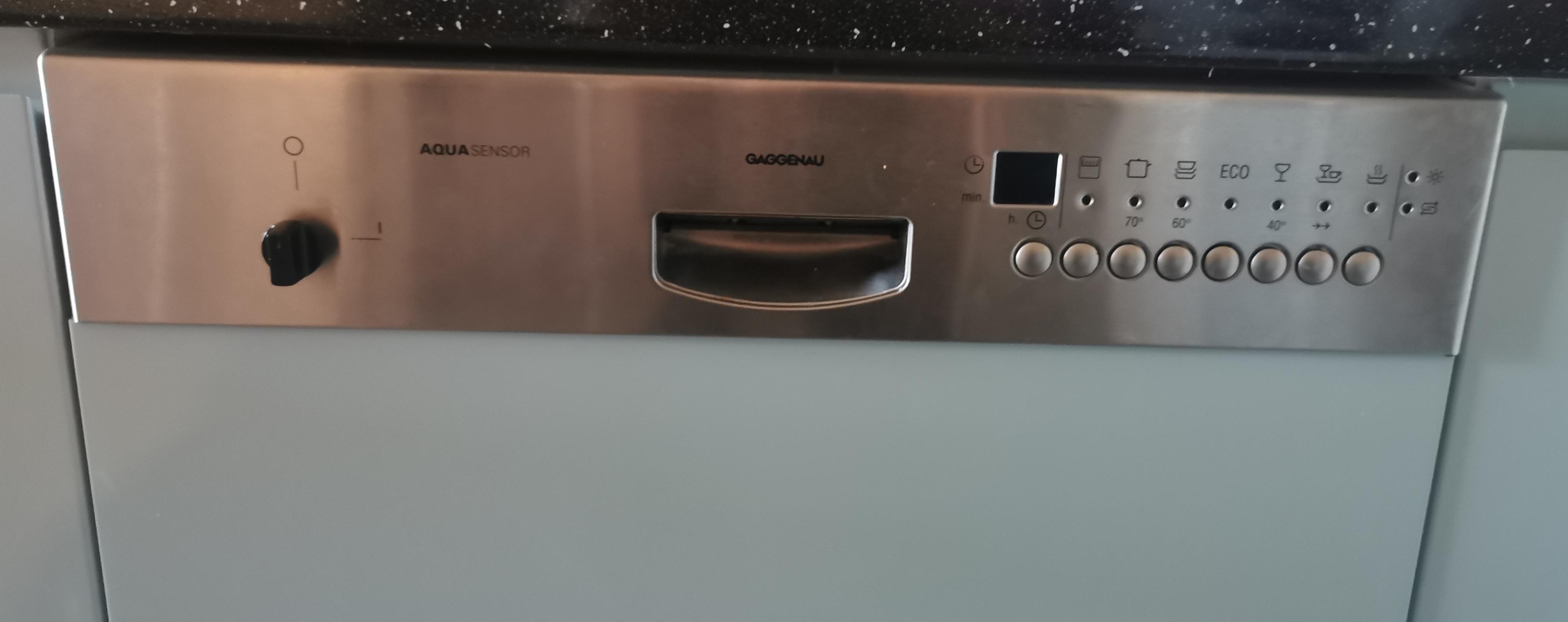

karalliu Inserito: 9 gennaio 2022 Segnala Share Inserito: 9 gennaio 2022 Lavastoviglie parte solo con motore di lavaggio anche se non carica acqua. Non ferma rispetterà il minuti. Il sei programmi sono rimasti a 17 min e uno a 5 minuti. Lavastoviglie e di marca gaggenau sgiggn1/12. Aspetto il vostro aiuto anche per il manuale servizio tecnico per riparazione. Mando il foto frontale della lavastoviglie. Link al commento Condividi su altri siti More sharing options...
perryfranz18 Inserita: 9 gennaio 2022 Segnala Share Inserita: 9 gennaio 2022 29 minuti fa, karalliu ha scritto: parte solo con motore di lavaggio anche se non carica acqua sicuro che non sia la pompa di scarico che va di continuo? Hai controllato che non ci sia acqua nel vassoio dell'anti allagamento? Link al commento Condividi su altri siti More sharing options...
karalliu Inserita: 10 gennaio 2022 Autore Segnala Share Inserita: 10 gennaio 2022 Si sono sicuro perché vedo che gira la pompa lavaggio. Poi il tempi del programma sono rimasti a 17 min solo uno a 5 minuti. Link al commento Condividi su altri siti More sharing options...
UABC80 Inserita: 10 gennaio 2022 Segnala Share Inserita: 10 gennaio 2022 Codici di errore non ne dà? Link al commento Condividi su altri siti More sharing options...
karalliu Inserita: 10 gennaio 2022 Autore Segnala Share Inserita: 10 gennaio 2022 8 minuti fa, UABC80 ha scritto: Codici di errore non ne dà? No mi da. Grazie per la risposta. E un po' vecchia ma mantenuto bene. Ha la scheda siemens gv630. Magari se trovo un manuale servizio tecnico. Link al commento Condividi su altri siti More sharing options...
UABC80 Inserita: 10 gennaio 2022 Segnala Share Inserita: 10 gennaio 2022 Se hai già smontato la scheda puoi iniziare a dare un'occhiata per vedere se ci sono elementi rovinati (condensatori gonfi, saldature "fredde", etc). In caso posta foto della scheda fronte e retro. Puoi anche dare un'occhiata ai connettori, se fanno contatto bene o ci sono bruciature Ho trovato un service manual in inglese che mi sembra per le macchine dei quel periodo, ma non so se va bene per la tua. Si trova qui: https://elektrotanya.com/bosch_siemens_gaggenau_thermador_dishwasher_training_2004.pdf/download.html E c'è anche questo sito dove forse trovi la procedura per entrare in diagnosi: https://bosch-dishwasher-errors.com/bosch-dishwasher-error-codes/ Non so altro Link al commento Condividi su altri siti More sharing options...
perryfranz18 Inserita: 10 gennaio 2022 Segnala Share Inserita: 10 gennaio 2022 6 ore fa, karalliu ha scritto: Si sono sicuro perché vedo che gira la pompa lavaggio come fai a vedere che gira la pompa di lavaggio? se metti tu dentro acqua (basta una caraffa) che fa? Link al commento Condividi su altri siti More sharing options...
karalliu Inserita: 10 gennaio 2022 Autore Segnala Share Inserita: 10 gennaio 2022 2 ore fa, UABC80 ha scritto: Codici di errore non ne dà? No mi da. Grazie per la risposta. E un po' vecchia ma mantenuto bene. Ha la scheda siemens gv630. Magari se trovo un manuale servizio tecnico. Link al commento Condividi su altri siti More sharing options...
karalliu Inserita: 10 gennaio 2022 Autore Segnala Share Inserita: 10 gennaio 2022 2 ore fa, UABC80 ha scritto: Codici di errore non ne dà? Grazie mille a tutti. Lavastoviglie e aperta da me per controllare il problema. Così vedo il motore lavaggio che gira. Per quanto riguarda la scheda elettronica con un occhiata si vede ok. Non ci sono condensatori gonfi. Ho misurato quasi tutti componenti come triac, transistor, resistenze, e di più e sembrano ok. Un condensatore 25v 1000uf mi da valore 820uf non stabile e lo voglio cambiare. Adesso posso fare solo poco perché la lavastoviglie è a estero e non posso continuare le prove. Ho la scheda elettronica con me per fare le prove a banco. Spero che con vostro gentile aiuto posso andare a buon fine. Link al commento Condividi su altri siti More sharing options...
karalliu Inserita: 11 gennaio 2022 Autore Segnala Share Inserita: 11 gennaio 2022 Il 10/1/2022 alle 11:43 , UABC80 ha scritto: Se hai già smontato la scheda puoi iniziare a dare un'occhiata per vedere se ci sono elementi rovinati (condensatori gonfi, saldature "fredde", etc). In caso posta foto della scheda fronte e retro. Puoi anche dare un'occhiata ai connettori, se fanno contatto bene o ci sono bruciature Ho trovato un service manual in inglese che mi sembra per le macchine dei quel periodo, ma non so se va bene per la tua. Si trova qui: https://elektrotanya.com/bosch_siemens_gaggenau_thermador_dishwasher_training_2004.pdf/download.html E c'è anche questo sito dove forse trovi la procedura per entrare in diagnosi: https://bosch-dishwasher-errors.com/bosch-dishwasher-error-codes/ Non so altro Grazie UABC80 per tuo preciso aiuto. Ti manderò collego due foto della scheda elettronica gv630. Link al commento Condividi su altri siti More sharing options...
UABC80 Inserita: 12 gennaio 2022 Segnala Share Inserita: 12 gennaio 2022 Non vedo niente di strano; prova a cambiare quel condensatore che ha perso capacità e poi vediamo Link al commento Condividi su altri siti More sharing options...
karalliu Inserita: 12 gennaio 2022 Autore Segnala Share Inserita: 12 gennaio 2022 (modificato) Voglio aggiungere che nel controlli che ho fatto nella scheda ho trovato un altro condensatore smd con la scritta 682k che mi da corto. Almeno che non sbaglio smd è condensatore? Lo cerco su internet ma non lo trovo. Faccio vedere un foto. Tutto controlli fatto sulla scheda ancora non lo disadattato. Grazie Il 10/1/2022 alle 11:43 , UABC80 ha scritto: Se hai già smontato la scheda puoi iniziare a dare un'occhiata per vedere se ci sono elementi rovinati (condensatori gonfi, saldature "fredde", etc). In caso posta foto della scheda fronte e retro. Puoi anche dare un'occhiata ai connettori, se fanno contatto bene o ci sono bruciature Ho trovato un service manual in inglese che mi sembra per le macchine dei quel periodo, ma non so se va bene per la tua. Si trova qui: https://elektrotanya.com/bosch_siemens_gaggenau_thermador_dishwasher_training_2004.pdf/download.html E c'è anche questo sito dove forse trovi la procedura per entrare in diagnosi: https://bosch-dishwasher-errors.com/bosch-dishwasher-error-codes/ Non so altro Grazie UABC80 per tuo preciso aiuto. Ti manderò collego due foto della scheda elettronica gv630. Modificato: 12 gennaio 2022 da karalliu Link al commento Condividi su altri siti More sharing options...
UABC80 Inserita: 13 gennaio 2022 Segnala Share Inserita: 13 gennaio 2022 A questo punto passo la palla a chi è più esperto di me 😉 Link al commento Condividi su altri siti More sharing options...
E685X Inserita: 13 gennaio 2022 Segnala Share Inserita: 13 gennaio 2022 Ciao Quel condensatore è SMD da 6800pF cioè 6.8 nF Link al commento Condividi su altri siti More sharing options...
karalliu Inserita: 13 gennaio 2022 Autore Segnala Share Inserita: 13 gennaio 2022 (modificato) 1 ora fa, E685X ha scritto: Ciao Quel condensatore è SMD da 6800pF cioè 6.8 nF Voglio aggiungere che nel controlli che ho fatto nella scheda ho trovato un altro condensatore smd che mi da corto. Almeno che non sbaglio smd è condensatore? Lo cerco su internet ma non lo trovo. Faccio vedere un foto. Tutto controlli fatto sulla scheda ancora non lo disadattato. Grazie Il 10/1/2022 alle 11:43 , UABC80 ha scritto: Se hai già smontato la scheda puoi iniziare a dare un'occhiata per vedere se ci sono elementi rovinati (condensatori gonfi, saldature "fredde", etc). In caso posta foto della scheda fronte e retro. Puoi anche dare un'occhiata ai connettori, se fanno contatto bene o ci sono bruciature Ho trovato un service manual in inglese che mi sembra per le macchine dei quel periodo, ma non so se va bene per la tua. Si trova qui: https://elektrotanya.com/bosch_siemens_gaggenau_thermador_dishwasher_training_2004.pdf/download.html E c'è anche questo sito dove forse trovi la procedura per entrare in diagnosi: https://bosch-dishwasher-errors.com/bosch-dishwasher-error-codes/ Non so altro Grazie UABC80 per tuo preciso aiuto. Ti manderò collego due foto della scheda elettronica gv630. Modificato: 13 gennaio 2022 da karalliu Link al commento Condividi su altri siti More sharing options...
karalliu Inserita: 13 gennaio 2022 Autore Segnala Share Inserita: 13 gennaio 2022 1 ora fa, E685X ha scritto: Ciao Quel condensatore è SMD da 6800pF cioè 6.8 nF Grazie dove lo posso trovare. Online non riesco a trovare. Link al commento Condividi su altri siti More sharing options...
perryfranz18 Inserita: 14 gennaio 2022 Segnala Share Inserita: 14 gennaio 2022 13 ore fa, karalliu ha scritto: Grazie dove lo posso trovare negozio di ricambi di elettronica, non penso si possa indicare un negozio fisico, devi cercarlo te. Link al commento Condividi su altri siti More sharing options...
karalliu Inserita: 24 agosto 2022 Autore Segnala Share Inserita: 24 agosto 2022 Buongiorno! Dopo un po di tempo riprendo discorso per quando li guarda lavastoviglie gaggenau sgiggn1/12. Il problema era semplicemente un blocco che e ripreso con un reset. Mancanza di istruzioni è stata un po difficile a trovare combinazione del pulsanti per reset. Grazie mille a tutti voi che mi siete stati disponibili per aiutarmi. Link al commento Condividi su altri siti More sharing options...
UABC80 Inserita: 24 agosto 2022 Segnala Share Inserita: 24 agosto 2022 Tutto è bene quel che finisce bene 😉 Link al commento Condividi su altri siti More sharing options...
Ivan Botta Inserita: 24 agosto 2022 Segnala Share Inserita: 24 agosto 2022 Grazie per aver condiviso la soluzione, potrebbe tornare utile anche ad altri. Link al commento Condividi su altri siti More sharing options...
