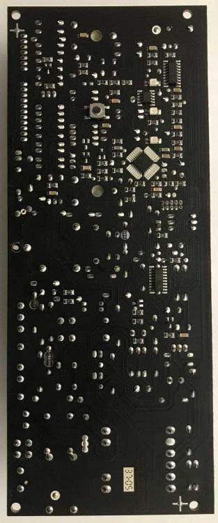

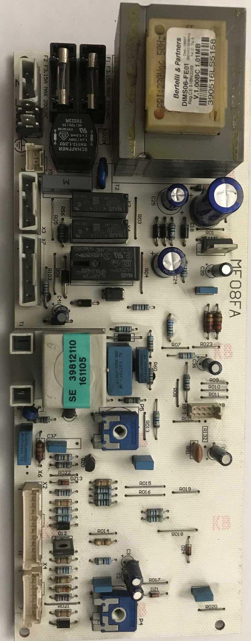

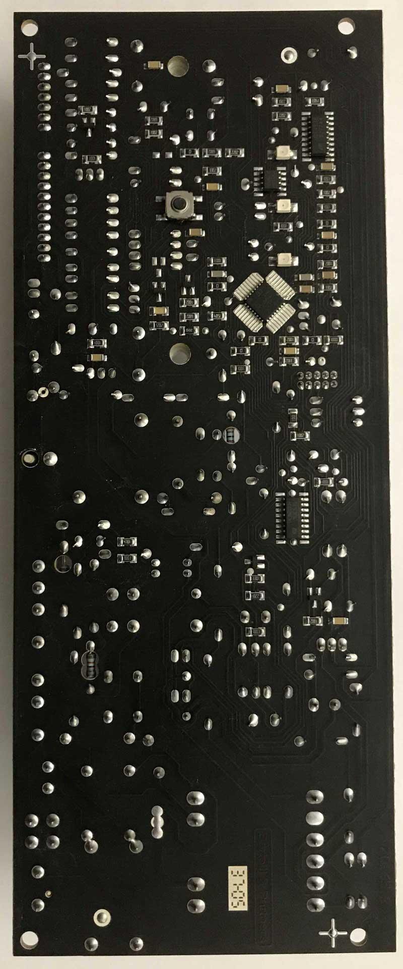

Ciao a tutti,
ho smontato la scheda della della caldaia (sanitari+ riscaldamento) perchè col freddo non ne vuole sapere di partire. Sia acqua sanitari che riscaldamento, non parte, a meno che, non scaldo con una stufetta il vano caldaia, solo in quel modo si accende e lavora senza fermarsi.
Qualcuno, per favore, mi saprebbe indicare quale componente potrebbe causare questo difetto?
grazie
Modificato: da Adolfo69
