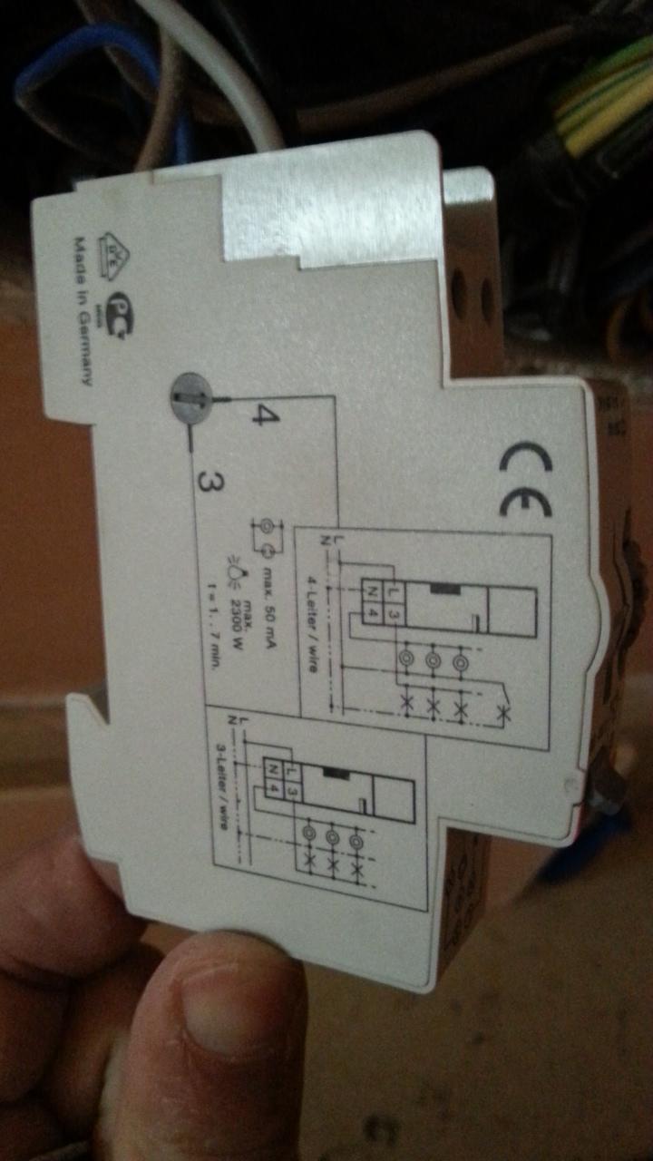

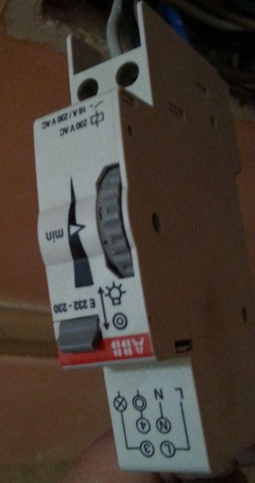

redis_ Inserito: 12 gennaio 2022 Segnala Share Inserito: 12 gennaio 2022 Buongiorno, come si può dedurre dalla domanda, non sono un esperto in materia; vorrei sapere se, del temporizzatore mostrato in fotografia (attualmente posto all'interno di una scatola elettrica e parte dell'impianto luci del vano scale), ne esistono in commercio di simili che siano però dotati di un interruttore che esclude il temporizztore e chiude il circuito. L'interuttore dovrebbe essere accessibile dall'esterno della scatola, ovviamente, per poter essere d'uso pratico; non è necessario che sia ad altezza mano. Questo consentirebbe, da una parte, di aver luce senza dover premere continuamente il pulsante a chi svolge abitualmente le pulizie del vano scale; dall'altra, di avere la giusta temporizzazione della luce tutti gli altri giorni. Esiste una cosa del genere? Link al commento Condividi su altri siti More sharing options...
venue2 Inserita: 12 gennaio 2022 Segnala Share Inserita: 12 gennaio 2022 (modificato) finder 14.71 ha anche la funzione pulizia scale attivabile tenendo per qualche secondo il pulsante premuto Modificato: 12 gennaio 2022 da venue2 Link al commento Condividi su altri siti More sharing options...
ROBY 73 Inserita: 12 gennaio 2022 Segnala Share Inserita: 12 gennaio 2022 Ciao redis_, 10 ore fa, redis_ ha scritto: .........Esiste una cosa del genere? Bisogna collegare un interruttore qualsiasi in parallelo ai morsetti L (Fase) ed il morsetto 3 (ritorno lampade) del temporizzatore. 10 ore fa, redis_ ha scritto: come si può dedurre dalla domanda, non sono un esperto in materia; Allora vi conviene chiamare l'amministratore e/o un elettricista. 10 ore fa, venue2 ha scritto: finder 14.71 ha anche la funzione pulizia scale attivabile tenendo per qualche secondo il pulsante premuto Anche questa è una buona soluzione, la luce rimane accesa un'ora con la funzione "Pulizie" Link al commento Condividi su altri siti More sharing options...
redis_ Inserita: 13 gennaio 2022 Autore Segnala Share Inserita: 13 gennaio 2022 Molto bene, difatti valuteremo con l'amministratore fra le due possibilità, grazie Link al commento Condividi su altri siti More sharing options...
Darlington Inserita: 13 gennaio 2022 Segnala Share Inserita: 13 gennaio 2022 Guarda che già il timer che possiedi ha questa funzione, se sposti la levetta sul simbolo lampadina, la luce rimane accesa fissa. Magari basterebbe prolungare i cavi e metterlo dentro un quadro visto che ora mi sembra infilato dentro una scatola Link al commento Condividi su altri siti More sharing options...
