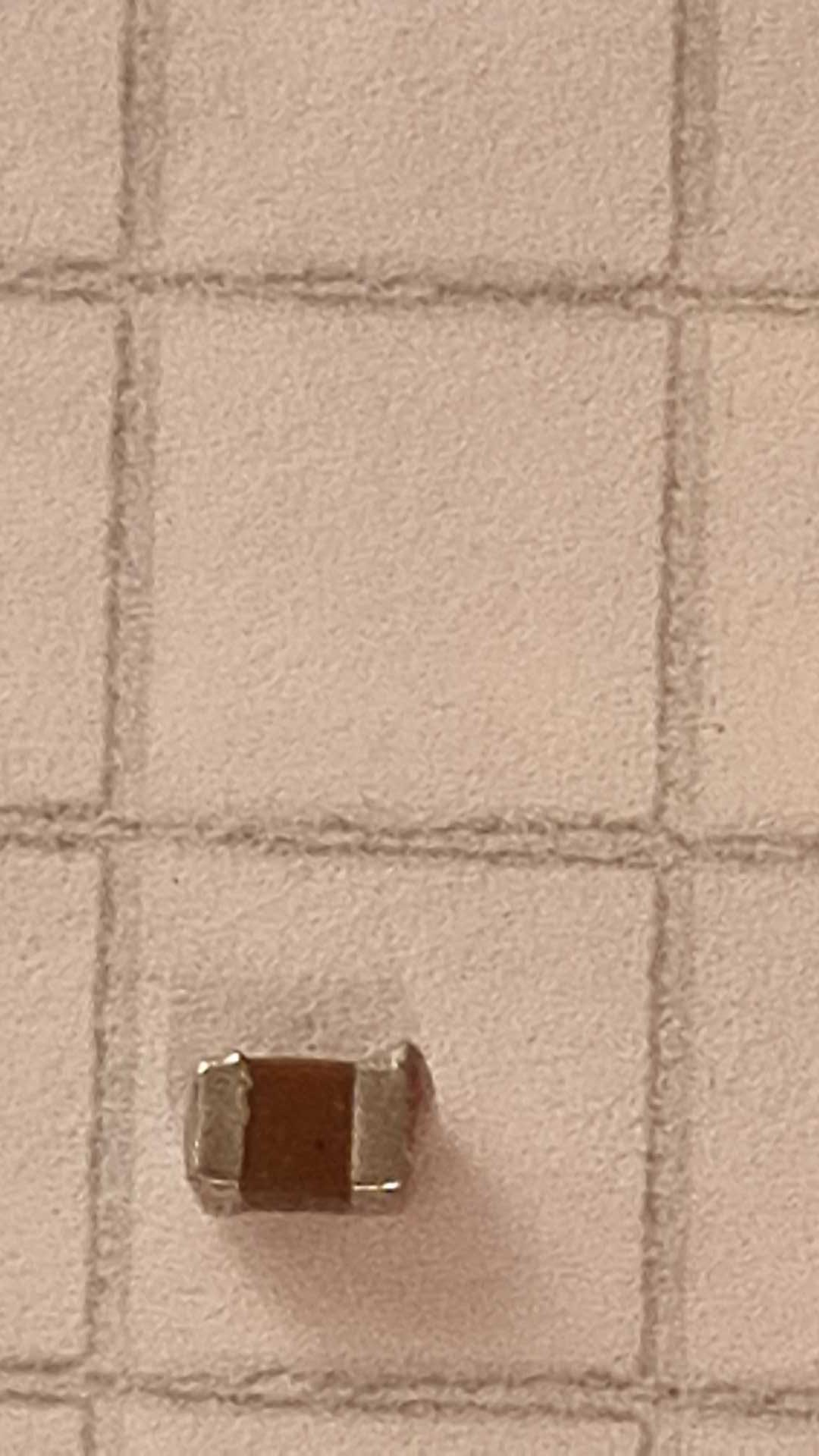

Condensatori in smd
peppe-
Ciao a tutti amici perché i condensatori in smd se li misuro con il capacimetro hanno la stessa capacità tra loro?esempio se sono sulla scheda misurano 34pF se li dissaldo misurano 10uF ,ho fatto un confronto tra 6condensatori dissaldati e misurano la stessa capacità, sapete dirmi perché?
2022-1-16 15-3-57.jpg
Link al commento
Condividi su altri siti
Per quel (poco) che ne so io, NESSUN COMPONENTE elettronico si misura sulla scheda. L'unica misura valida è quella fatta sul banco. Possibilmente con strumenti precisi, non col tester da 5 euro.
Link al commento
Condividi su altri siti
Riccardo Ottaviucci
1 ora fa, peppe- ha scritto:
sapete dirmi perché?
semplice,perchè sono in una maglia e si andrebbe a misurare la capacità equivalente  di essa in quel punto
Link al commento
Condividi su altri siti
3 ore fa, alex01rosso ha scritto:
L'unica misura valida è quella fatta sul banco. Possibilmente con strumenti precisi, non col tester da 5 euro.
Si infatti ho scritto che anche da dissaldati misurano la stessa cosa ho due capacimetri mediamente del valore di 30euro ognuno ma misurano abbastanza bene ,consigliami tu un capacimetro buono da acquistare così vedo la differenza.
Link al commento
Condividi su altri siti
1 ora fa, peppe- ha scritto:
Si infatti ho scritto che anche da dissaldati misurano la stessa cosa ho due capacimetri mediamente del valore di 30euro ognuno ma misurano abbastanza bene ,consigliami tu un capacimetro buono da acquistare così vedo la differenza.
Non ci siamo capiti (colpa mia). Io ho capito che la misura è differente tra saldato e dissaldato. E questo è logico perchè se li monti su una scheda qualsiasi essa sia misuri anche altri componenti assieme più l'eventuale capacità delle piste tra di loro. Poi da dissaldati (tolleranza a parte) è ovvio che diano lo stesso valore.
Link al commento
Condividi su altri siti
2 hours ago, peppe- said:
Si infatti ho scritto che anche da dissaldati misurano la stessa cosa
Hai scritto che sulla scheda misuravano 34pF e dissaldati 10uF.
Qual'è la domanda quindi? Hai 6 condensatori che esteticamente sono diversi ma misurano tutti 10uF?
Modificato: da Dumah Brazorf
Link al commento
Condividi su altri siti
Ho preso 6 condensatori a caso in smd li ho dissaldati li ho misurati con il capacimetrio e tutti misurano 10uf ?come è possibile ?questa è la mia domanda 🤔🤔
Link al commento
Condividi su altri siti
Non ho capito cosa stai cercando di fare: vuoi provare se il tuo capacimetro c'azzecca?
O stai controllando dei componenti di una scheda per torvare un eventuale guasto?
Link al commento
Condividi su altri siti
31 minuti fa, peppe- ha scritto:
Ho preso 6 condensatori a caso in smd li ho dissaldati li ho misurati con il capacimetrio e tutti misurano 10uf ?come è possibile
E possibile se tutti hanno la medesima capacità oppure se il capacimetro è guasto.
Per verificare la seconda ipotesi basta misurare qualche condensatore nuovo con valori compresi tra 10µF e 100µF.
Link al commento
Condividi su altri siti
Ne ho due di capacinetri non credo che entrambi sono guasti 😁anche perché tutti i condensatori che non sono in smd li misura alla grande ,quello che sto cercando di fare è che mi serviva un condensatire da 30 pF e lo cercavo tra questi smd ma a quanto pare hanno una protezione antilettura 😁😁😁
Link al commento
Condividi su altri siti
Nessuna protezione, i condensatori smd ceramici, hanno valori che vanno da frazioni di picofarad, ad alcune centinaia di microfarad.
Quelli che hai smontato tu sono da 10uF, probabilmente sono posizionati su linee di alimentazione. Se vuoi recuperare dei condensatori da poche decine di picofarad, devi provare con condensatori posizionati vicino a dei quarzi/oscillatori.
Link al commento
Condividi su altri siti
