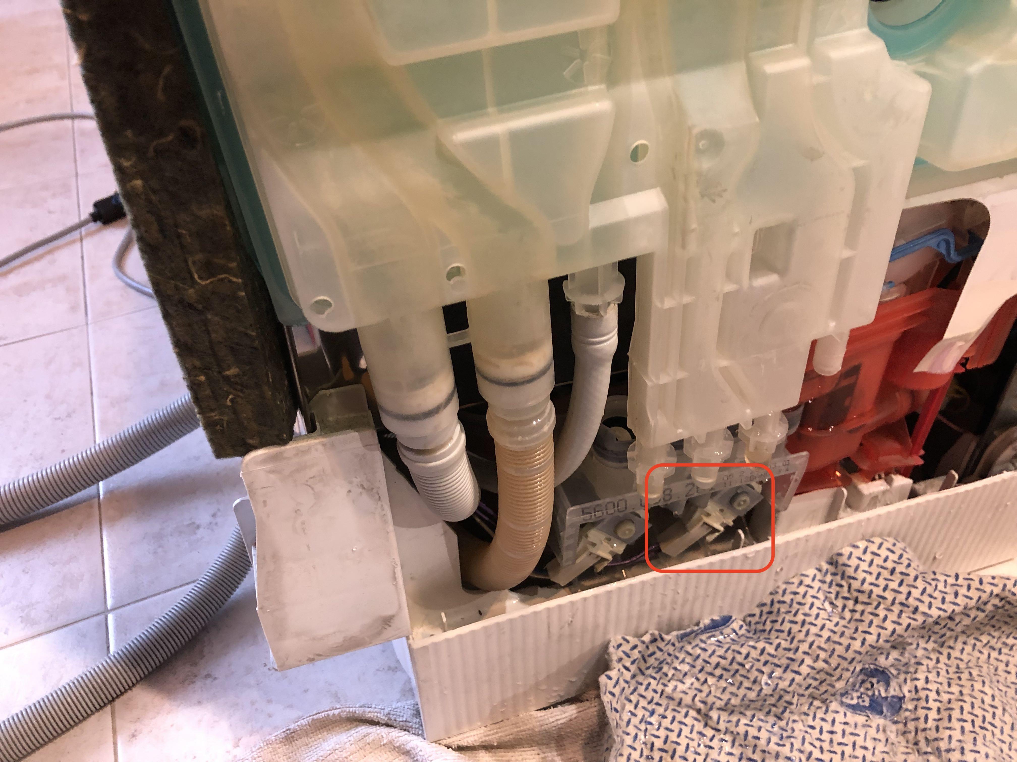

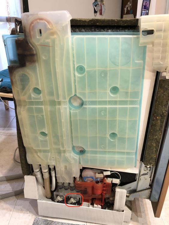

Buongiorno a tutti, volevo condividere con tutti voi una semplice riparazione della lavastoviglie in oggetto che non caricava acqua nella vasca.
Caricando l’acqua a mano nella vasca la pompa di circolazione funzionava regolarmente.
Smonto allora il fianco sinistro della macchina. Tolto il pannello, tutto il fianco è occupato dalla vasca di carico che provvedo a smontare per capire se in qualche modo risulta ostruita.
Verificato che la vasca di carico è libera (tranne una macchia scura di muffa in alto a sinistra che mi aveva insospettito), provvedo a collegarla nuovamente alla lavastoviglie e a collegare il tubo di carico per verificare visivamente il comportamento: la vasca di carico si riempie regolarmente, ma al momento di riempire la vasca di lavaggio, ciò non avviene.
Controllo I vari sensori di pressione e relativi microinterruttori ma niente da fare. Controllo pure eventuali ostruzioni del tubo di carico che collega la vasca di riempimento alla vasca di lavaggio: tutto libero.
Avendo esaurito le idee, contatto un amico riparatore, che a colpo sicuro mi indica l’elettrovalvola di carico della vasca di lavaggio, indicata dal cerchio rosso nelle due immagini, dicendomi che molto spesso si interrompe o non apre bene.
Smontata l’elettrovalvola, fissata al corpo macchina da due viti torx, posso constatare che il cilindro al suo interno non scorre perfettamente a causa di alcuni residui rugginosi che si incastrano nella sede.
Pulita la sede, ingrassata con grasso secco e verificato il corretto funzionamento in apertura e chiusura, rimonto il tutto e finalmente la lavastoviglie torna a caricare acqua regolarmente.
Costo zero e birra offerta all’amico riparatore! 😉
Modificato: da skido
