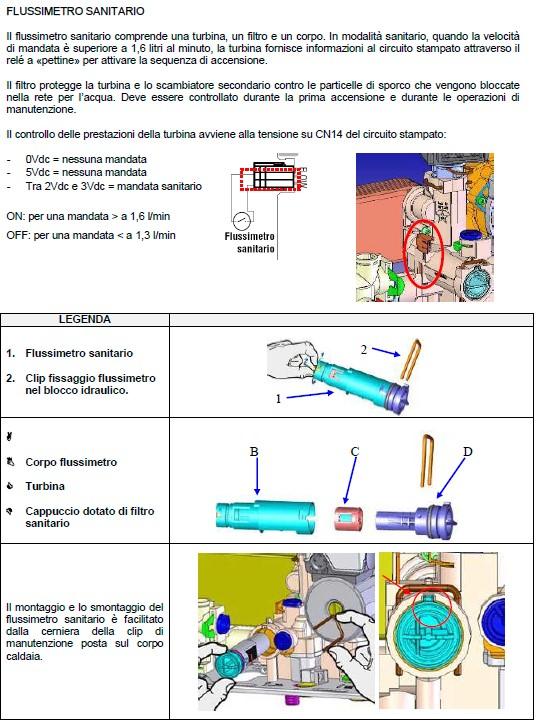

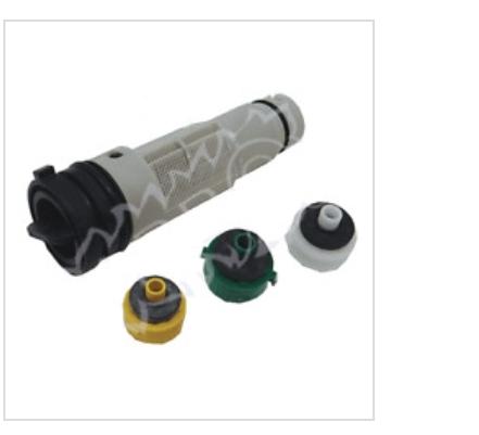

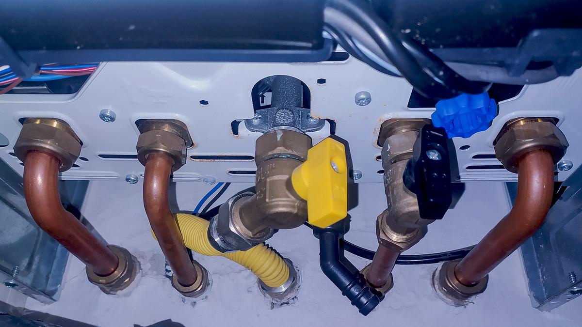

Massimo_1979 Inserito: 18 gennaio 2022 Segnala Inserito: 18 gennaio 2022 Buongiorno a tutti, un po' di tempo fa ho aperto un topic su questo forum perchè avevo notato che con i riscaldamenti accesi, l'acqua fuoriesce tiepida. Leggendo altri topic e facendo le prove consigliate in essi ho capito che il problema non si presenta con i riscaldamenti accesi, ma se il rubinetto del miscelatore è aperto al massimo. Infatti ho smontato i filtrini (e che ora sono in ammollo nel Viakal 😁) e con un termometro ho misurato la temperatura dell'acqua alla massima apertura del rubinetto (43 °C) e con il rubinetto aperto a metà (55 °C, quanto impostato sulla caldaia). Aggiungo che la caldaia in questione è una Ariston BS II 24 FF installata ad ottobre del 2015 sulla quale viene eseguita ogni anno manutenzione da personale autorizzato Ariston. Ho la fortuna di vivere in una zona dove la concentrazione di calcare è veramente bassa, cosa che tra l'altro viene riscontrata anche dai tecnici dell'Ariston. E aggiungo che una quindicina di giorni fa, seguendo le indicazioni nel manuale didattico, ho pulito il filtro presente nel flussimetro che "stranamente" non è stato mai pulito dai tecnici della manutenzione: era presente una sorta di melma giallognola, ma neanche una particella di calcare. Ho smontato anche la cartuccia del miscelatore della doccia, dove questo fenomeno è più evidente, ma anche quello era pulitissimo... neanche un grammo di calcare. Da cosa potrebbe dipendere? Grazie mille a tutti per i suggerimenti e buona giornata. MASSIMO
Massimo_1979 Inserita: 18 gennaio 2022 Autore Segnala Inserita: 18 gennaio 2022 ah... volevo aggiungere che i termosifoni funzionano perfettamente! MASSIMO
Stefano Dalmo Inserita: 18 gennaio 2022 Segnala Inserita: 18 gennaio 2022 Il problema non è ostruttivo , ma molta pressione , quindi condizione inversa . Magari il calcare sta solo sulle pareti dello scambiatore a piastre e non permette uno scambio ottimale . Oppure il riduttore di flusso presente nel flussimetro che hai messo in foto è distrutto e passa tutta la pressione di rete . Quando lo hai smontato hai visto lo stato del riduttore posto nella parte anteriore ?
Massimo_1979 Inserita: 18 gennaio 2022 Autore Segnala Inserita: 18 gennaio 2022 Ciao Stefano, non ho trovato segni di rottura nel flussimetro. Cosa dovrei controllare nello specifico? Dove si trova questo riduttore di flusso? Ho controllato sul manuale didattico e non se ne parla... Se puoi aiutare, a seguire trovi una foto della parte inferiore della caldaia: dovrebbe essere qui? Ad ogni modo, grazie mille per i suggerimenti! MASSIMO
Stefano Dalmo Inserita: 18 gennaio 2022 Segnala Inserita: 18 gennaio 2022 Scusa , ma hai messo le foto del flussostato e adesso lo stai cercando chissà dove !? Ecco la foto. Ogni colore ha una riduzione di portata diversa .
Massimo_1979 Inserita: 19 gennaio 2022 Autore Segnala Inserita: 19 gennaio 2022 (modificato) Perdona l'ignoranza! Pensavo che il flussostato (che tra l'altro sul manuale è chiamato flussimetro) e il riduttore di flusso fossero due cose differenti! 😄😄😄 Quindi devo controllare se c'è uno di quei pezzi colorati (perchè non ricordo proprio che ci fosse 🤔) e se è danneggiato? Lunedì controllo e ti faccio sapere. 1000 GRAZIE PER L'AIUTO!!! 🙏 MASSIMO Modificato: 19 gennaio 2022 da Massimo_1979
Stefano Dalmo Inserita: 19 gennaio 2022 Segnala Inserita: 19 gennaio 2022 23 ore fa, Stefano Dalmo ha scritto: Oppure il riduttore di flusso presente nel flussimetro che hai messo in foto Ma te lo avevo specificato 😊
