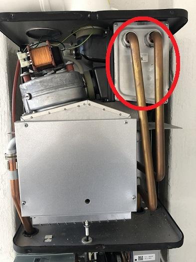

Cosy Inserito: 18 gennaio 2022 Segnala Share Inserito: 18 gennaio 2022 Buona sera a tutti, ho una caldaia Ferroli Divacondens F24 , mi sono accorto che durante il normale funzionamento di riscaldamento non esce acqua di condensa dal tubo che va in fogna, e non espelle condensa neanche dalla canna fumaria ... da cosa dipende? temperatura esterna? dai parametri impostati sulla caldaia? o che anomalia ha la caldaia? Grazie per chi vuol darmi un consiglio. P.S. la caldaia è installata all'aperto. Link al commento Condividi su altri siti More sharing options...
Alessio Menditto Inserita: 18 gennaio 2022 Segnala Share Inserita: 18 gennaio 2022 Ma che temperatura di mandata hai? Se è sopra la temperatura di condensa non condensa, i fumi evaporano direttamente come se fosse una caldaia normale. Link al commento Condividi su altri siti More sharing options...
Cosy Inserita: 19 gennaio 2022 Autore Segnala Share Inserita: 19 gennaio 2022 60 gradi Link al commento Condividi su altri siti More sharing options...
Alessio Menditto Inserita: 19 gennaio 2022 Segnala Share Inserita: 19 gennaio 2022 Bisogna vedere anche il ritorno, comunque se è a condensazione, lo scarico è libero, secondo me non devi preoccuparti più di tanto, la stai usando “ad alta temperatura”, sopra il punto di condensa fumi. Anche se di poco. Link al commento Condividi su altri siti More sharing options...
Cosy Inserita: 19 gennaio 2022 Autore Segnala Share Inserita: 19 gennaio 2022 (modificato) ma allora per vedere se condensa, ed anche per avere un risparmio energetico, a quanti gradi dovrei impostare ? Grazie Modificato: 19 gennaio 2022 da Cosy Link al commento Condividi su altri siti More sharing options...
Alessio Menditto Inserita: 19 gennaio 2022 Segnala Share Inserita: 19 gennaio 2022 Il risparmio energetico c’è lo stesso, per la sua struttura costruttiva, ma è ovvio che scaldare acqua a 60, 70 gradi consuma più che se la dovessi scaldare a 30, 35 da mandare ad un impianto a pavimento, ma il problema è che tu non hai un impianto a pavimento…se hai i termosifoni abbassa pure quanto vuoi ma la domanda è: dopo non hai freddo? Dovresti avere termosifoni a grande superficie, oppure lavorare con determinati salti di temperatura tra mandata e ritorno ecc ecc ma non si scappa, il problema dei consumi e dato dal fatto che viviamo in case poco isolante, c’è poco da girare attorno, non è la caldaia la colpevole ma sono i muri e gli infissi che non trattengono il calore. Link al commento Condividi su altri siti More sharing options...
Alessio Menditto Inserita: 19 gennaio 2022 Segnala Share Inserita: 19 gennaio 2022 Mi sono dimenticato di rispondere, il punto di rugiada è 56 gradi, abbassa sotto i 56 e vedi quanta condensa ti fa. Link al commento Condividi su altri siti More sharing options...
endurik Inserita: 19 gennaio 2022 Segnala Share Inserita: 19 gennaio 2022 in ogni caso una stagna con recuperatore come la divacondens non produrrà mai tanta condensa quanto una premiscelata 😏 Link al commento Condividi su altri siti More sharing options...
Cosy Inserita: 19 gennaio 2022 Autore Segnala Share Inserita: 19 gennaio 2022 (modificato) ho impostato a 50° ( stacca a 56°/57° forse devo abbassare ancora?) condensa ancora niente ... neanche una goccia ... che altre prove potrei fare? Grazie Modificato: 19 gennaio 2022 da Cosy Link al commento Condividi su altri siti More sharing options...
THE CAT Inserita: 20 gennaio 2022 Segnala Share Inserita: 20 gennaio 2022 avrà il recuperatore tappato dalla sporcizia Link al commento Condividi su altri siti More sharing options...
Cosy Inserita: 20 gennaio 2022 Autore Segnala Share Inserita: 20 gennaio 2022 ho fatto queste prove: proteggendo la bocca, ho soffiato nel tubo dello scarico della condensa che va in fogna, e non trovo nessun intoppo ... risulta libero. La mia domanda è: se dal tubo scarico fumi, esce solo aria calda, non fumo di condensa (tipo ... bianco velato) è una cosa positiva? o devo preoccuparmi? Grazie Link al commento Condividi su altri siti More sharing options...
THE CAT Inserita: 21 gennaio 2022 Segnala Share Inserita: 21 gennaio 2022 (modificato) non è normale. devi verificare lo stato di pulizia del condensatore e và misurata la temperatura fumi basta un termometro con sonda. Modificato: 21 gennaio 2022 da THE CAT Link al commento Condividi su altri siti More sharing options...
Cosy Inserita: 22 gennaio 2022 Autore Segnala Share Inserita: 22 gennaio 2022 ok! verifico lo stato di pulizia del condensatore ... che sarebbe quello cerchiato in rosso ... giusto? Grazie Link al commento Condividi su altri siti More sharing options...
