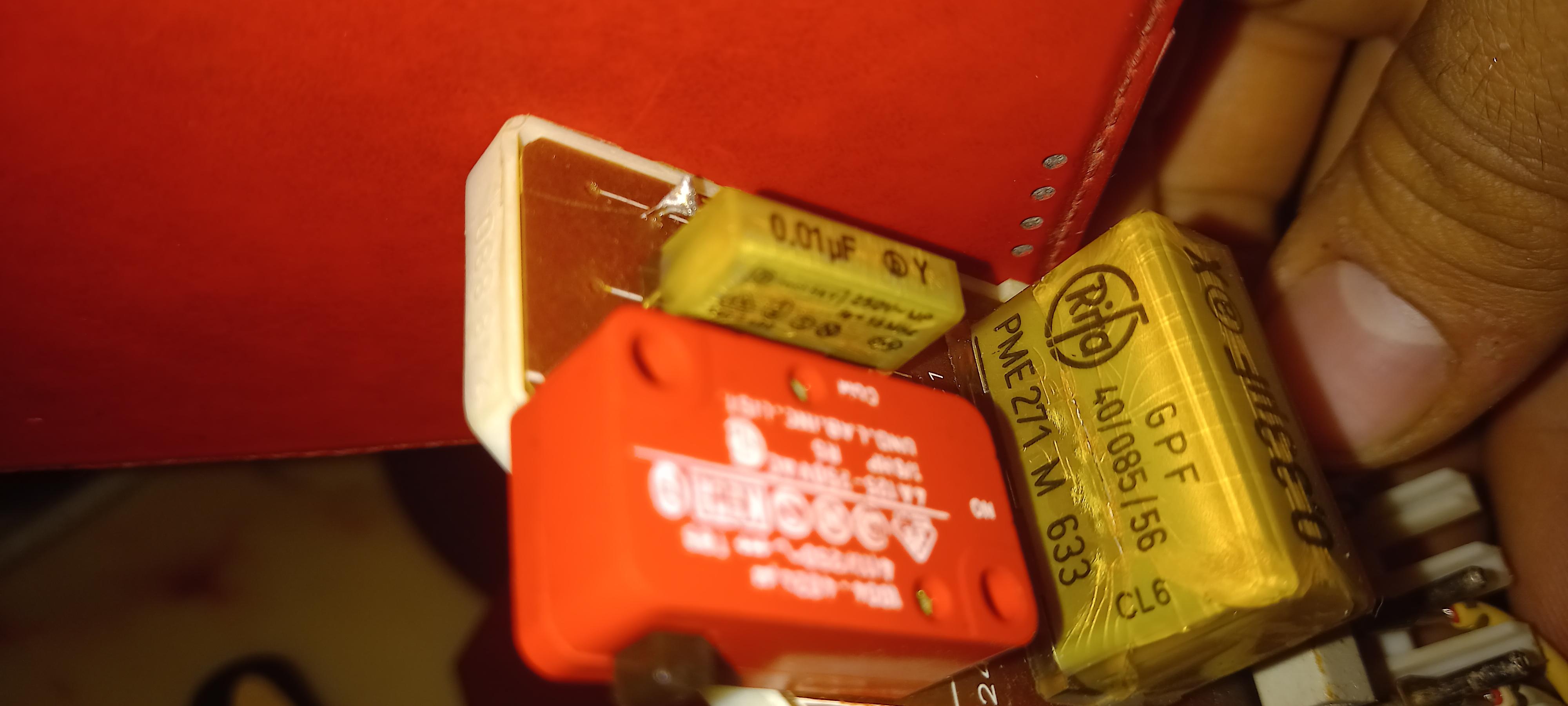

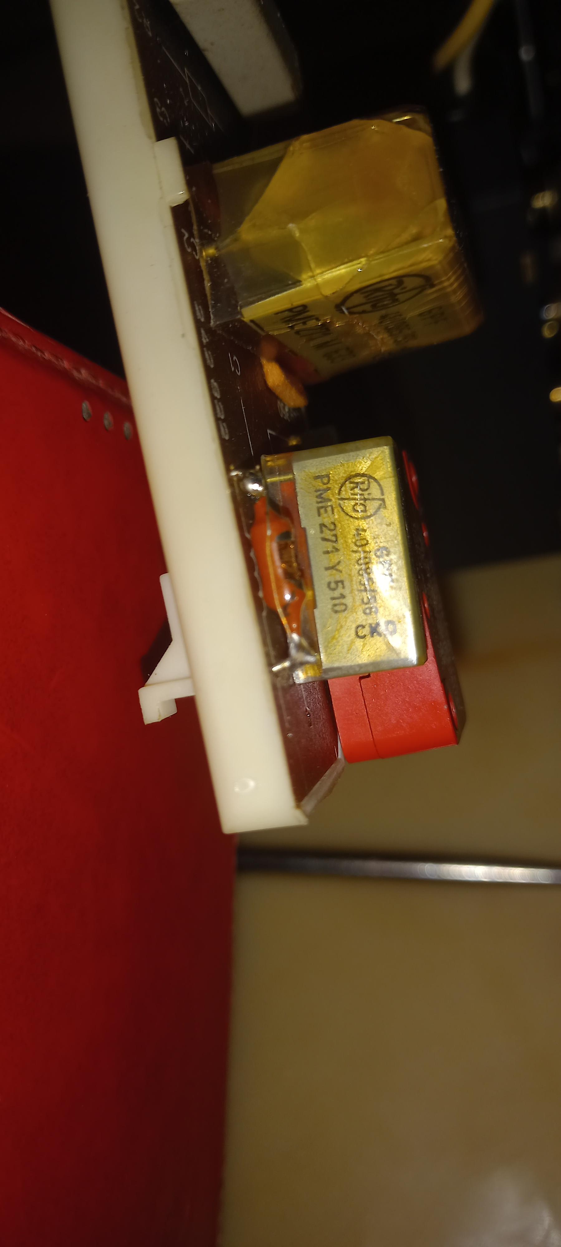

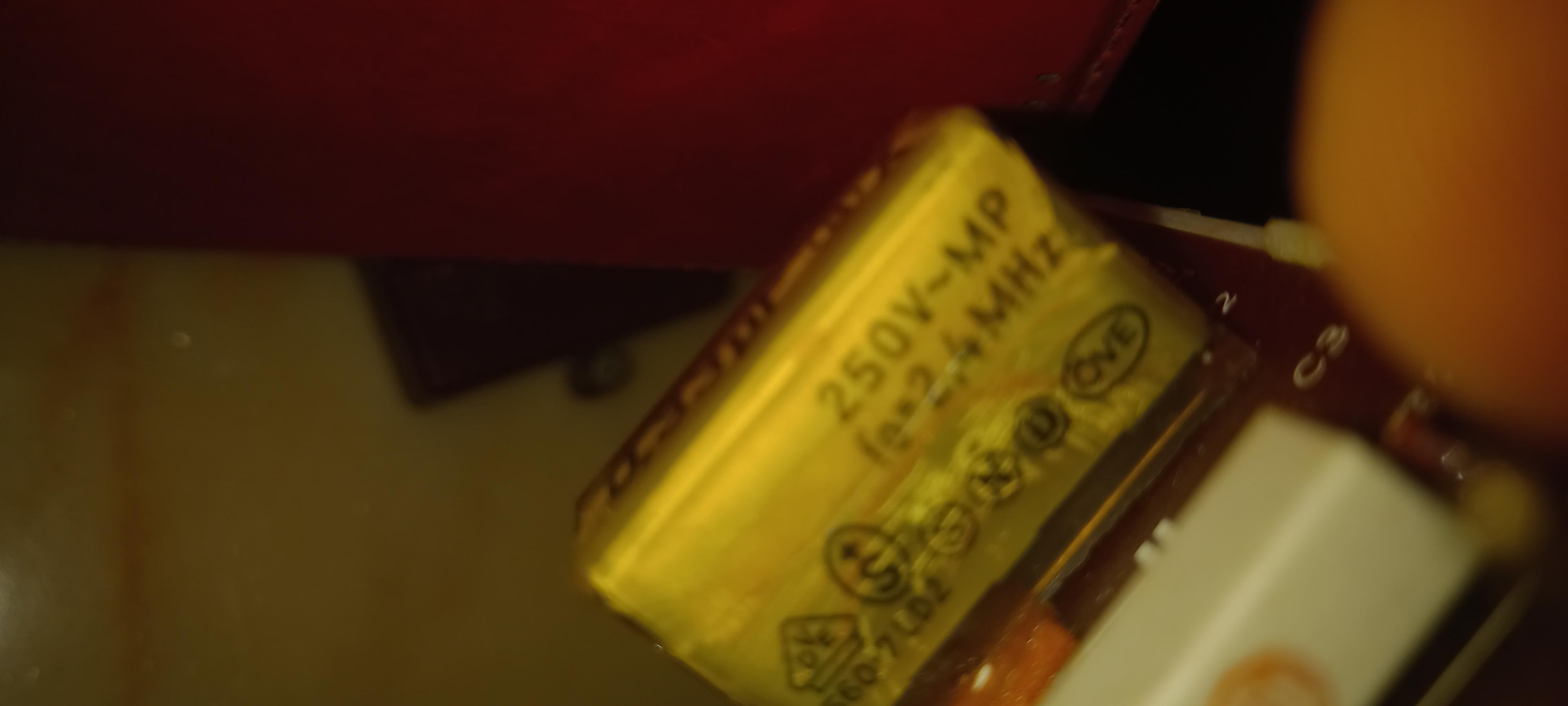

Condensatori (?) Equivalenti
xdiagor
Buonasera. Sono nuovo del forum e sicuramente ho sbagliato qualcosa nel postare, ma sono arrivato qui perché ho un componente hi fi a cui dei (credo che siano)  condensatori sono KO e sono questi due qua sotto. Non riuscendo a trovare ricambi online mi chiedo se c'è ne siano di equivalenti. Sono un po acerbo in questo settore e quindi non giudicatemi male. Aperto a consigli grazie a tutti
Link al commento
Condividi su altri siti
Sono condensatori da rete, classe X uno e Y l'altro.
Quello più grosso è un 330nF 275V X, va bene anche un'altra marca (quello è un RIFA), basta che sia X. Ne trovi uno qui
Quello più piccolo è un 10nF 250V Y, vale lo stesso discorso, ma Y. Ne trovi uno qui
Sono componenti generalmente di filtro sull'alimentazione.
Link al commento
Condividi su altri siti
Quoto Maxmix. L'unica cosa che vedo sono le crepature per vecchiaia, che consigliano comunque la sostituzione (potrebbe entrare l'umidità).
In corto è estremamente raro che vadano, normalmente è più facile perdano capacità, quindi essendo sostanzialmente dei filtri, non pregiudicano solitamente il normale funzionamento.
Che apparecchio è? Dove sono messi?
Link al commento
Condividi su altri siti
On 1/21/2022 at 7:16 AM, Ctec said:
Quoto Maxmix. L'unica cosa che vedo sono le crepature per vecchiaia, che consigliano comunque la sostituzione (potrebbe entrare l'umidità).
In corto è estremamente raro che vadano, normalmente è più facile perdano capacità, quindi essendo sostanzialmente dei filtri, non pregiudicano solitamente il normale funzionamento.
Che apparecchio è? Dove sono messi?
Un giradischi double. Con saltati intendevo perché non facessero più il loro lavoro.
On 1/21/2022 at 7:16 AM, Ctec said:
Quoto Maxmix. L'unica cosa che vedo sono le crepature per vecchiaia, che consigliano comunque la sostituzione (potrebbe entrare l'umidità).
In corto è estremamente raro che vadano, normalmente è più facile perdano capacità, quindi essendo sostanzialmente dei filtri, non pregiudicano solitamente il normale funzionamento.
Che apparecchio è? Dove sono
Se creo un nuovo topic mi sai aiutare per un altro problema del sopra citato double? Te ne sarei infinitamente grato.
Link al commento
Condividi su altri siti
I famigerati condensatori RIFA. Se googli un attimo trovi un sacco di info. Fanno tutti questa fine: si crepano, entra l'umidità e fanno boom! Come si trovano vanno sostituiti sulla fiducia.
Mi raccomando non collegare alla corrente il dispositivo finchè non li hai sostituiti.
Modificato: da Dumah Brazorf
Link al commento
Condividi su altri siti
10 minutes ago, Dumah Brazorf said:
I famigerati condensatori RIFA. Se googli un attimo trovi un sacco di info. Fanno tutti questa fine: si crepano, entra l'umidità e fanno boom! Come si trovano vanno sostituiti sulla fiducia.
Mi raccomando non collegare alla corrente il dispositivo finchè non li hai sostituiti.
Ehm.... a me era stato venduto per perfettamente funzionante e come un cretino l ho collegato. Una volta constatato che non prendeva fuoco l ho provato ma il giradischi non si muoveva. Una volta aperto ho capito il motivo. Cavi tagliati.
Link al commento
Condividi su altri siti
