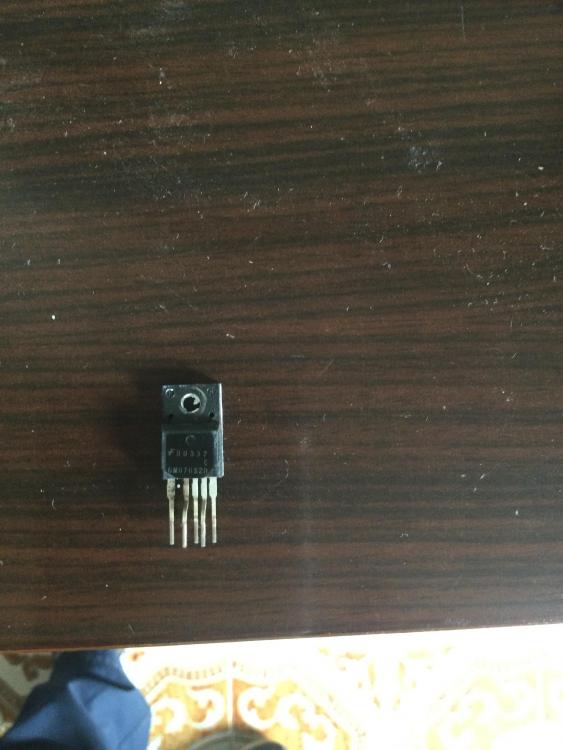

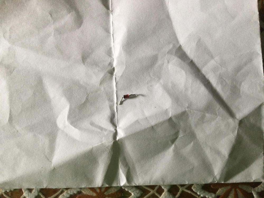

baggio Inserito: 21 gennaio 2022 Segnala Share Inserito: 21 gennaio 2022 Salve a tutti ho questo componente esploso che in rete non riesco a trovare niente forse sbaglio io qualcosa grazie se qualcuno gentilmente mi potrebbe aiutare posto una foto del componente.Poi chiedo conferma per due zener 3,3B 10B dovrebbero essere 3,3v e10v chiedo conferma grazie Link al commento Condividi su altri siti More sharing options...
Nik-nak Inserita: 21 gennaio 2022 Segnala Share Inserita: 21 gennaio 2022 Fairchild FS6M07652RTC Link al commento Condividi su altri siti More sharing options...
DavidOne71 Inserita: 21 gennaio 2022 Segnala Share Inserita: 21 gennaio 2022 52 minuti fa, baggio ha scritto: in rete non riesco a trovare niente cosa intendi per niente? il datasheet o dove comprarlo o tutti e due? Link al commento Condividi su altri siti More sharing options...
baggio Inserita: 21 gennaio 2022 Autore Segnala Share Inserita: 21 gennaio 2022 Grazie per la risposta io cercavo con i numeri all inizio componente F B 0337 e non mi dava niente.In merito a 2 diodi zener con su scritto Z 3,3B e Z 10B li interpreto : 3,3v- 10v allego foto grazie Link al commento Condividi su altri siti More sharing options...
DavidOne71 Inserita: 21 gennaio 2022 Segnala Share Inserita: 21 gennaio 2022 11 minuti fa, baggio ha scritto: 2 diodi zener con su scritto Z 3,3B e Z 10B li interpreto : 3,3v- 10v dovrebbe Link al commento Condividi su altri siti More sharing options...
