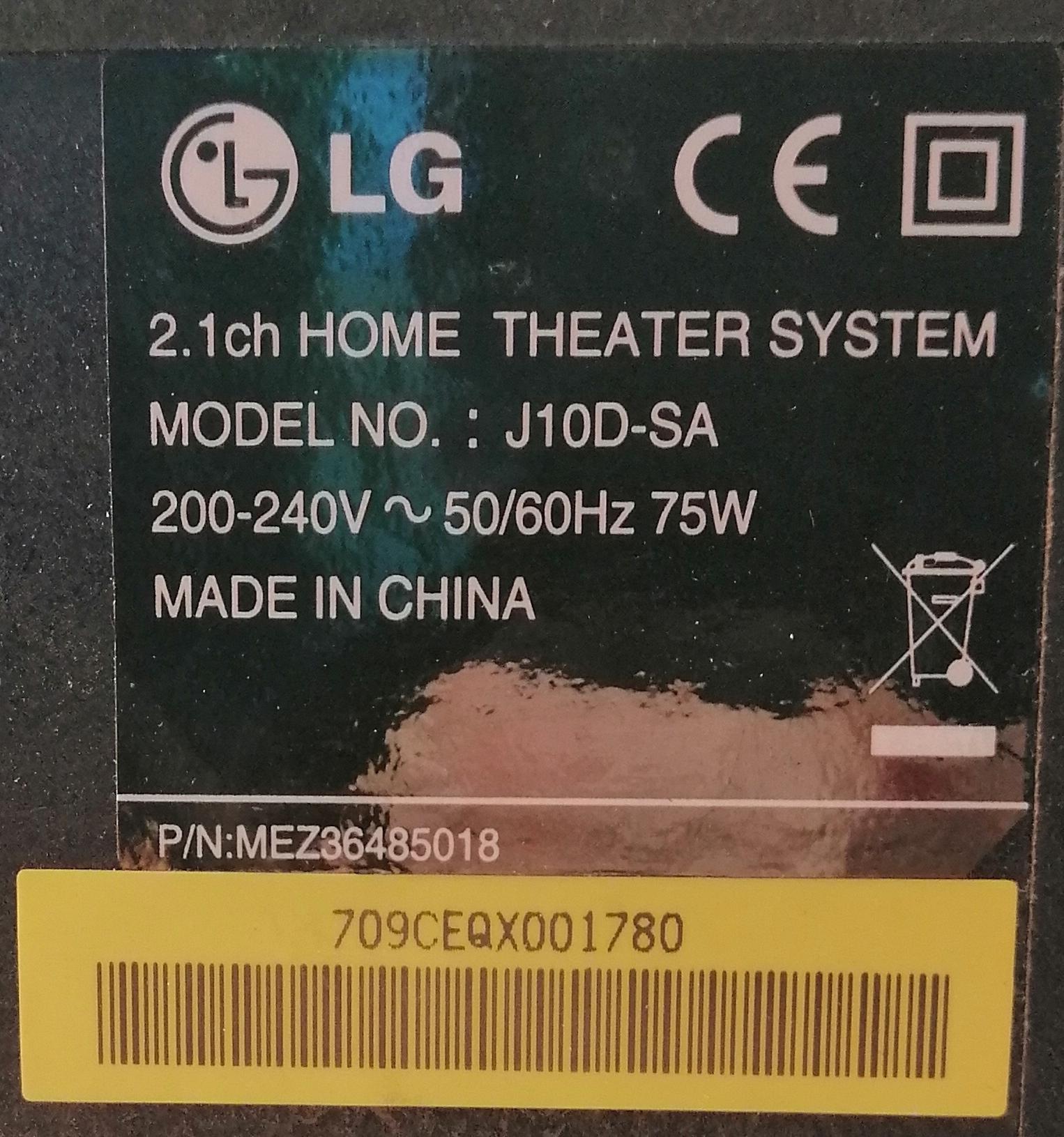

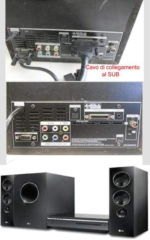

LG 2.1 ch Home Theater system Modello: J10D-D
Luca62bari
Salve a tutti avrei bisogno di un consiglio ho un impianto 2.1 della LG, vorrei utilizzare solo L'amplificatore, ormai il DVD è troppo vecchio e non legge alcuni FILE VIDEO. Il problema è che il lettore DVD è collegato al SUB tramite cavo e se non collego questo cavo non funziona nulla.io avrei intenzioni di escludere questo cavo ma sinceramente non posso andare alla cieca, qualcuno può darmi suggerimenti? GRAZIE.
Link al commento
Condividi su altri siti
Il cavo di collegamento è quello descritto in ROSSO tengo a precisare che alimentazione e amplificatore si trovano dentro il SUB praticamente il DVD lo comanda in parte.
58594833_LG2.1chHomeTheatersystemModelloJ10D-D.thumb.jpg.3d38658a84f4ca4bc30f74be2a2a4f90.jpg
Link al commento
Condividi su altri siti
