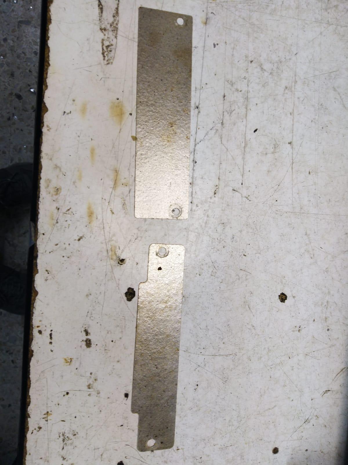

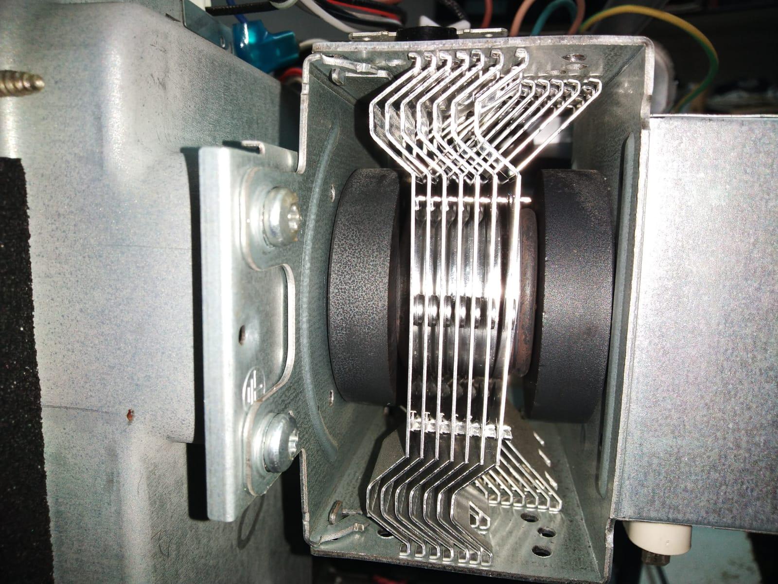

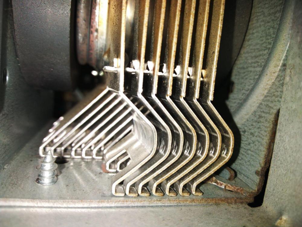

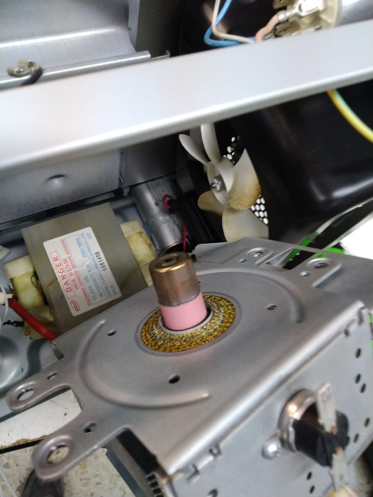

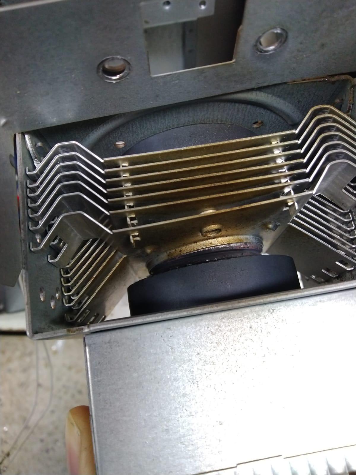

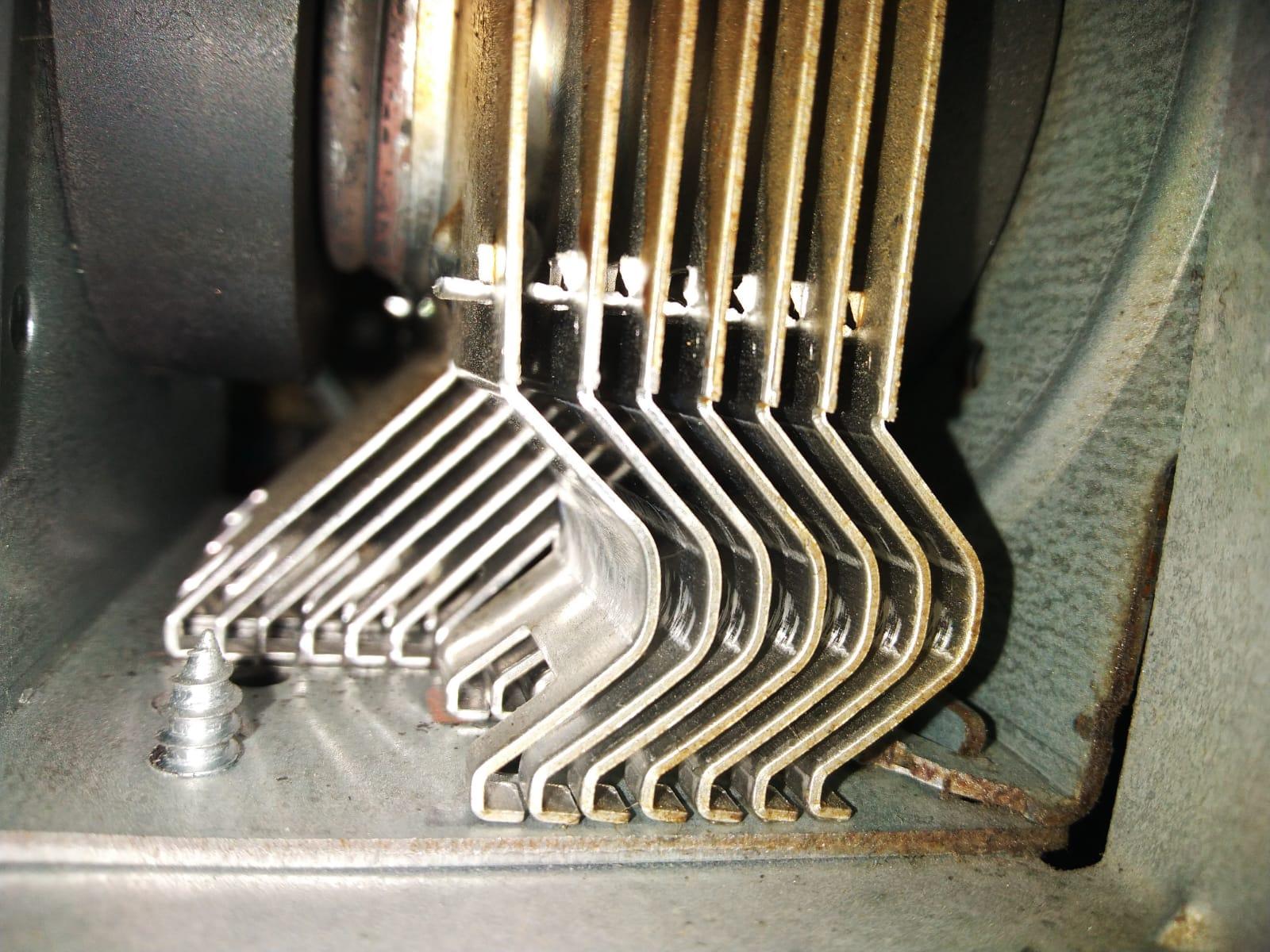

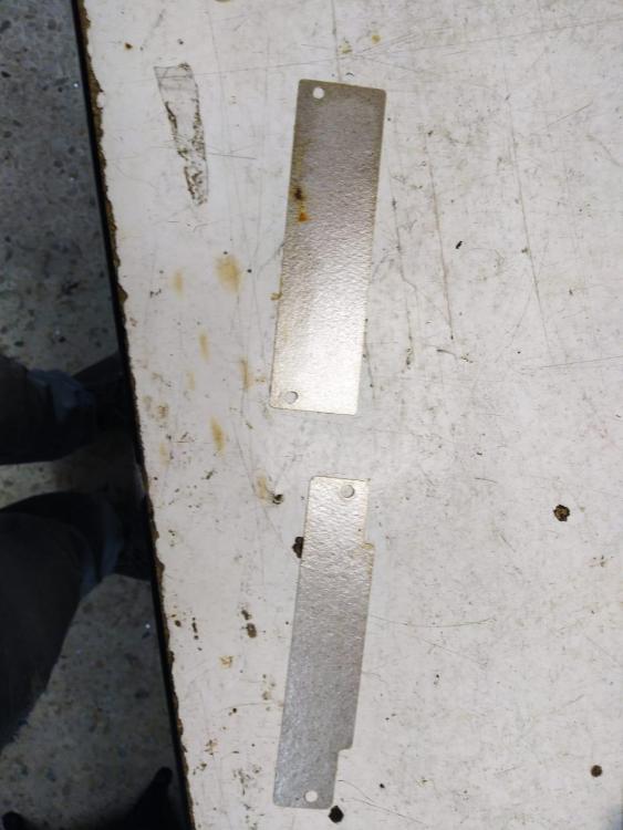

Giovaaa Inserito: 2 febbraio 2022 Segnala Share Inserito: 2 febbraio 2022 (modificato) buongiorno come da titolo ho questo forno whirlpool jq 280 dove nella prima accensione, impostando la funzione con microonde , all'inizio si sente una risonanza/vibrazione credo dato dal trasformatore e dopo 2 secondi uno scoppio e non scalda nulla, però il forno continua con il programma ma non scaldando, spegnendo e riaccendendo rinserisco il programam sempre con microonde e ma non sento piu lo scoppio e la risonanza iniziale i fusibili mi sembrano ok , il trasformatore sul secondario (anche se non so bene lo schema interno) non trovo la continuita anche con valori delle 200k ohm a metà video si sente lo scoppietto che intendo sul magnetron ho 0.3 ohm e non ho dispersione verso massa Modificato: 2 febbraio 2022 da Giovaaa Link al commento Condividi su altri siti More sharing options...
archimede57 Inserita: 2 febbraio 2022 Segnala Share Inserita: 2 febbraio 2022 Quote come da titolo ho questo forno whirlpool jq 280 dove nella prima accensione Se scrivi che la sua prima accensione, presumo sia nuovo, per questo l'unico suggerimento è quello di chiamare il venditore e farselo sostituire. Non va manomesso nulla pena decadimento della garanzia. Per la riparazione se hai sentito uno scoppio e i fusibili sono integri, va controllata la tensione sul trasformatore HT alimentante il magnetron lato primario come prima misura. Però ricordati quello che andiamo sempre scrivendo quando qualcuno chiede informazioni su come riparare un forno microonde, (del quale non conosciamo la preparazione sull'argomento). "Questi apparecchi per mani inesperte di un fai da te non vanno riparati", prima di metter mano vanno valutati i gravi rischi che si corre in caso di elettrocuzione dal secondario HT del circuito trasformatore, condensatore, magnetron.......... 👋 Link al commento Condividi su altri siti More sharing options...
Giovaaa Inserita: 2 febbraio 2022 Autore Segnala Share Inserita: 2 febbraio 2022 33 minuti fa, archimede57 ha scritto: Se scrivi che la sua prima accensione, presumo sia nuovo, per questo l'unico suggerimento è quello di chiamare il venditore e farselo sostituire. Non va manomesso nulla pena decadimento della garanzia. Per la riparazione se hai sentito uno scoppio e i fusibili sono integri, va controllata la tensione sul trasformatore HT alimentante il magnetron lato primario come prima misura. Però ricordati quello che andiamo sempre scrivendo quando qualcuno chiede informazioni su come riparare un forno microonde, (del quale non conosciamo la preparazione sull'argomento). "Questi apparecchi per mani inesperte di un fai da te non vanno riparati", prima di metter mano vanno valutati i gravi rischi che si corre in caso di elettrocuzione dal secondario HT del circuito trasformatore, condensatore, magnetron.......... 👋 spiegato male, come prima accensione intendo nella giornata , il forno ha gia 3 anni di vita non ho molta esperienza sui forni a microonde e infatti ci vado molto cauto , però ho sempre messo mani su varie schede elettroniche o impianti elettrici ecc Link al commento Condividi su altri siti More sharing options...
Stefano Dalmo Inserita: 2 febbraio 2022 Segnala Share Inserita: 2 febbraio 2022 (modificato) Spesso per gli scoppi va sostituito il foglio di mica presente sulla parete interna del forno lato magnetron e comandi , vedi se ha segni di bruciature o macchie scure . Non fare altro . Modificato: 2 febbraio 2022 da Stefano Dalmo Link al commento Condividi su altri siti More sharing options...
Giovaaa Inserita: 3 febbraio 2022 Autore Segnala Share Inserita: 3 febbraio 2022 14 ore fa, Stefano Dalmo ha scritto: Spesso per gli scoppi va sostituito il foglio di mica presente sulla parete interna del forno lato magnetron e comandi , vedi se ha segni di bruciature o macchie scure . Non fare altro . quei fogli mi sembrano in buono stato , ho fatto un video e la scintilla pare venre proprio dal magnetron devo smontarlo per verificare se 'e finito qualcosa dentro oppure se è da pulire perche stando in una cucina ha accumulato sulle lamelle un leggero strato di quell'unto tipico delle cucine ecc https://www.youtube.com/watch?v=LUA0lXCvF54&ab_channel=GiovanniMarrocco possibile che lo sporco dia questo problema ? Link al commento Condividi su altri siti More sharing options...
Stefano Dalmo Inserita: 3 febbraio 2022 Segnala Share Inserita: 3 febbraio 2022 Il video è privato . Non si vede . Li hai smontati ? Link al commento Condividi su altri siti More sharing options...
Giovaaa Inserita: 4 febbraio 2022 Autore Segnala Share Inserita: 4 febbraio 2022 10 ore fa, Stefano Dalmo ha scritto: Il video è privato . Non si vede . Li hai smontati ? video sistemato non li ho smontati ma da fuori non hannoi bruciature ecc, devo toglierle? Link al commento Condividi su altri siti More sharing options...
Giovaaa Inserita: 4 febbraio 2022 Autore Segnala Share Inserita: 4 febbraio 2022 (modificato) ho smontato il magnetron ma non ho trovato problemi a vista , dopo che l'ho rimontato noto che c'e una scintilla (dispersione) verso il connettore alcune alette sono piu distanti rispeto ad altre am credo non sia un problema il nucleo centrale, l'estremità metallica è marroncina (come in foto) in altri video li ho visto che quella parte è quasi lucida i fogli di mica sono buone, sporchi in alcuni punti ma non di bruciatura sono sempre piu convinto che sia il magnetron il vero problema Modificato: 4 febbraio 2022 da Giovaaa Link al commento Condividi su altri siti More sharing options...
