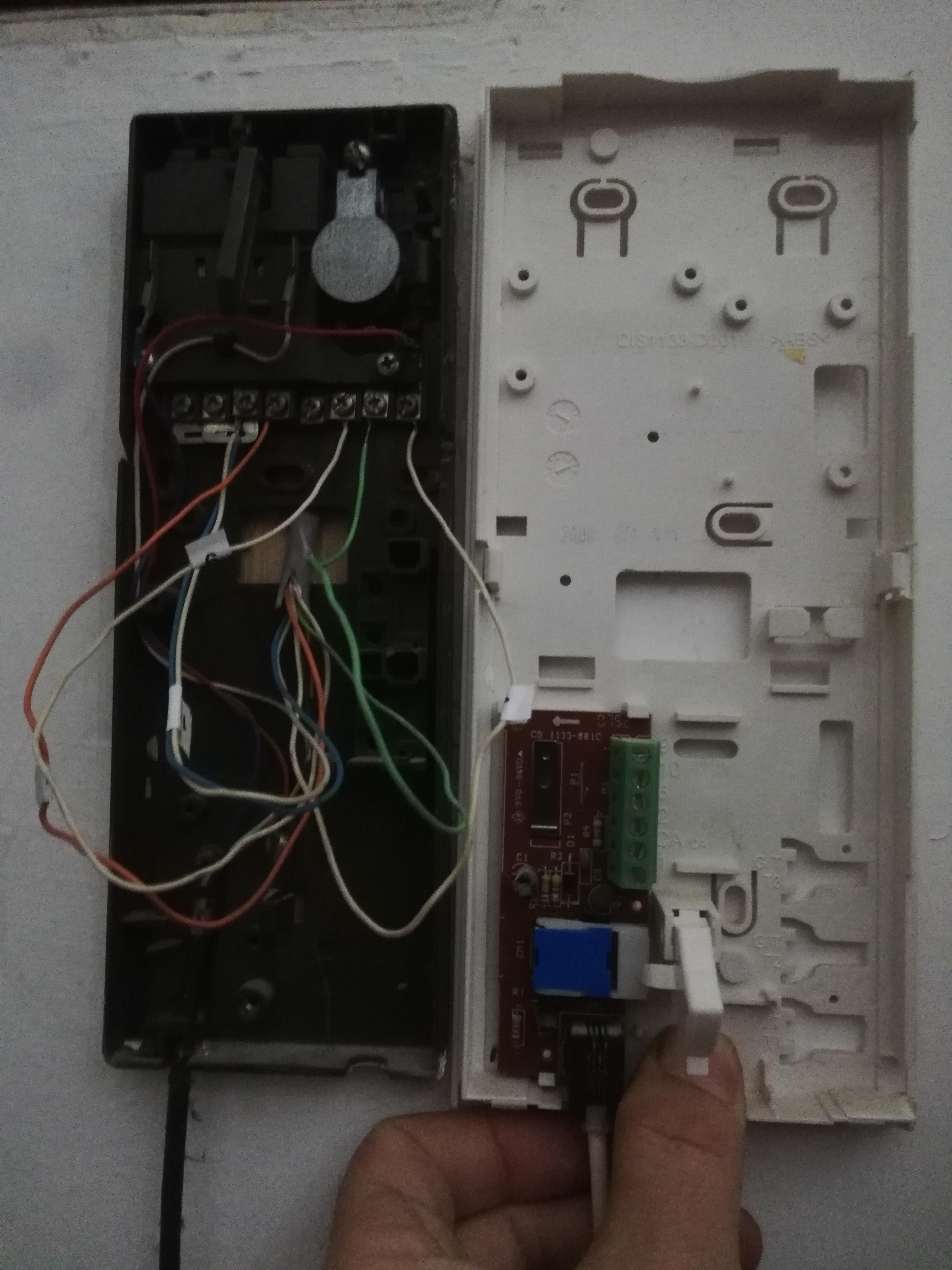

Buonasera
Avrei la necessità di sostituire il citofono in oggetto, ma la colorazione/numerazione del vecchio citofono non corrisponde in particolare con il nuovo citofono Urmet 1133/D001, ho provato a cercare su internet ma non ho trovato informazioni inerenti al mio caso, l'impianto è all'interno di un appartemento che ha 2 citofoni collegati: uno per la palazzina e l'altro per il complesso di 8 palazzine, lo switch tra questi due citofoni (apertura) avviene mediante la pressione del tasto del numero dell'interno.
URMET 1030/2B                             URMET 1144/D001
Connettore - Colore                      Connettore - Colore
1) Grigio                                         9)
7) Verde                                       10)
9) Bianco                                        6)
8 )                                                   2)
2) Arancio                                       CA/CA1
10) Blu/Bianco Insieme                  1
11)
6)
3)
Chiedo scusa per la mia scarsa competenza, grazie in anticipo.
Modificato: da iucaa
Ciao iucaa,
11 minuti fa, iucaa ha scritto:
Avrei la necessità di sostituire il citofono in oggetto..........
Ma lo devi cambiare perché non funziona più, oppure per un semplice fatto estetico?
12 minuti fa, iucaa ha scritto:
.......ma la colorazione/numerazione del vecchio citofono non corrisponde in particolare con il nuovo citofono Urmet 1133/D001
Come sarebbe "non corrispondono?"   La numerazione di Urmet è rimasta pressoché identica da cinquant'anni a questa parte, naturalmente tu devi seguire appunto la numerazione (1 con 1; 2 con 2; 6 con 6; ecc...), non la disposizione da sinistra a destra o dall'alto al basso.
L'unico morsetto che cambia è il 7 che ora diventa CA, ma il fatto è che il nuovo citofono NON è compatibile con il vecchio, perché il tipo di chiamata è elettronica anziché in Corrente Alternata su ronzatore, le altre funzioni (fonica e apri cancello), invece devono funzionare ugualmente, (attenzione che devi fare un ponte tra 6 e 10, altrimenti non apri il cancello).
Ora, o trasporti il ronzatore del vecchio citofono e lo incastri in qualche modo nel nuovo, oppure cambi citofono con un qualsiasi citofono 4+n con chiamata in Corrente Alternata, come ad esempio il Vimar 620R o 887U; l'Urmet 1130/16 o 1133/15, o ancora 1150/1, (con una modifica da fare in quanto ti serve un ronzatore 12VAC in più); il Comelit 2703U; il BTicino 334262,  poi se vai in rete puoi vedere anche il Tegui T-71U, oppure il Master VXPH410.
23 ore fa, ROBY 73 ha scritto:
Ciao iucaa,
Ma lo devi cambiare perché non funziona più, oppure per un semplice fatto estetico?
Ciao Roby e grazie della tua risposta, lo devo cambiare perchè ha l'involucro spaccato che si tiene con lo scotch 😮
23 ore fa, ROBY 73 ha scritto:
Come sarebbe "non corrispondono?"   La numerazione di Urmet è rimasta pressoché identica da cinquant'anni a questa parte, naturalmente tu devi seguire appunto la numerazione (1 con 1; 2 con 2; 6 con 6; ecc...), non la disposizione da sinistra a destra o dall'alto al basso.
L'unico morsetto che cambia è il 7 che ora diventa CA, ma il fatto è che il nuovo citofono NON è compatibile con il vecchio, perché il tipo di chiamata è elettronica anziché in Corrente Alternata su ronzatore, le altre funzioni (fonica e apri cancello), invece devono funzionare ugualmente, (attenzione che devi fare un ponte tra 6 e 10, altrimenti non apri il cancello).
Corrente Alternata, come ad esempio il Vimar 620R o 887U; l'Urmet 1130/16 o 1133/15, o ancora 1150/1, (con una modifica da fare in quanto ti serve un ronzatore 12VAC in più); il Comelit 2703U; il BTicino 334262,  poi se vai in rete puoi vedere anche il Tegui T-71U, oppure il Master VXPH410.
Ora, o trasporti il ronzatore del vecchio citofono e lo incastri in qualche modo nel nuovo, oppure cambi citofono con un qualsiasi citofono 4+n con chiamata in
Spiegazione incredibilmente accurata!, però a questo punto, visto che quello in mio possesso non va bene, ne prendo uno nuovo, quelli di seguito sono quelli da te consigliati senza dover effettuare troppe modifiche e/o ponticelli vari?:
1) Vimar 620R o 887U
2) Urmet 1130/16 o 1133/15, o ancora 1150/1, (con una modifica da fare in quanto ti serve un ronzatore 12VAC in più)
3) Comelit 2703U; il BTicino 334262
4) Tegui T-71U
5) Master VXPH410.
Scusami ma come avrai capito, non sono un elettricista professionista, grazie ancora comunque per il supporto, un saluto.
44 minuti fa, iucaa ha scritto:
........ne prendo uno nuovo, quelli di seguito sono quelli da te consigliati senza dover effettuare troppe modifiche e/o ponticelli vari?...........
Di solito un ponte e/o un'impostazione ci va su tutti, comunque basta che decida quale prendere e poi vediamo il da farsi.
  • 4 weeks later...
Ok grazie mille ti faccio sapere non appena completo l'impianto
4 ore fa, iucaa ha scritto:
ti faccio sapere non appena completo l'impianto
Ok quando vuoi, ciao
