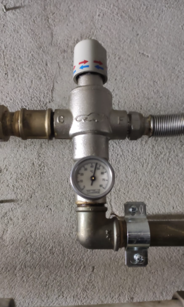

Acqua calda sanitaria tiepida
Ciao,
Ho una caldaia Rotex con pannelli solari per acqua calda sanitaria (da una 15ina di anni) e devo dire che non ha MAI dato un problema
Da qualche settimana l'acqua calda sanitaria però è decisamente meno calda.
C'è questo "coso" che dovrebbe fungere da protezione per l'acqua troppo calda e dal suo termometro l'acqua non supera mai i 50* e dopo pochi minuti (5-10) l'acqua calda diventa appena tiepida. Nonostante sia tutto su aperto.
Potrebbe essersi bloccato causa calcare ?
Come si chiama questo aggeggio ?
Grazie mille
2022-02-10 22_05_10-WhatsApp e altre 4 pagine - Lavoro - Microsoft​ Edge.png
Miscelatore termostatico,  se sei certo che la temperatura a monte è alta ,  è lui che non va .
Quel "coso", come ti ha già risposto Stefano, è il miscelatore termostatico che va messo all'uscita del collettore solare per evitare ustioni, visto che l'acqua potrebbe molto facilmente raggiungere anche i 90-100°
Purtroppo questo componente, è spesso dimenticato e dato che lavora a temperature molto alte, è facile che si incrosti di calcio; se poi consideriamo che sta li, fermo e mai azionato, la situazione si complica fino al punto che tu illustri.
Si può tentare di disincrostarlo, sempre che sia lui la causa, ma il gioco non vale la candela e una volta rimosso, la cosa più saggia, visto il prezzo, è la sostituzione.
