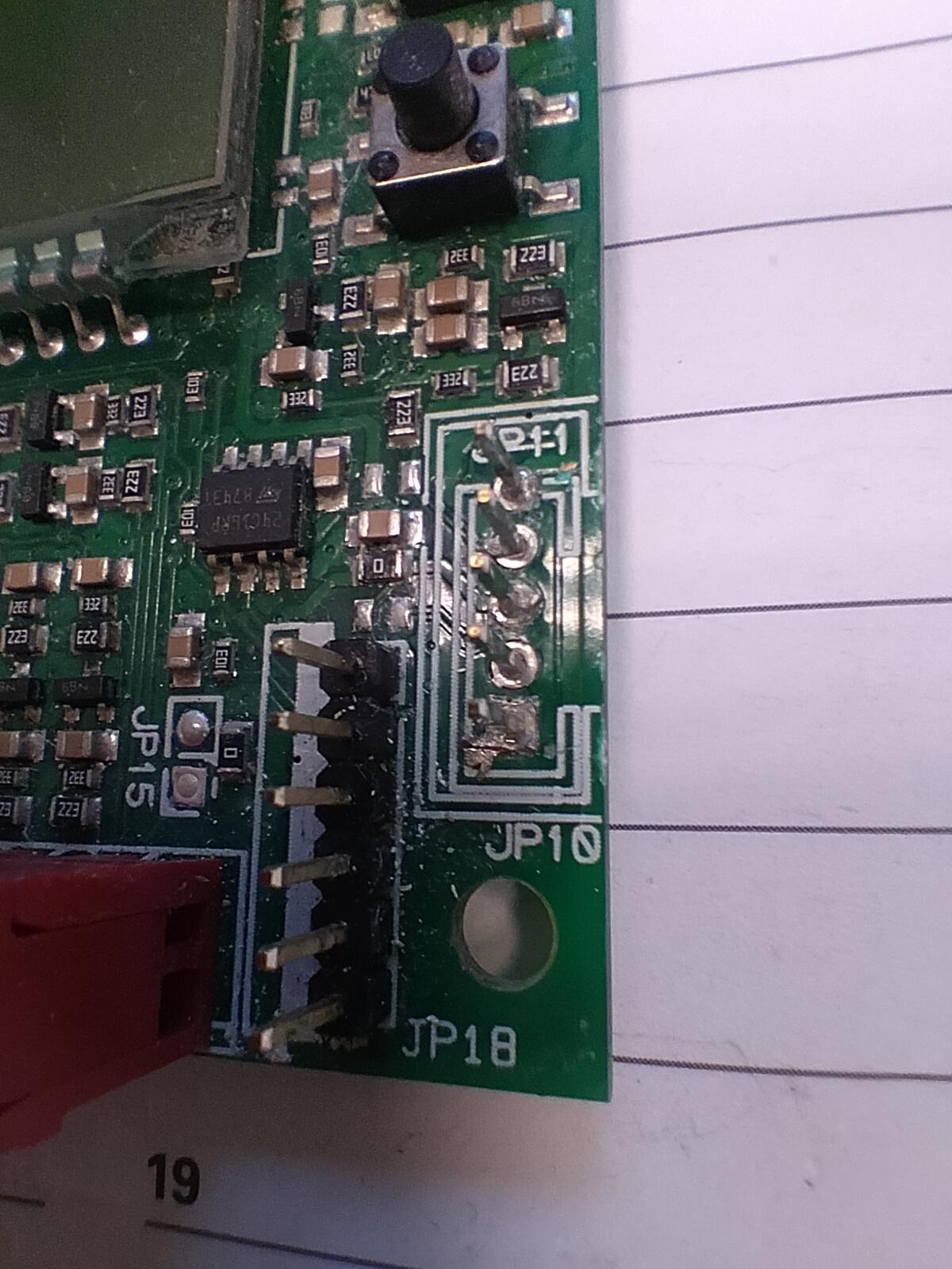

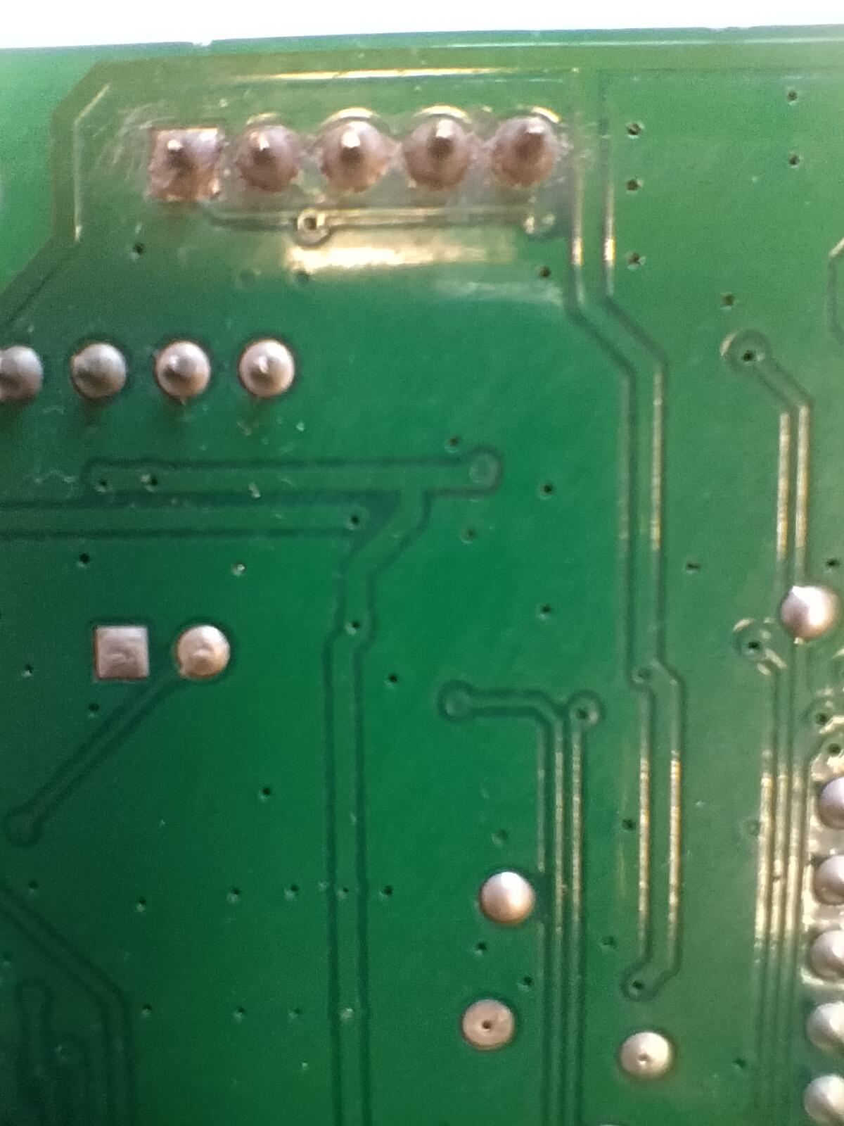

miketecnico Inserito: 16 febbraio 2022 Segnala Inserito: 16 febbraio 2022 Purtroppo si sono corrose le piste della scheda del connettore J10 dove va collegato il sensore magnetico. Se fosse possibile vorrei avere le foto ben definite sopra e sotto al circuito stampato in corrispondenza di tale connettore al fine di poterle ripristinare. Ho visto che ci sono schede che nascono senza questo connettore e andrebbe pure meglio, così riesco a vedere bene anche le piste sopra (altrimenti nascoste dal connettore). Purtroppo non è indicato nulla sulla funzione dei pin di questo sensore, né sulla scheda, né sul sensore stesso, né sulla documentazione; il suo circuito inoltre è immerso in resina, quindi inaccessibile. Se siete così gentili da aiutarmi Vi ringrazio anticipatamente.
ROBY 73 Inserita: 17 febbraio 2022 Segnala Inserita: 17 febbraio 2022 Ciao miketecnico, 14 ore fa, miketecnico ha scritto: Purtroppo si sono corrose le piste della scheda del connettore J10 dove va collegato il sensore magnetico.................... Ma di preciso che scheda è la "1165"? Si tratta di una Merak, una Thalia, o qualsiasi altra scheda sia. 14 ore fa, miketecnico ha scritto: Se fosse possibile vorrei avere le foto ben definite Fai una bella cosa, (forse la migliore), posta tu la foto della tua scheda sopra e sotto in modo che capiamo di cosa si tratta e si vedano anche i danni
miketecnico Inserita: 17 febbraio 2022 Autore Segnala Inserita: 17 febbraio 2022 (modificato) Ecco qui la scheda in questione. https://drive.google.com/drive/folders/1_zbM9XQBSwbpit3VAMGUFgirjd4wwHJz?usp=sharing Le piste interrotte sono sotto al connettore bianco a 5 pin J10, dove sotto vedete un ponte con un filo blu che sarà probabilmente sbagliato . Esiste anche una versione di questa scheda senza il connettore bianco montato e sarebbe meglio, così si vedono bene le piste su entrambe le parti del circuito stampato. Grazie tantissime per l'interessamento. Modificato: 17 febbraio 2022 da miketecnico non carica immagini
miketecnico Inserita: 17 febbraio 2022 Autore Segnala Inserita: 17 febbraio 2022 (modificato) l Modificato: 17 febbraio 2022 da miketecnico
ROBY 73 Inserita: 17 febbraio 2022 Segnala Inserita: 17 febbraio 2022 Vedo se ne ho una "a portata di mano", ma non ti prometto nulla di sicuro.
miketecnico Inserita: 18 febbraio 2022 Autore Segnala Inserita: 18 febbraio 2022 La scheda è quella, ma come temevo dal lato piste solo il primo pin a sinistra si vede come è collegato, mentre quello che mi serve sapere dove è collegato è soprattutto il pin più a destra del connettore. Purtroppo anche se mi posti la foto del lato componenti il connettore bianco mi copre le piste impedendo di vedere il collegamento. Se mi vuoi aiutare, ma so di chiederti tanto, o vedi tu dove è collegato misurando col tester oppure bisognerebbe dissaldare temporaneamente il connettore in modo da vedere le piste sottostanti. Sarei felice di condividere con te il risultato. Grazie tantissime e un saluto.
miketecnico Inserita: 9 gennaio 2024 Autore Segnala Inserita: 9 gennaio 2024 Grazie tantissime. Con questa ho risolto. Saluti
ROBY 73 Inserita: 9 gennaio 2024 Segnala Inserita: 9 gennaio 2024 22 ore fa, miketecnico ha scritto: Con questa ho risolto. Beh dai, dopo un paio d'anni, non c'è male 😄 ciao
