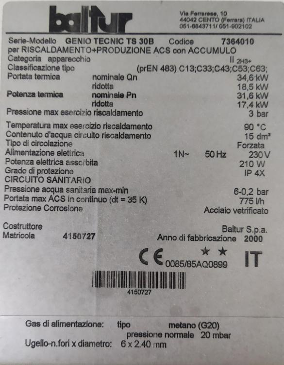

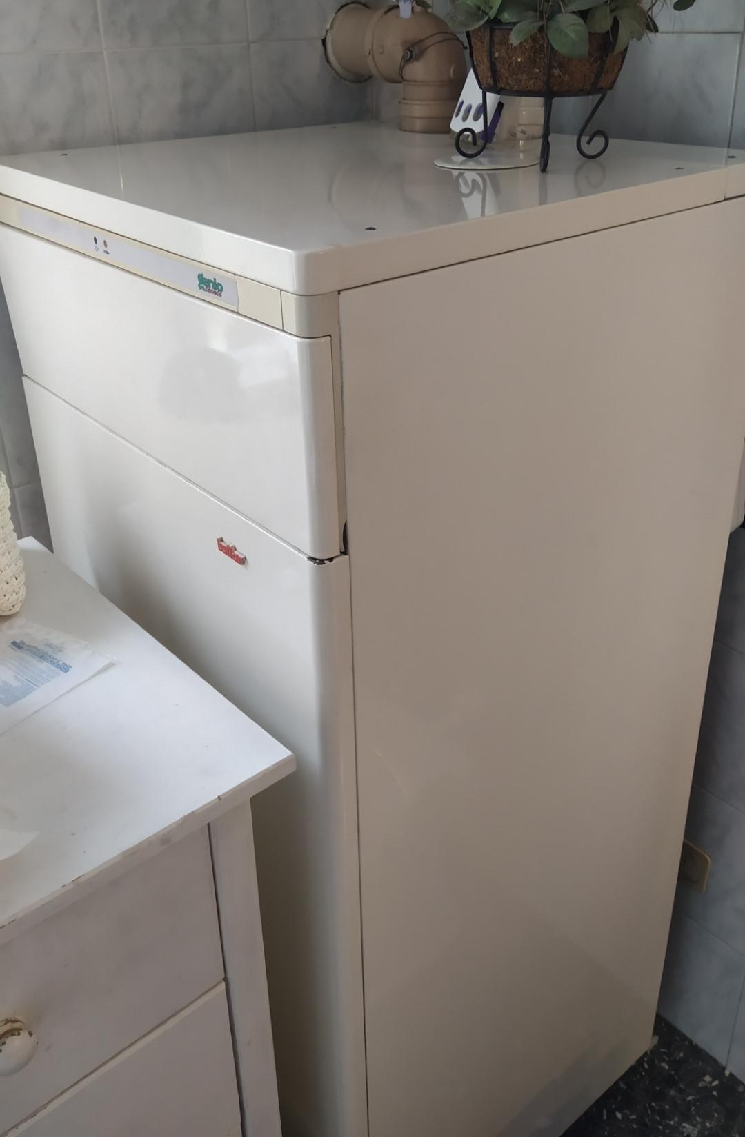

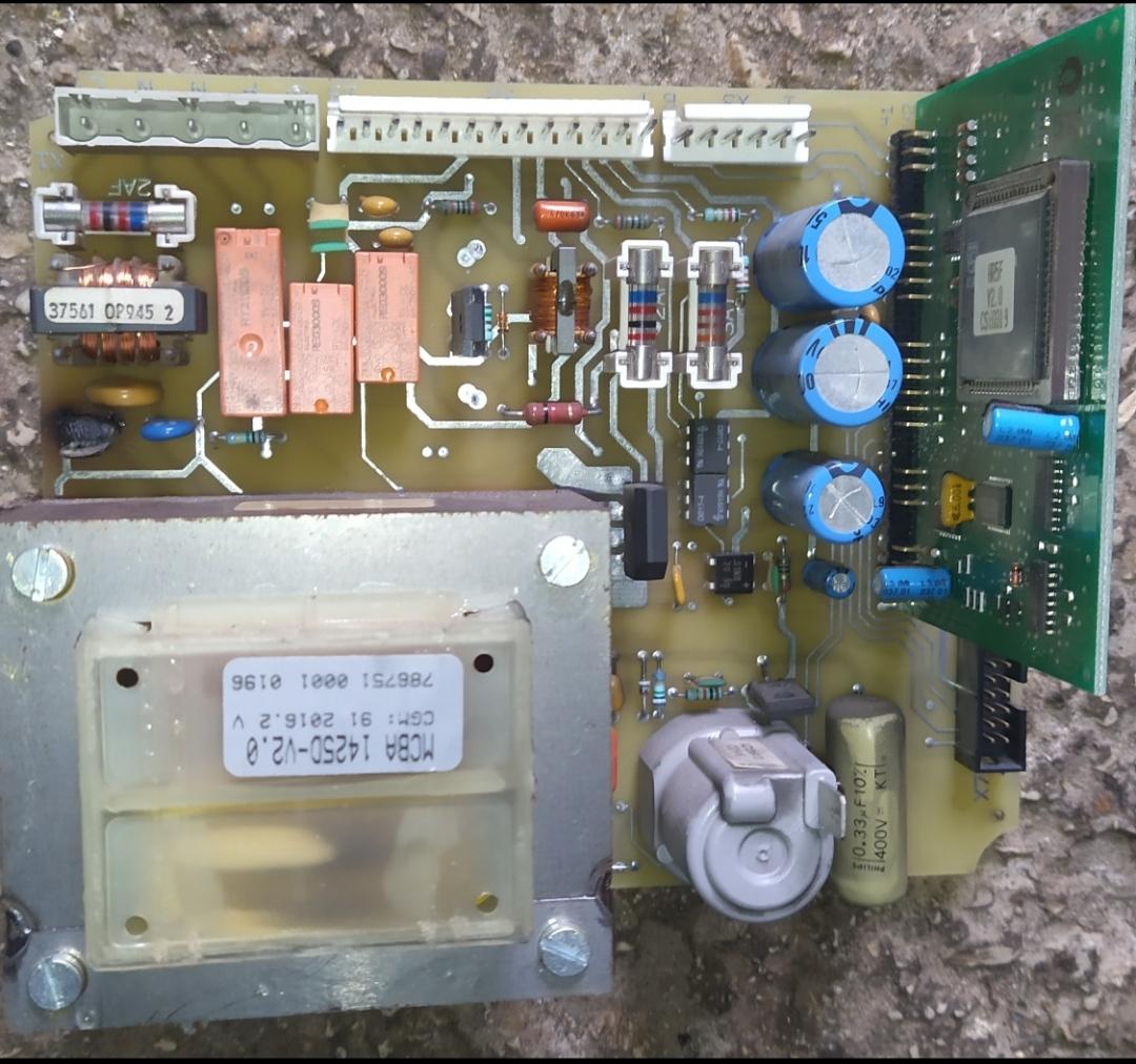

Baltur Genio Tecnic TS 30B codice errore 4-04 aiuto
ho questa caldaia del 2000 ad accumulo della Baltur modello Genio Tecnic TS 30B che ultimamente va in blocco con codice 4-04 e da qualche ricerca sembra essere "Controllo blocco non volatile / dopo interruzione alimentazione elettrica".
per molto tempo ho usato un timer che togliesse la corrente completamente alla caldaia e non ho mai avuto problemi, invece adesso spesso va in blocco con codice 4-04 e dopo un reset riparte tranquillamente.
E' possibile che ci sia una batteria tampone che si è esaurita?
o da cosa puo dipendere?
Ho allegato qualche foto ed ho aggiunto anche la foto della scheda della caldaia che ho sostituito qualche tempo fa
