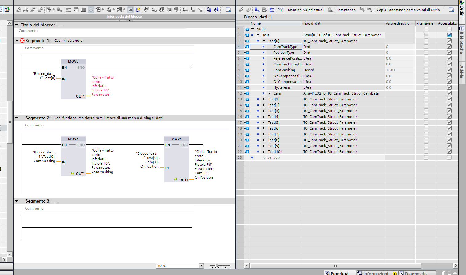

Oggetto tecnologico "traccia camma" cam track
Buongiorno a tutti,
sto sviluppando un progetto che deve convertire un vecchio programmatore di camme con il nuovo oggetto tecnologico presente su TIA Portal. Per comandare direttamente un'uscita in più camme all'interno di un giro encoder utilizzo l'oggetto tecnologico traccia camma (o cam track in inglese). Cam track ha 32 possibili camme impostabili per comandare la sua uscita. Se io volessi cambiare i dati di camma ON e OFF di tutte e 32 le camme in base ai dati di un archivio ricette come posso fare?
Non sono riuscito a trovare il modo di caricare dalle mie varie DB di ricette il tipo di dati "TO_CamTrack_Struct_Parameter" sull'oggetto tecnologico. Esiste un modo?
L'unica cosa che riesco a fare è scrivere singolarmente ogni elemento della struttura "TO_CamTrack_Struct_Parameter" dalla DB all'oggetto tecnologico. Pensavo invece che con un Move di un dato Variant fosse possibile copiare tutto in un'unica istruzione.
Qualcuno ha informazioni migliori a riguardo?
Spero di essermi spiegato, Grazie!
