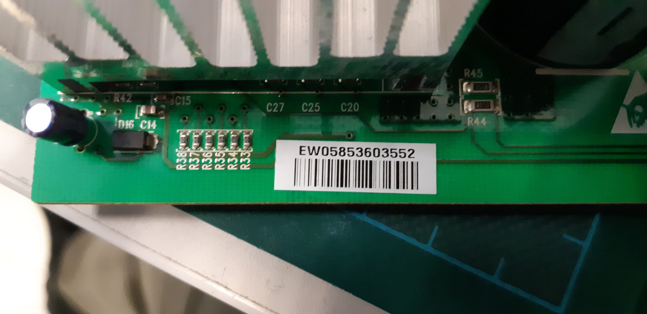

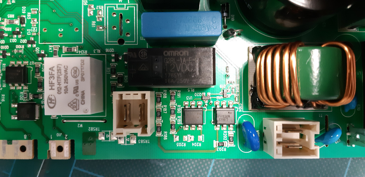

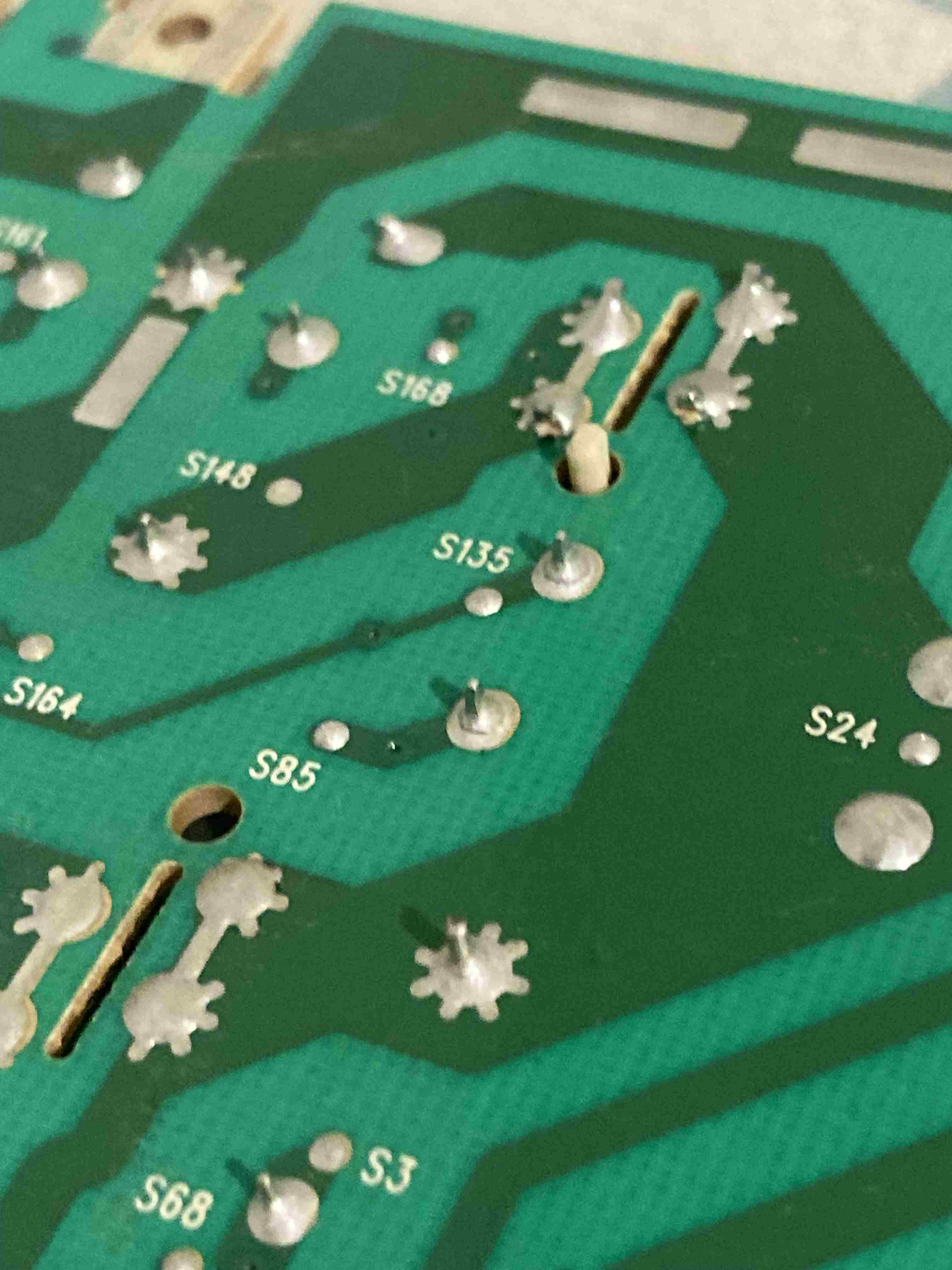

Riparazione asciugatrice Electrolux RDH3797GFE scheda ERD12 - errore EH0 - Electrolux dryer RDH3797GFE ERD12 board - error EH0 solved
L'asciugatrice in oggetto, di proprietà di un mio collega, ed uscita da pochi mesi dalla garanzia, ha iniziato a presentare nell'ultimo mese l'errore EH0, una volta accesa ed avviato il programma.
Di seguito la foto del pannello, e dell'etichetta di prodotto:
Mi sono fatto portare la scheda di controllo, di cui allego alcune foto:
Ho fatto alcune ricerche in rete, per trovare documentazione tecnica relativa all'asciugatrice, ed ho trovato un paio di documenti interessanti:
Dryers_EDR1xxx
Secheuse_Electrolux
Da questo ultimo documento, ho ricavato la connessione della scheda, alle varie componenti dell'asciugatrice:
Dopo un accurato controllo visivo, in particolar modo dei relays, ho notato che  RL5:
aveva le saldature della bobina in cattive condizioni, in quanto si notava un evidente crepa, attorno ai pins:
Dopo aver rifatto le saldature incriminate, ed a ruota tutte le saldature dei componenti pth, ho riconsegnato la scheda al mio collega,
il quale una volta rimontata sull'asciugatrice, ha verificato con piacere , che il problema è stato risolto.
  • 1 year later...
Grazie della condivisione, grazie alla tua condivisione ho risparmiato parecchi euri. Medesimo difetto.
