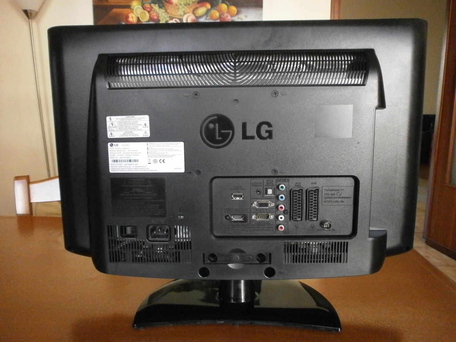

Antonio R Inserito: 4 marzo 2022 Segnala Inserito: 4 marzo 2022 Salve Buonasera , Ho Questo TV Della LG Modello : 22LH2000 , Che ha Bisogno del Firmware File V.03.24.00 Dove lo Posso Trovare ?? o Qualcuno di Voi ce la ?? Attendo Notizie Grazie.
Riccardo Ottaviucci Inserita: 4 marzo 2022 Segnala Inserita: 4 marzo 2022 hai provato sui siti ufficiali LG stranieri?
Antonio R Inserita: 5 marzo 2022 Autore Segnala Inserita: 5 marzo 2022 Ciao Riccardo Buonasera , Mi puoi Dare un Link dove lo posso Trovare ?? Grazie Mille !! 😉
Riccardo Ottaviucci Inserita: 5 marzo 2022 Segnala Inserita: 5 marzo 2022 basta googlare LG sito ufficiale
Antonio R Inserita: 8 marzo 2022 Autore Segnala Inserita: 8 marzo 2022 Ciao Buonasera Riccardo , Ho Già Visto sul Sito della LG ufficiale ma non ce nulla ?? mi Porta solo L'ultimo Aggiornamento , Quello che ha fatto il Proprietario in questi giorni della Tv , e Poi mi ha detto che la Tv non li sta andando bene più !!?? 😞 In Poche Parole il Problema e che la Tv quando si fa la Ricerca dei Canali non Riesce Più a Trovarli !!?? 😞 Invece Prima andava Bene , Da Quando a effettuato il nuovo Aggiornamento non e andata più bene !! 😞 ?? Si Può fare qualcosa ?? o Pure No ?? Grazie. 😉
carlovittorio Inserita: 9 marzo 2022 Segnala Inserita: 9 marzo 2022 Se non trovi niente su internet puoi sentire un CAT LG. Toglimi una curiosità: perchè scrivi le prime lettere delle parole con la lettera maiuscola e utilizzi ?? !!! anche quando non è il caso?
Antonio R Inserita: 10 marzo 2022 Autore Segnala Inserita: 10 marzo 2022 Ciao Carlovittorio Buon Pomeriggio , ho provato già a Contattare un CAT LG Ma non Risponde mai Nessuno !!?? E una abitudine che ho io quando scrivo.
Riccardo Ottaviucci Inserita: 10 marzo 2022 Segnala Inserita: 10 marzo 2022 io ho trovato facilmente questo sul sito LG https://www.lg.com/it/supporto/software-firmware e dovrebbe essere l'ultimo v 3.75
Antonio R Inserita: 12 marzo 2022 Autore Segnala Inserita: 12 marzo 2022 Ciao Riccardo Buonasera , Infatti il Proprietario ha scaricato proprio quello il L'ultimo v.3.75 E Adesso la Tv non Riesce Più a Trovare i Canali quando si Effettua la Ricerca dei Canali ?? 😞 Per Fortuna Prima di fare L'aggiornamento alla TV ha visto quale Firmware aveva Prima e il : File V.03.24.00 Adesso Abbiamo Bisogno di questo File V.03.24.00 , Per Metterla a Posto come Stava Prima Ok e Grazie 😉
Riccardo Ottaviucci Inserita: 12 marzo 2022 Segnala Inserita: 12 marzo 2022 il downgrade non è possibile farlo da chiavetta ma ci vuole il file in formato bin e un programmatore .
Antonio R Inserita: 17 marzo 2022 Autore Segnala Inserita: 17 marzo 2022 Ciao Riccardo Buonasera , Allora non Posso fare nulla Più ??
Riccardo Ottaviucci Inserita: 17 marzo 2022 Segnala Inserita: 17 marzo 2022 non sono in grado di darti una risposta sicura in tal senso,mi è capitato solo una volta di voler tornare indietro con le versioni e non ci sono riuscito (da usb). Magari c'è chi ne sa più me
esc Inserita: 17 marzo 2022 Segnala Inserita: 17 marzo 2022 Per inviare un firmware inferiore a quello installato prova questo sistema: da telecomando premere il tasto MENU, posizionarsi su OPZIONI, premere 7 volte il tasto FAV dovrebbe comparire la finestra di aggiornamento, ovviamente prima devi inserire la chiavetta con il firmware. sui tv vecchi funzionava, quelli recenti no.
Antonio R Inserita: 22 marzo 2022 Autore Segnala Inserita: 22 marzo 2022 Ciao Buonasera Esc , Si questa Procedura la conosco Già , ma a Me mi serve solo il Firmware File V.03.24.00 che non so dove trovarla ?? Hai qualche Link che mi Può Aiutare a Risolvere questo Problema ?? Grazie.
