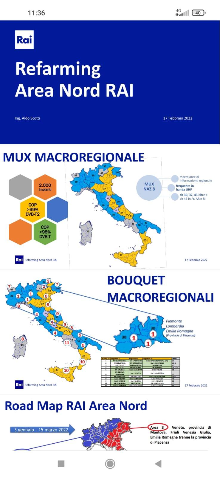

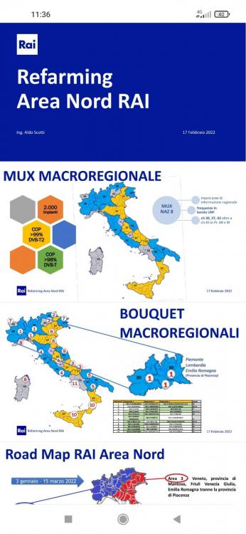

problemi ricezione rai
ciao a tutti,
è da diversi giorni che il tv non mi fa vedere i "tre" canali RAI  (rai1, rai2 ,rai3), l'impianto è abbastanza datato (meta anni '90) e sito in zona Verona
ora veniamo al domandone
ma hanno cambiato le frequenze di trasmissione?
perchè ho un vago ricordo che la rai arrivasse sul canale 9 ( il segnale dovrebbe arrivare da monte venda ) ma otgtv non da questo canale
  • Risposte 106
  • Created
  • Ultima risposta
Top Posters In This Topic
  • click0
    43
  • felix54
    29
  • venue2
    18
  • snipermosin
    11
Top Posters In This Topic
Posted Images
Dall'8 marzo sono visibili solo i canali in HD.
Se vedi altri canali in HD vuol dire che la tv è compatibile per la ricezione in questa modalità, e magari te la cavi facendo una risintonizzazione, ma se ancora non li vedi potrebbe essere necessario aggiornare/sostituire l'antenna.
Se non vedi nessun canale HD anche dopo una risintonizzazione, hai 2 strade, TV nuovo o un decoder.
mancano all'appello solo quei 3 canali
precedentemente visualizzavo anche il canale 100
Se hai provato già a fare la risintonizzazione, e anche a cambiare presa TV, il problema potrebbe essere bl'antenna.
hai risintonizzato il tv decoder come detto sopra perche il veneto usa il 43 e 37 per diffondere il mux MR rai
Modificato: da antoniopev
cambiare presa è impossibile perchè esiste una sola presa
ricerche canali fatte diverse ma senza risultati
18 minuti fa, antoniopev ha scritto:
hai risintonizzato il tv decoder come detto sopra perche il veneto usa il 43 e 37 per diffondere il mux MR rai
In questo momento, dalla lista di Verona risulta solo il 37 e il 43 è addirittura libero. Devono ancora spostare qualcosa?
https://www.otgtv.it/lista.php?code=VRBA&posto=Verona
52 minuti fa, click0 ha scritto:
perchè ho un vago ricordo che la rai arrivasse sul canale 9 ( il segnale dovrebbe arrivare da monte venda ) ma otgtv non da questo canale
Infatti la III banda sta andando in pensione in quasi tutta Italia
15 minuti fa, click0 ha scritto:
ricerche canali fatte diverse ma senza risultati
Sei sicuro che il tv non te li vada a posizionare a numeri di LCN diversi da 1-2-3 oppure li ricevi solo sul mux 40 RAI B con LCN 103, 502 e 501 ?
È possibile che tu abbia un centralino di IV e V banda il cui taglio ti sega il ch 37?
Modificato: da felix54
se scansiono frequenza 37 mi da 0 canali
comunque qualita 0%
ma la 4 e 5 banda dovrebbero essere puntate su velo (monte stoze) altrimenti non vedrei i canali mediaset ?!
1 ora fa, felix54 ha scritto:
oppure li ricevi solo sul mux 40 RAI B con LCN 103, 502 e 501 ?
anche il 501,502 "non esiste"
Quote
Ci descrivi il tuo impianto? Antenne e sigla centralino? E dove puntano?
impianto ha una sola presa con il cavo che arriva direttamente dal palo delle antenne
per le antenne magari facio una foto
per il puntamento...
due puntano su padova (forse) e una su velo veronese (forse) pero l'impianto risale ancora all'analogico e necessiterebbe di una sistemata perche manca qualche pezzo di antenna, ma fin che le cose funzionano le si lascia in pace
Modificato: da click0
42 minuti fa, antoniopev ha scritto:
questa è la tabella del mux RAI principale
Mica per nulla avevo scritto:
1 ora fa, felix54 ha scritto:
In questo momento, dalla lista di Verona risulta solo il 37 e il 43 è addirittura libero. Devono ancora spostare qualcosa?
Magari a giorni spunterà fuori anche il 43
19 minuti fa, click0 ha scritto:
anche il 501,502 "non esiste"
Quindi non riesci a sintonizzare nemmen il mux 40?
50 minuti fa, click0 ha scritto:
ma la 4 e 5 banda dovrebbero essere puntate su velo (monte stoze) altrimenti non vedrei i canali mediaset ?!
Hai guardato la lista OTGTV che abbiamo pubblicato sia io che snipermosin? Lì c'è scritto tutto.
esattamente ho "verificato" e del mux 40 non si vede nulla
si vedono invece i canali del mux 26, ma questi programmi (024: Rai Movie, 025: Rai Premium) sono sempre stati ballerini
i tre canali rai 1/2/3 erano gli unici rai che erano sempre presenti
Modificato: da click0
1 ora fa, click0 ha scritto:
impianto ha una sola presa con il cavo che arriva direttamente dal palo delle antenne
per le antenne magari facio una foto
per il puntamento...
due puntano su padova (forse) e una su velo veronese (forse) pero l'impianto risale ancora all'analogico e necessiterebbe di una sistemata perche manca qualche pezzo di antenna, ma fin che le cose funzionano le si lascia in pace
Mi sa che se non ci dai qualche info in più sull'impianto, non ne usciamo fuori.
Devi capire con certezza dove puntano le antenne
Hai una sola presa, quindi non hai un amplificatore (o almeno, spero) ma in qualche modo le antenne sono state miscelate e dovresti dirci con cosa.
Inoltre il tuo presupposto di mantenere le attuali "mezze" antenne non lascia margini di ragionamenti con i quali aiutarti...
36 minuti fa, click0 ha scritto:
i tre canali rai 1/2/3 erano gli unici rai che erano sempre presenti
Certo che sì, li vedevi in VHF sul ch 5 irradiato dal Venda.
Se riesci a fare una foto alle antenne, in base al puntamento della VHF si potrà ricavare la direzione delle altre.
Meglio se fai una foto allo scatolotto (aperto) che miscela le antenne
Modificato: da felix54
fatto una foto da sotto, ma direi che serve a poco (la mia antenna è quella in "primo piano")
la più in alto punta verso Velo Veronese (anche se Velo sarebbe oggettivamente più a destra)
le due più basse puntano verso Padova (anche se oggettivamente Padova sarebbe anche lei più a destra rispetto a ciò che puntano)
per la foto del miscelatore/amplificatore devo salire al tetto, ma devo organizzare il tutto
Modificato: da click0
23 minuti fa, click0 ha scritto:
fatto una foto da sotto, ma direi che serve a poco
Serve per capire che se l'oggetto che miscela le antenne, discrimina tutti i canali di IV e V, come puoi vedere dalla lista di OTGTV, non è più possibile vedere tutti i canali di IV con  un'antenna e tutti quelli di V con l'altra.
Clicca sulla terz'utima colonna (gradi) della lista OTGV di Verona
https://www.otgtv.it/lista.php?code=VRBA&posto=Verona
e scoprirai che sia dal Monte Stoze che dal Monte Venda arrivano canali di IV e di V per cui non ha più senso parlare di IV e V in modo generico.
Potresti provare ad bypassare temporaneamente il "coso" a cui sono collegate le antenne per fare una prova diretta con ognuna delle antenne collegate direttamente al tv e vedere cosa riceveresti con solo una o soltanto l'altra.
P.S. ho ricontrollato l'assegnazione dei vari mux Rai nazionai e ad oggi in un file riguardante il PNAF, non risulta che in Veneto verrà adottato anche il mux 43 che invece è dedicato al Trentino mentre per il Veneto è previsto il solo 37.
E' vero che le onde radio non si fermano ai confini regionali ma è anche vero che a Verona (secondo OTGTV) non risutano ricevibili ripetitori dal Trentino.
Modificato: da felix54
In questo momento, felix54 ha scritto:
Serve per capire che se l'oggetto che miscela le antenne,
servirebbe una foto da sopra, ma debbo organizzarmi...
18 minuti fa, click0 ha scritto:
servirebbe una foto da sopra, ma debbo organizzarmi...
Più che una foto che sarebbe comunque gradita, serve che prima che tu vada su tetto, guardi la lista nella modalità che ti ho suggerito per vedere quali sono i canali irradiati dalle due postazioni. Ti procuri un paio di connettori ed un giunto F da usare per collegare una alla volta le antenne UHF al tv.
Per ogni antenna che colleghi, devi rifare una sintonizzazione e a seguire verifichi cosa riesci a vedere.
Non servono prove con l'antenna VHF.
Modificato: da felix54
il tetto di casa non è un posto che frequento spesso
il miscelatore è decisamente messo malissimo
mi sa che se tocco qualche cosa mi resta in mano il tutto
Modificato: da click0
queste puntano verso Padova (circa)
questa è decisamente verso Velo
10 minuti fa, click0 ha scritto:
Mi sa che se tocco qualche cosa mi resta in mano il tutto
Mi sa che è inevitabile toccare, con quel coso non ci fai più niente.
Il cavo di discesa va direttamente al TV?
Modificato: da felix54
si il cavo che scende è "diretto" (fa una giunta in una scatola di derivazione con presa maschio femmina ma è diretto al tv)
Modificato: da click0
Allora fai come ti hi detto.
Procurati due connettori ed un giunto F e collega le antenne, una alla volta direttamente al cavo di discesa.
E' possibile che qualche canale arrivi "zoppicante" vista la condizione delle antenne ma almeno servirà a capire qualcosa in più.
Modificato: da felix54
