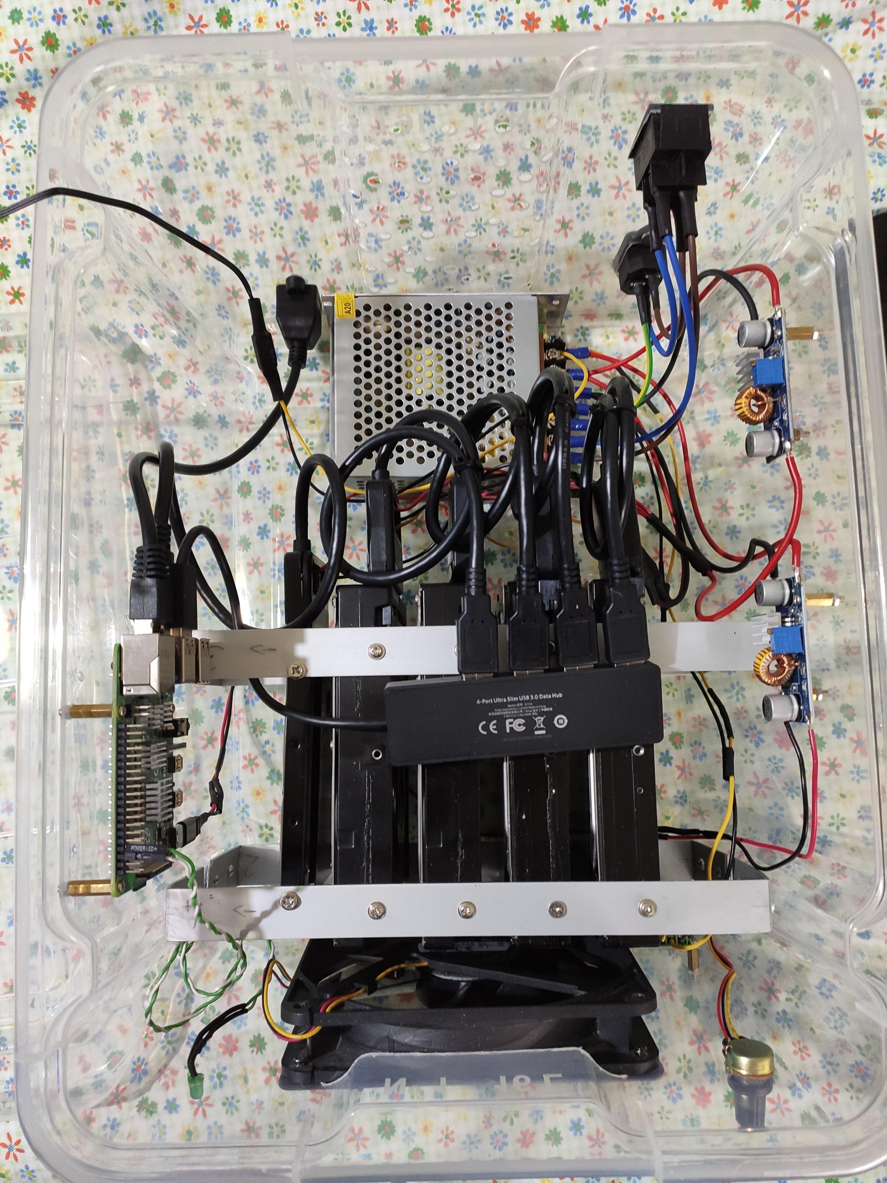

Spegnere alimentatore con raspberry
bicchierino
Salve a tutti. Al momento sto usando un raspberry Pi4 come nas. Uso un unico alimentatore per Raspberry, hard disk e ventole, allego foto per cercare di spiegare meglio. Ventole e HD sono collegati direttamente all'alimentatore quindi quando spengo il raspberry il tutto continua a girare fino a quando stacco l'alimentatore con l'apposito interruttore. Quello che vorrei fare è poter controllare l'alimentatore in modo tale che allo spegnimento del raspberry venga interrotta l'alimentazione anche a tutto il resto. Avevo pensato a qualcosa come un relè a monte dell'alimentatore controllabile dal raspberry...
Link al commento
Condividi su altri siti
Il problema vero è che raspberry deve essere spenta dopo uno shut down regolare.
Io uso un'uscita GpIO che comanda un relè, che è ritardato allo spegnimento tramite condensatore in parallelo.
Se usi uno SMPS, il relè deve avere dei contattti in grado di commutare una discreta corrente in AC3, visto che allo spunto questi alimentatori assorbono parecchio.
Link al commento
Condividi su altri siti
L'intenzione era proprio quella di spegnere raspberry in maniera corretta e dopo qualche secondo, tramite un relè, interrompere l'alimentazione dell'alimentatore. Per quanto riguarda il tipo di relè mi sto informando, è qualcosa che non ho mai fatto
Link al commento
Condividi su altri siti
