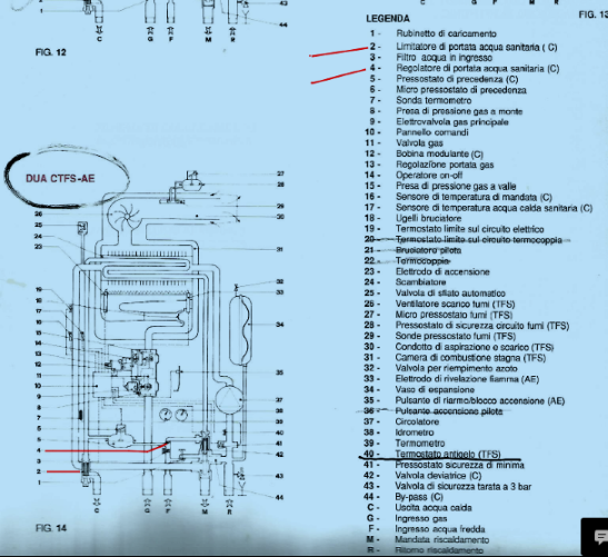

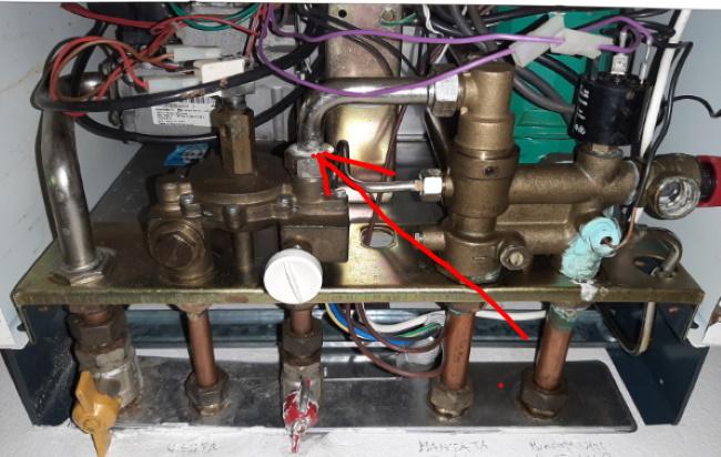

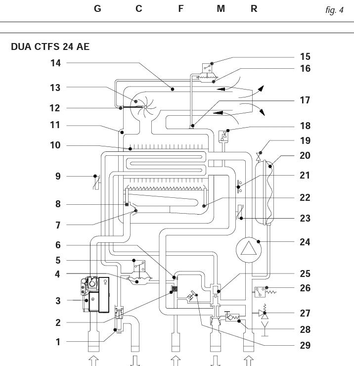

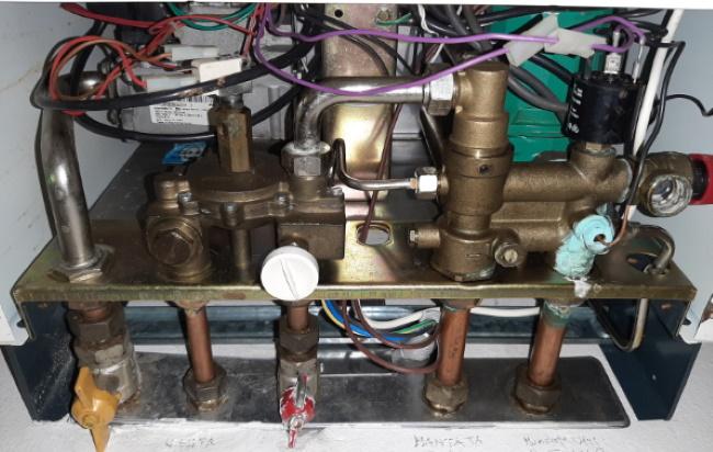

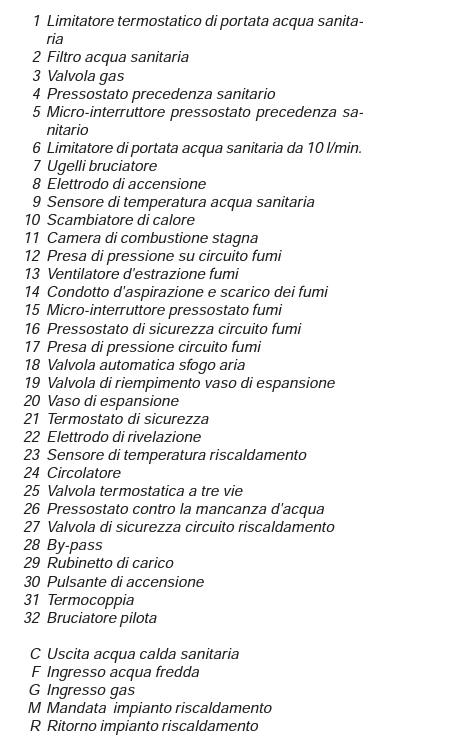

giovanni1946 Inserito: 13 marzo 2022 Segnala Inserito: 13 marzo 2022 (modificato) Salve, ho una Caldaia Unical DUA CTFS-AE dove il flusso della calda è molto ridotto rispetto alla fredda. Ora, vista l'età, il primo motivo della scarso flusso della calda è da ricercarsi senz'altro nello scambiatore intasato di calcare. Però, siccome l'ha sempre fatto anche da nuova, mi era venuto il dubbio che fosse stato tarato male il regolatore di portata acqua sanitaria. Quindi sono andato per cercarlo, ma non l'ho trovato. Praticamente lo schema del manuale non corrisponde a come è fatta la caldaia. Mi pare strano... però è così. Quindi chiedo a chi conosce questa caldaia se questo regolatore c'è o non c'è? Fra l'altro ci sarebbero altri elementi che non ci sono, ma il più importante era questo che ho detto. Posto la foto dello schema idraulico e l'immagine del sotto della caldaia, ditemi voi se vedete questo regolatore? Comunque I pezzi che cerco sono il N2-N3-N4 della legenda. Scusate, mi dice sempre caricamento fallito... eppure ho ridotto anche di più le immagini... Modificato: 13 marzo 2022 da giovanni1946
giovanni1946 Inserita: 14 marzo 2022 Autore Segnala Inserita: 14 marzo 2022 (modificato) Grazie Stefano dello schema in chiaro. Però non capisco perché tutta questa differenza: nel tuo schema il regolatore di portata sanitari non c'è... ed ecco perché nella caldaia non lo trovavo. Quindi ci rimane il N6 e il N2, magari sono intasati ambedue e basterebbe ripulirli. Ma non ci sono neanche questi. Possibile? Modificato: 14 marzo 2022 da giovanni1946
Stefano Dalmo Inserita: 15 marzo 2022 Segnala Inserita: 15 marzo 2022 Ma come non c'è ! È il n1 , lo chiama in modo diverso ,ma è lo stesso componente , limitatore termostatico. Sta all'uscita del tubo della calda .
giovanni1946 Inserita: 16 marzo 2022 Autore Segnala Inserita: 16 marzo 2022 10 ore fa, Stefano Dalmo ha scritto: Ma come non c'è ! È il n1 , lo chiama in modo diverso ,ma è lo stesso componente , limitatore termostatico. Sta all'uscita del tubo della calda . Ok, per il N1 ora ho capito. Però, c'è rimasto sempre da vedere dove sono il N2 e il N6. Il N6 è un limitatore e non penso sia intasato... però, siccome questo problema della poca portata c'è stato fin da caldaia nuova, mi piacerebbe dargli una controllato. Poi il N2 è un filtro di ingresso della fredda e immagino che dopo 27 anni di attività di certo andrà pulito. Che ne pensi?
Stefano Dalmo Inserita: 16 marzo 2022 Segnala Inserita: 16 marzo 2022 Non capisco perché dopo 27 anni di utilizzo vuoi risolvere un problema che affermi lo faccia da quando l'hai installata . Quindi immagino che un vero problema non c'è. O sbaglio . Di tutti i componenti nessuno ha una taratura manuale . Uno è un filtro Uno è un limitatore fisso a 10 litri al minuto Uno. Limitatore termostatico . Comunque ,verificare non ti costa niente.
giovanni1946 Inserita: 17 marzo 2022 Autore Segnala Inserita: 17 marzo 2022 (modificato) Il 16/3/2022 alle 21:22 , Stefano Dalmo ha scritto: Quote Non capisco perché dopo 27 anni di utilizzo vuoi risolvere un problema che affermi lo faccia da quando l'hai installata . Quindi immagino che un vero problema non c'è. O sbaglio . Il problema c'è: dopo che hanno iniziato a rompersi a ripetizione i tubi in PE abbiamo deciso di abbassare la pressione; però così facendo diminuisce la portata della calda e la caldaia durante la doccia si spegne. Quindi a me serve aumentare la portata. Per cui se mi dici dove trovo questi due componenti N2 e N6, mi fai un favore. Modificato: 17 marzo 2022 da giovanni1946
Stefano Dalmo Inserita: 18 marzo 2022 Segnala Inserita: 18 marzo 2022 (modificato) Controlla se eroga 10 litri di acqua in un minuto , se li eroga o ne eroga di più ,non credo sia un problema di riduttori ,. Ma credo sia la membrana del gruppo precedenza sanitario. Il limitatore dovrebbe stare sul gruppo dove è presente il rubinetto di carico , dove è ancorato il tubo curvo cromato. Smonta proprio quest'ultimo Modificato: 18 marzo 2022 da Stefano Dalmo
giovanni1946 Inserita: 19 marzo 2022 Autore Segnala Inserita: 19 marzo 2022 Ok, ora controllo la portata la minuto della calda. Per cui il limitatore dovrebbe essere sotto il dado che regge il tubo piegato dove ho fatto la freccia. Ma per il filtro, invece?
giovanni1946 Inserita: 22 novembre 2025 Autore Segnala Inserita: 22 novembre 2025 Riprendo questa vecchia discussione (dove ci sono già tutte le immagini che servono) per chiedere lumi sul funzionamento della valvola deviatrice termostatica. Difatti mi succede che l'acqua calda mi viene tiepida e quindi ipotizzo un parziale blocco della valvola deviatrice. Nello schema è al N.25. Per adesso ho tamponato mettendo il termostato della temperatura sanitari al massimo e la temperatura è un pò aumentata ma sempre poca per chi ama fare la doccia molto calda. In attesa che venga l'assistenza, sto cercando di capire cosa è successo dentro questa valvola. Fra l'altro non capisco come faccia a commutare... visto che non ci vedo nessun comando elettrico. Guardando la foto, qualcosa che assomiglia ad un attuatore elettrico sembrerebbe il particolare N.26, ma che invece risulta essere il pressostato contro la mancanza di acqua. Quindi come fa questa valvola a commutare quando apro il rubinetto della calda? Grazie
