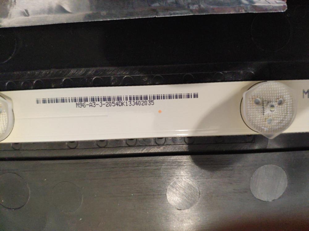

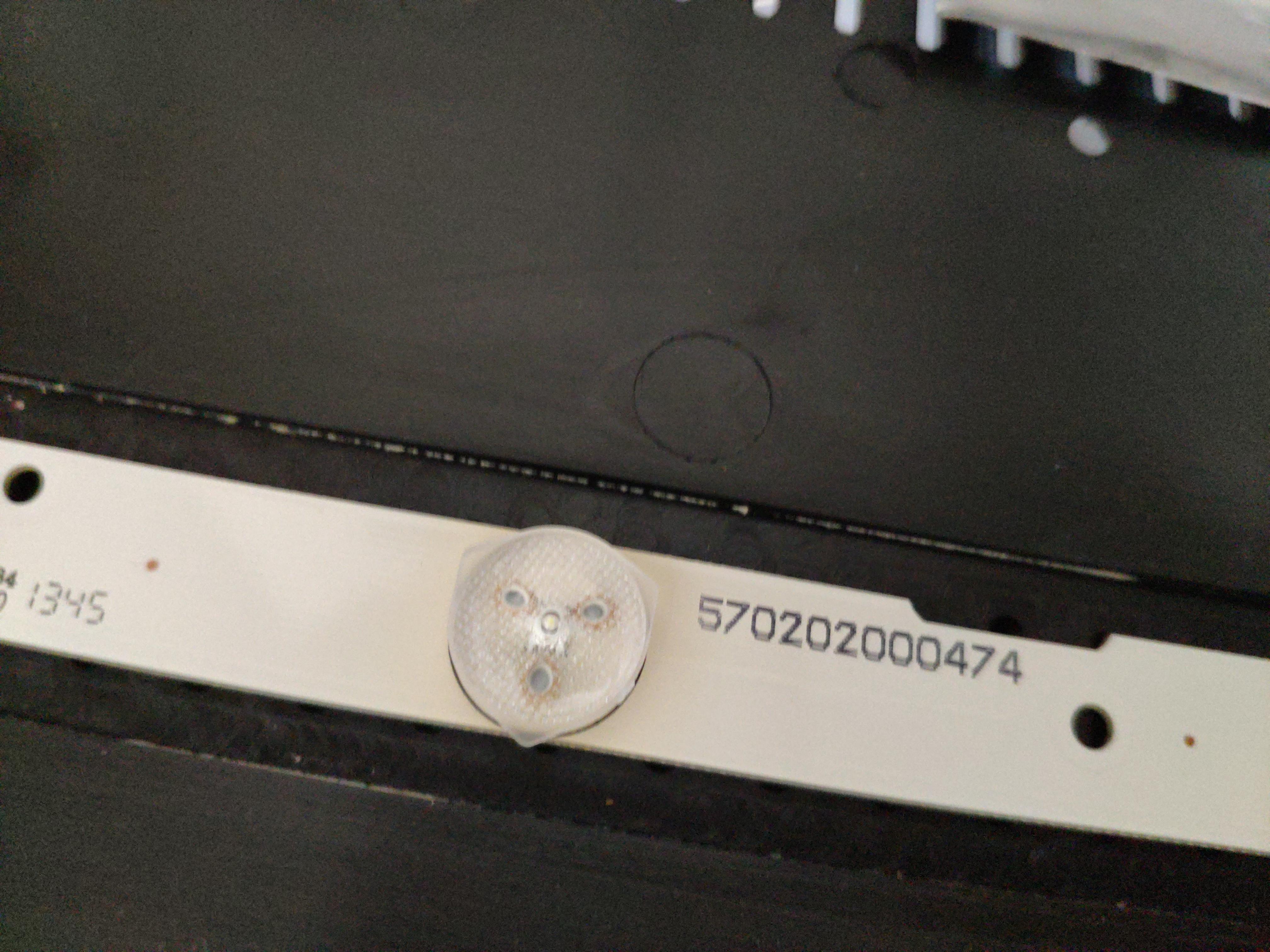

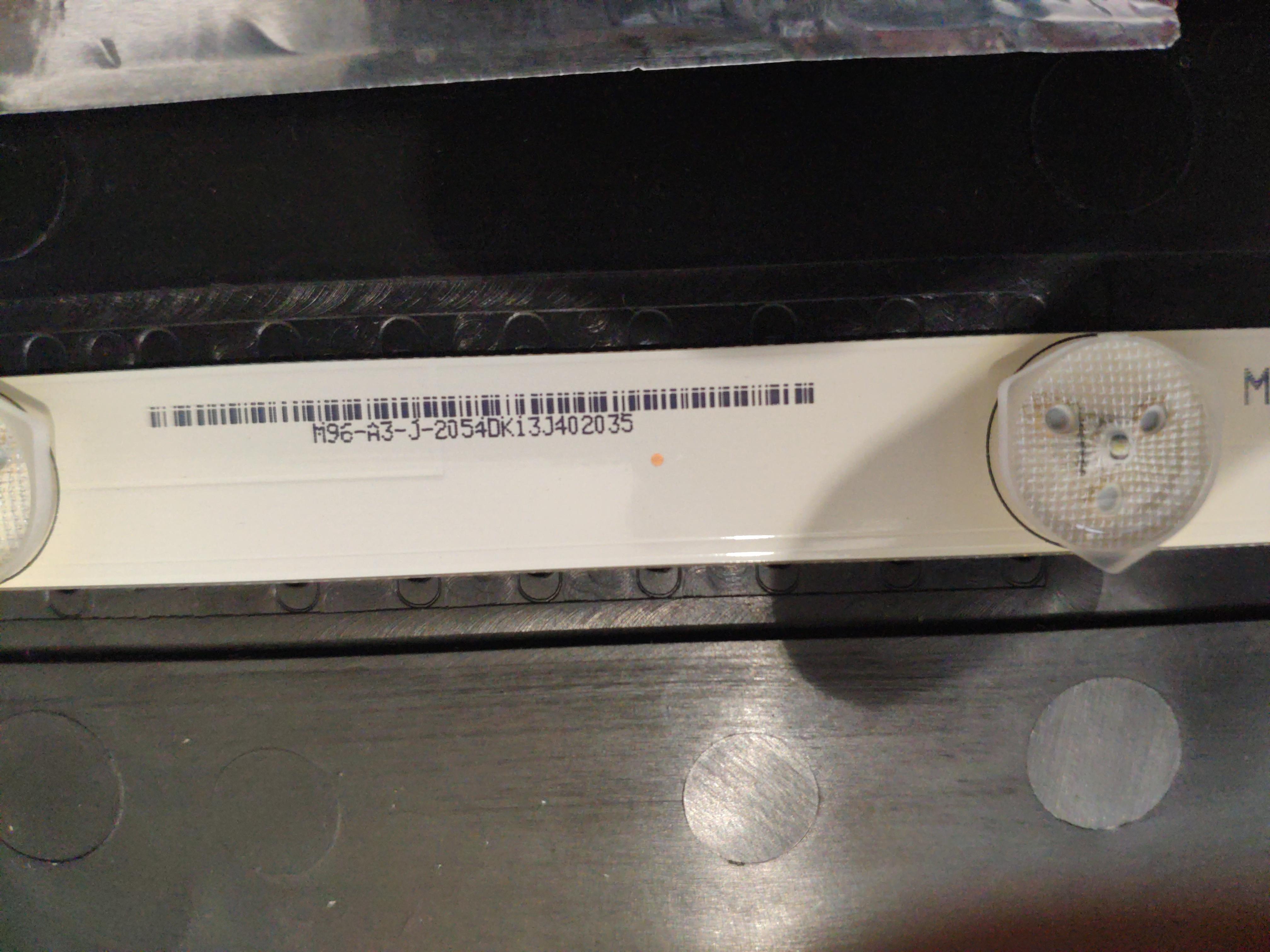

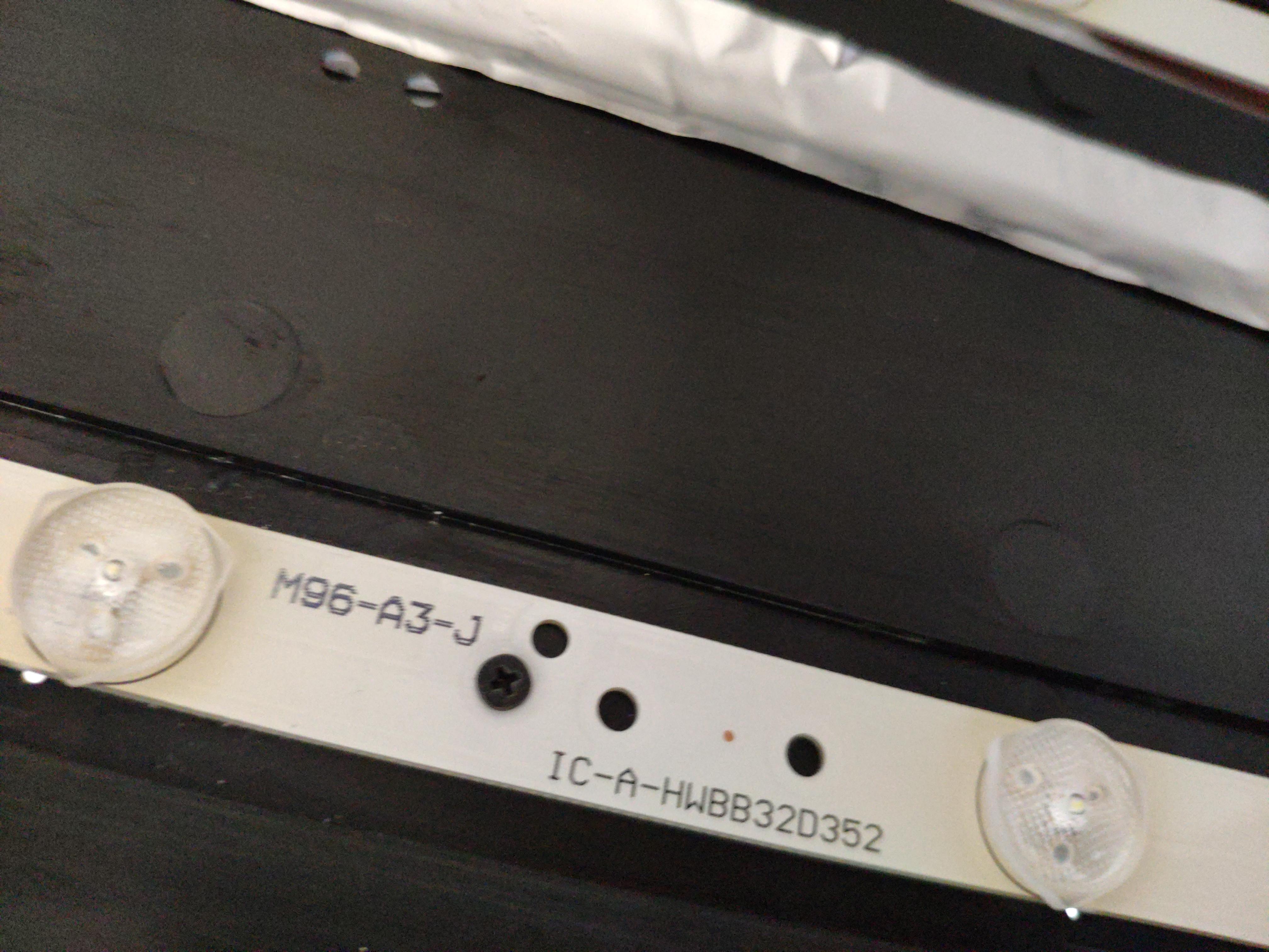

Fabio1479 Inserito: 16 marzo 2022 Segnala Inserito: 16 marzo 2022 Salve a tutti, sono nuovo del forum ed ho una tv United Led32X13 a cui si sente l'audio ma non di vede il video, presumo sia un problema di qualche led andato, mi sono messo alla ricerca della barra led ma niente, poi su un noto sito ho trovato dei led singoli, il problema è che non so il voltaggio e la potenza del singolo led quindi sono bloccato, chiedo a voi esperti come poter fare a sapere voltaggio e potenza del singolo led e inoltre chiedo, sempre per favore, come fare a risalire al numero di telaio del tv, dove cercarlo, grazie mille!!!
Riccardo Ottaviucci Inserita: 17 marzo 2022 Segnala Inserita: 17 marzo 2022 cerca tutte le barre,le trovi di sicuro tramite il codice stampigliato su di esse. Non impelagarti con la sostituzione dei singoli led,perdi solo tempo e fra poco sei da capo nuovamente
Fabio1479 Inserita: 17 marzo 2022 Autore Segnala Inserita: 17 marzo 2022 Ciao e grazie di aver risposto, ho provato a cercare le barre, è la prima cosa che ho fatto, ho inserito ogni codice trovato sulla tv ma niente di niente, per questo mi sono buttato sulla sostituzione dei singoli led, ma come vedi sono bloccato non sapendo voltaggio e potenza.
Riccardo Ottaviucci Inserita: 18 marzo 2022 Segnala Inserita: 18 marzo 2022 il codice è sulle barre,prova a riportarlo qui
Fabio1479 Inserita: 18 marzo 2022 Autore Segnala Inserita: 18 marzo 2022 Questi sono i vari codici riportati sulle strisce, grazie per aver risposto, sei gentilissimo!
Dumah Brazorf Inserita: 18 marzo 2022 Segnala Inserita: 18 marzo 2022 On 3/16/2022 at 11:46 PM, Fabio1479 said: si sente l'audio ma non di vede il video, presumo sia un problema di qualche led andato hai verificato che l'immagine sia presente sul pannello puntandoci una torcia contro?
Fabio1479 Inserita: 18 marzo 2022 Autore Segnala Inserita: 18 marzo 2022 Si si, già verificato, grazie.
Riccardo Ottaviucci Inserita: 18 marzo 2022 Segnala Inserita: 18 marzo 2022 effettivamente con quei codici non trovo nulla,aspettiamo qualcuno che abbia maggiore dimestichezza con queste ciofeche
Fabio1479 Inserita: 18 marzo 2022 Autore Segnala Inserita: 18 marzo 2022 Eh sì, è proprio una ciofeca di TV, già so dove andrà a finire alla fine... Grazie mille comunque
Riccardo Ottaviucci Inserita: 18 marzo 2022 Segnala Inserita: 18 marzo 2022 al limite monti un kit led con driver separato,a parte il lavoro spenderesti anche meno
Fabio1479 Inserita: 18 marzo 2022 Autore Segnala Inserita: 18 marzo 2022 Ho provato con tutti i codici trovati sulla TV, nulla, sembra che questo modello sia uscito in edizione limitata ad un pezzo, e quel pezzo l'ho acquistato io 😅
Riccardo Ottaviucci Inserita: 18 marzo 2022 Segnala Inserita: 18 marzo 2022 pezzo unico, avrà un gran valore fra qualche anno...😂
carlovittorio Inserita: 19 marzo 2022 Segnala Inserita: 19 marzo 2022 Perchè non senti un CAT per vedere se possono aiutrti?
3kek1 Inserita: 19 marzo 2022 Segnala Inserita: 19 marzo 2022 (modificato) ma che c'entra sto povero gatto? Prova a cercare sullo iutiubbo se c'è qualche video in merito, dubito che copra tutto il procedimento però.. per rilevare lecarattristiche led occorre un alimentatore da banco anche in miniatura Modificato: 19 marzo 2022 da Badciaps
