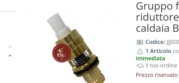

miscelazione calda fredda problematica
buondì a tutti,
il problema è questo,non si riesce a miscelare bene la calda e la fredda.
alcuni indizi,miscelatore tutto su calda e l acqua viene bollente,mi sposto un po sulla fredda e si raffredda abbastanza,un altro quartino
verso la fredda e torna bollente e andando avanti fredda e basta.
ho notato che la calda ha una pressione pari alla fredda(se non superiore) che è una cosa un po inusuale.
la caldaia è baxi luna in,non ha accumulo.
ho provato a cambiare la sonda ntc,invariato.
ho provato a guardare la fiamma e sicuramente modula.
non ci sono rubinetti termostatici.
non so se il difetto è atavico o è spuntato da poco.
a sentimento sembra quasi che il circuito della fredda a un certo punto si infila nella calda.
mi han suggerito cartuccia miscelatore difettosa però il difetto è su tutti i rubinetti e poi cartuccia con questo difetto a me mai capitate.
che suggerimenti avete?
Stefano Dalmo
Controlla questo componente all'ingresso della fredda , a volte il riduttore si frantuma e passa acqua a volontà , difficile da gestire.
secondo me non passa troppa acqua in quanto dici che è bollente. se sei sicuro della modulazione e che insegua correttamente la temperatura impostata che io metterei a 43 c probabilmente ha perso di sensibilità la membrana posto che ci sia
grazie delle risposte,ho guardato un po di esplosi prima di rispondere.
per dalmo,controllerò,ho visto che quello che contiene il filtro è un sensore di hall che dovrebbe essere un flussostato che da il consenso.non è casa mia,ci torno in settimana.
per the cat,io non ho mai visto da un rubinetto della calda tanta pressione,la temperatura è impostata su 50.per membrana intendi quella che di solito è nel tre vie e fa aprire un micro?in questo caso non c è,credo la sua funzione sia svolta dal flussostato(se ho detto una sciocchezza correggetemi).
anche voi tendereste ad escludere cartucce miscelatori ed eventuali ritorni dal circuito della fredda?
la caldaia è baxi luna3 comfort in da incasso,quella che il caricamento acqua automatico.
Modificato: da anguspap
Chiudi l'acqua fredda all'ingresso della caldaia e vedi se dalla calda esce acqua, se viene ti ritorna da qualche parte
A volte capita un ritorno sulla calda se ci sono gruppi con doccino per disabili che vengono lasciati in apertura perchè esce solo se poi premi la leva sul doccino
allora,il problema sembra risolto.
ho provato a smontare il filtro trasduttore(che fatica)ma era integro.
nessun rientro dalla fredda,mi sono accorto che anche regolando il pannello di controllo(che non è sulla caldaia)
a 36 gradi l acqua restava bollente,ho verificato di nuovo ntc col tester e comportamento della fiamma e mi sembrava ok.
secondo me,è un ipotesi,togliendo corrente alla caldaia si è resettato o il pannello o la scheda che era in tilt e faceva quel che voleva.
secondo me c è da regolare anche la pressione gas però vediamo nei prossimi giorni che dice,la miscelazione adesso c era.
grazie degli interventi e ulteriori risposte sempre gradite
