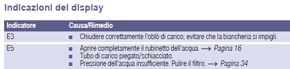

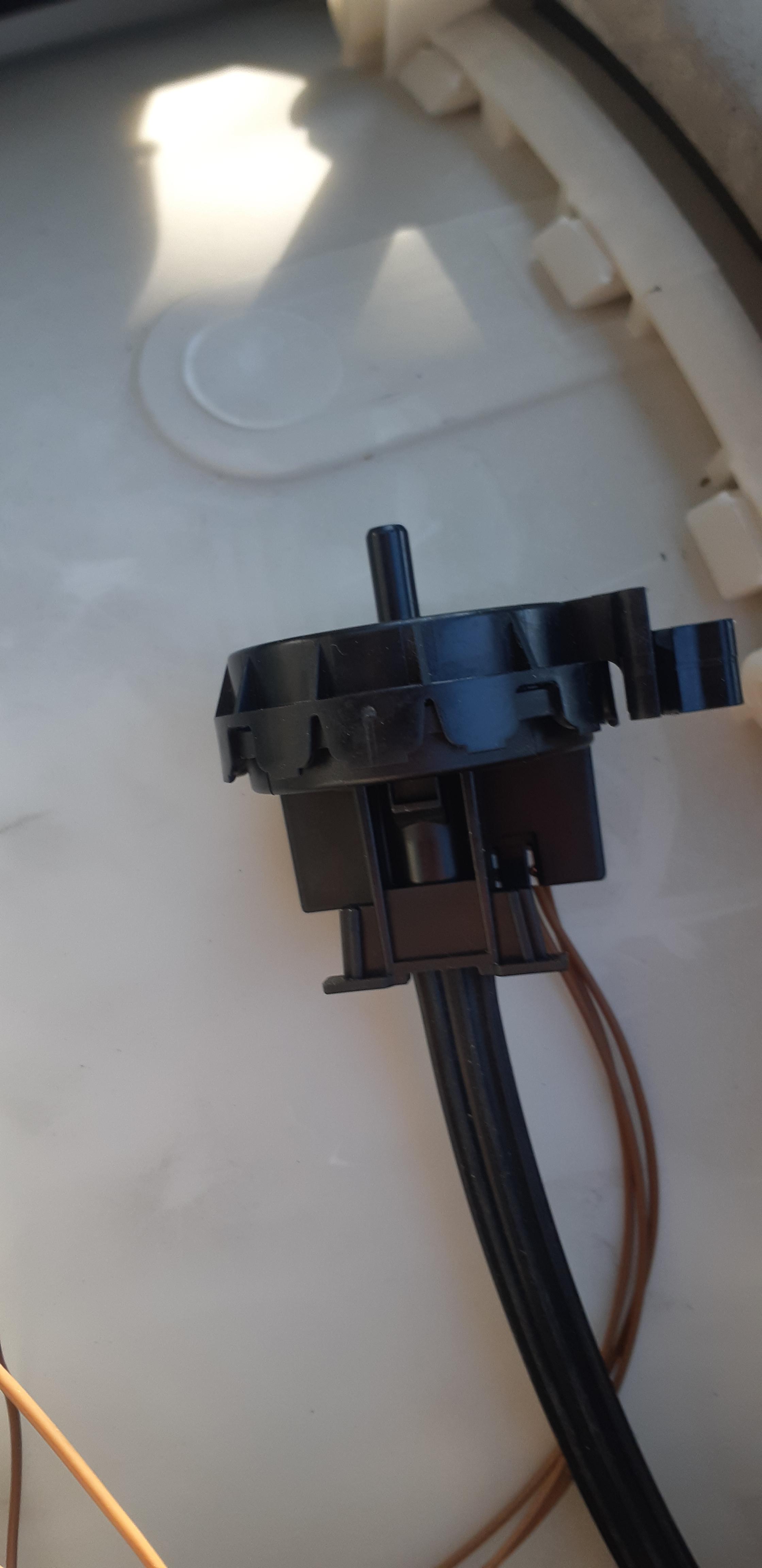

Belbimbo Inserito: 20 marzo 2022 Segnala Inserito: 20 marzo 2022 Buonasera volevo chiedere un consiglio posseggo una lavatrice bosch serie 2 vario perfect E-N WAE2026011/28 dopo 15 minuti da errore E 05 e si blocca essendo fuori garanzia ho provato a cambiare ntc controllato resistenza e cambiato su scheda TNY264GN ma continua il difetto pensate sia scheda o posso fare qualche altra prova grazie
Stefano Dalmo Inserita: 21 marzo 2022 Segnala Inserita: 21 marzo 2022 Ma cosa sta facendo quando va in blocco?
Belbimbo Inserita: 21 marzo 2022 Autore Segnala Inserita: 21 marzo 2022 Grazie Stefano per la tua risposta un lavaggio anche quello rapido
del_user_227154 Inserita: 22 marzo 2022 Segnala Inserita: 22 marzo 2022 Non c'entra niente la Ntc con quell'errore !!!!
Belbimbo Inserita: 22 marzo 2022 Autore Segnala Inserita: 22 marzo 2022 Grazie Campiglia cosa pensi che si puo fare
Belbimbo Inserita: 23 marzo 2022 Autore Segnala Inserita: 23 marzo 2022 Grazie Campiglia cosa pensi che si puo fare ho fatto la prova anche a freddo com lavaggio rapido di 15 minuti a 9 si ferma mi puoi aiutare grazie
Stefano Dalmo Inserita: 24 marzo 2022 Segnala Inserita: 24 marzo 2022 Il 21/3/2022 alle 14:39 , Belbimbo ha scritto: Grazie Stefano per la tua risposta un lavaggio anche quello rapido Non penso che una lavatrice possa fare altro ! È ovvio che sta facendo un lavaggio ,. Ma che cosa sta facendo quando esce l'errore ? Sta cercando di scaricare ? Sta cercando di caricare ? Ha fatto appena lo scarico ? Mentre sta girando con l'acqua dentro. ? O cosa ? Ma è tanto difficile da comprendere la mia domanda? I codici di errore possono essere diretti e indiretti , senza averla a vista non si può sapere cosa succede.
venue2 Inserita: 24 marzo 2022 Segnala Inserita: 24 marzo 2022 Il 20/3/2022 alle 18:42 , Belbimbo ha scritto: Buonasera volevo chiedere un consiglio posseggo una lavatrice bosch serie 2 vario perfect E-N WAE2026011/28 dopo 15 minuti da errore E 05 e si blocca essendo fuori garanzia ho provato a cambiare ntc controllato resistenza e cambiato su scheda TNY264GN ma continua il difetto pensate sia scheda o posso fare qualche altra prova grazie manuale
Belbimbo Inserita: 24 marzo 2022 Autore Segnala Inserita: 24 marzo 2022 7 ore fa, Stefano Dalmo ha scritto: Non penso che una lavatrice possa fare altro ! È ovvio che sta facendo un lavaggio ,. Ma che cosa sta facendo quando esce l'errore ? Sta cercando di scaricare ? Sta cercando di caricare ? Ha fatto appena lo scarico ? Mentre sta girando con l'acqua dentro. ? O cosa ? Ma è tanto difficile da comprendere la mia domanda? I codici di errore possono essere diretti e indiretti , senza averla a vista non si può sapere cosa succede. Grazie Stefano ti chiedo scusa se non sono cosi chiaro ora spiego meglio per provare faccio lavaggio rapido 15 minuti prende acqua e lavora dopo 5 minuti incomincia a scaricare e si sente che la pompa che scarica fino a 7 minuti della fine all'improvviso si ferma E05 può essere che la pompa non riesce a svuotare tutta l'acqua questo difetto e partito dopo aver trovato sotto il manicotto una calzino e non riusciva a svuotare l'acqua grazie Stefano sempre per la tua disponibilità
UABC80 Inserita: 24 marzo 2022 Segnala Inserita: 24 marzo 2022 Io darei un'occhiata dove hai smontato per levare il calzino per controllare che sia tutto a posto (che ci sia altra roba in giro?); poi passerei a verificare che la macchina scarichi bene mettendo il tubo di scarico in un secchio, così si vede bene il flusso dell'acqua in uscita P.S.: se si sente un rumore tipo "grattugia" mentre è in azione la pompa di scarico potrebbe esserci qualcosa che tocca la girante oppure la pompa è guasta (può succedere dopo pochi anni di funzionamento)
Stefano Dalmo Inserita: 24 marzo 2022 Segnala Inserita: 24 marzo 2022 Tieni presente che la pompa di scarico alla peggio dopo 1 minuto 1,5 lo scarico lo termina , se si prolunga per più minuti , devi capire se senti solo il rumore della pompa che continua a funzionare nonostante abbia scaricato tutta l'acqua dalla vasca ,oppure guardando attraverso l'oblò o se mettendo il tubo a vista è ancora in corso lo scarico . È importante definire le due cose.
Belbimbo Inserita: 24 marzo 2022 Autore Segnala Inserita: 24 marzo 2022 13 ore fa, Stefano Dalmo ha scritto: Non penso che una lavatrice possa fare altro ! È ovvio che sta facendo un lavaggio ,. Ma che cosa sta facendo quando esce l'errore ? Sta cercando di scaricare ? Sta cercando di caricare ? Ha fatto appena lo scarico ? Mentre sta girando con l'acqua dentro. ? O cosa ? Ma è tanto difficile da comprendere la mia domanda? I codici di errore possono essere diretti e indiretti , senza averla a vista non si può sapere cosa succede. Grazie Stefano ti chiedo scusa se non sono cosi chiaro ora spiego meglio per provare faccio lavaggio rapido 15 minuti prende acqua e lavora dopo 5 minuti incomincia a scaricare e si sente che la pompa che scarica fino a 7 minuti della fine all'improvviso si ferma E05 può essere che la pompa non riesce a svuotare tutta l'acqua questo difetto e partito dopo aver trovato sotto il manicotto una calzino e non riusciva a svuotare l'acqua grazie Stefano sempre per la tua disponibilità
Belbimbo Inserita: 24 marzo 2022 Autore Segnala Inserita: 24 marzo 2022 Grazie Stefano ho smontato e pulito tutto ho notato questo che la pompa svuota bene il cestello ho notato che oggi è arrivata a 6 minuti della fine del programma la pompa continua a girare con cestello fermo e senza acqua e all'improvviso si ferma con E05 grazie sempre Stefano
Stefano Dalmo Inserita: 24 marzo 2022 Segnala Inserita: 24 marzo 2022 Ti chiedo scusa , ma dire che la pompa gira fino al sesto minuto dalla fine non significa niente ! Magari ha iniziato dal 7 minuto e quindi ha lavorato 1 minuto , ma in realtà a quale minuto inizia lo scarico .? Fai una cosa. Apri il top della lavatrice ,Appena ti accorgi che ha finito di uscire l'acqua dallo scarico , sgancia il tubicino dal pressostato e vedi se continua a lavorare . Ovviamente se avvia il carico successivo rimetti subito a posto il tubicino. Fai sapere . Se puoi posta una foto del pressostato .
Stefano Dalmo Inserita: 24 marzo 2022 Segnala Inserita: 24 marzo 2022 Imposta solo centrifuga e vedi se la porta a termine
Belbimbo Inserita: 24 marzo 2022 Autore Segnala Inserita: 24 marzo 2022 Stefano ho fatto come hai detto ho staccato il tubicino del prestato e la pompa si è fermata ha ripreso l'acqua e lo rimesso alla fine ha completato lavaggio senza errore ti mando co.e chiesto la foto del prestato grazie
Stefano Dalmo Inserita: 24 marzo 2022 Segnala Inserita: 24 marzo 2022 Pulisci tutto il blocco trappola posto sotto , dove parte il tubicino . Accertati che la vasca si svuoti del tutto . Hai visto se ci fosse qualcosa nel raccordo in gomma che va dalla vasca al corpo filtro ? Smonta il raccordo e guarda . Secondo me la tua inesperienza non ti fa valutare a dovere se scarica bene o no . Se sganciando il tubo ha funzionato è un problema di scarico . Se c'è acqua il tubicino non si libera dalla pressione e il pressostato dice alla scheda che lo scarico non è avvenuto . Soffia forte attraverso il tubicino verso la vasca .ma ti conviene smontare .
Belbimbo Inserita: 29 marzo 2022 Autore Segnala Inserita: 29 marzo 2022 Stefano scusa il ritardo grazie per la tua pazienza , professionalita e esperienza ho riparato la lavatrice ho cambiato il sensore di pressione e risolto, ero in procinto di comprare scheda o lavatrice, grazie ancora per la tua disponibilità.
Stefano Dalmo Inserita: 29 marzo 2022 Segnala Inserita: 29 marzo 2022 Perfetto 👍👍 e grazie dell'aggiornamento. Quindi pressostato difettoso?
