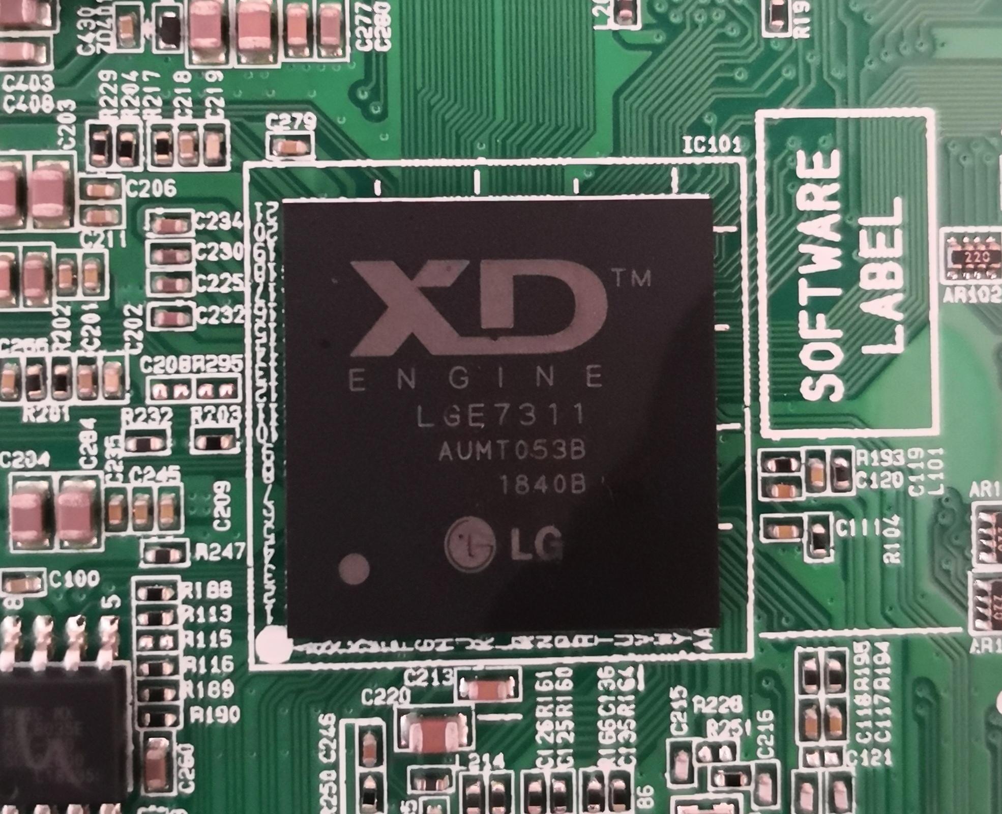

Giancarlo84 Inserito: 21 marzo 2022 Segnala Inserito: 21 marzo 2022 Salve amici del forum Ho un problema con un tv led LG. Attacco l'alimentatore esterno il led rosso power resta fisso e non riesco a accendere la tv. Provato sia col telecomando che con il bottone sotto tv. Provato a sostituire l'alimentatore con uno simile (stesso modello ma smart TV) e stesso problema. Siccome la main é unica prevedo un bug software anche se smontandola ho notato un alone sul processore. Non é stata a contatto con liquidi o altro anche perché il guscio non ha aperture alte o griglie. Allego foto e spero in una soluzione prima di cercare scheda usata funzionante
Giancarlo84 Inserita: 21 marzo 2022 Autore Segnala Inserita: 21 marzo 2022 aggiorno discussione, dopo aver lasciato l'alimentatore attaccato alla tv in modalità stanby per una decina di minuti (sempre led acceso fisso) sono andato a premere il pulsante power a bordo tv e si è accesa senza problemi. Spenta e accesa più volte senza problemi anche staccando l'alimentatore. Che sia qualche condensatore che per caricarsi al primo avvio ci mette più del dovuto? O scheda che si era impallata e ora misteriosamente si è rimessa in funzione? Ho controllato eventuali firmware da caricare via usb ma non ne esistono
Giancarlo84 Inserita: 21 marzo 2022 Autore Segnala Inserita: 21 marzo 2022 52 minuti fa, Giancarlo84 ha scritto: aggiorno discussione, dopo aver lasciato l'alimentatore attaccato alla tv in modalità stanby per una decina di minuti (sempre led acceso fisso) sono andato a premere il pulsante power a bordo tv e si è accesa senza problemi. Spenta e accesa più volte senza problemi anche staccando l'alimentatore. Che sia qualche condensatore che per caricarsi al primo avvio ci mette più del dovuto? O scheda che si era impallata e ora misteriosamente si è rimessa in funzione? Ho controllato eventuali firmware da caricare via usb ma non ne esistono Lasciata spenta totalmente per una mezz'oretta di nuovo stesso problema. Led fisso ma non accende più
Riccardo Ottaviucci Inserita: 21 marzo 2022 Segnala Inserita: 21 marzo 2022 prova un reflowing al processore
kikkito Inserita: 21 marzo 2022 Segnala Inserita: 21 marzo 2022 Allora stesso problema anche per me su un LG 49LH510V una settimana fa e risolto oggi con la sostituzione di un CI esattamente MP3378E... se sulla scheda è presente tale componente prova a risaldare i 28 piedini... Saluti ed un abbraccio forte anche a ricky
Giancarlo84 Inserita: 21 marzo 2022 Autore Segnala Inserita: 21 marzo 2022 6 ore fa, Riccardo Ottaviucci ha scritto: prova un reflowing al processore Domani provo e faccio test aggiornando la discussione
Giancarlo84 Inserita: 22 marzo 2022 Autore Segnala Inserita: 22 marzo 2022 22 ore fa, Riccardo Ottaviucci ha scritto: prova un reflowing al processore Provato il reflow alla cpu, fatta raffreddare per bene e pulita dal protettivo lasciato dalla fabbrica. Stesso identico problema. Mi sa che mi tocca cercare una scheda ma forse vista la spesa da affrontare e la tv in sé nemmeno conviene.
sanken Inserita: 10 dicembre 2024 Segnala Inserita: 10 dicembre 2024 stesso problema a me mancava la 12v al pannello risolto con un dc-dc step down al flat display ingresso 12v
frapenas Inserita: 4 luglio 2025 Segnala Inserita: 4 luglio 2025 Io ne ho trovata una ieri con lo stesso difetto. Scaldando con aria calda parte senza problemi. Devo indagare, se ne vengo a capo aggiorno la discussione. Ciao
