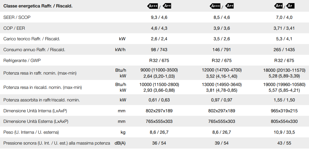

francesco93 Inserito: 22 marzo 2022 Segnala Inserito: 22 marzo 2022 (modificato) Salve a tutti, mi chiamo Francesco e sono nuovo in questa sezione. Volevo approfondire meglio la questione COP / EER ed SEER / SCOP, in particolare stavo leggendo i dati di questo condizionatore e mi è sorto un dubbio: come mai COP ed EER sono molto simili tra loro, mentre confrontando SEER e SCOP possiamo notare una notevole differenza? Quali sono le variabili che entrano in gioco e fanno aumentare il SEER? Grazie. Modificato: 22 marzo 2022 da francesco93
Simone Baldini Inserita: 22 marzo 2022 Segnala Inserita: 22 marzo 2022 Intando va capita la differenza tra COP/SCOP e tra EER/SEER. In sostanza il COP/EER sono la media dell'efficienza a determinate condizioni ambiantali di funzionamento. Il SCOP/SEER invece sono la media stagionale di efficienza. Parlando di riscaldamento la differenza notevole tra COP e SCOP è dovuta al fatto che il COP è calcolato in condizioni fisse (bisognerebbe vedere in pedice della tua tabella quali sono), mentre il SCOP essendo una media stagionale, dove le condizioni esterne mutano e sono mediamente migliori, quindi ne risulta che l'efficienza è molto piu' alta dell'efficienza nelle condizioni di prova standar.
francesco93 Inserita: 23 marzo 2022 Autore Segnala Inserita: 23 marzo 2022 Grazie per la risposta. Conoscevo il significato teorico di questi coefficienti, però non mi aspettavo dei discostamenti così marcati. In linea di massima quindi, analizzando la questione dal lato consumi potremmo concludere che questa macchina, a parità di carico teorico, assorbirà mediamente quasi il doppio durante il funzionamento invernale rispetto al funzionamento estivo. Giusto?
Simone Baldini Inserita: 23 marzo 2022 Segnala Inserita: 23 marzo 2022 E' un paragone che tra estate e inverno non ha senso.
click0 Inserita: 23 marzo 2022 Segnala Inserita: 23 marzo 2022 eer, cop, scop, seer altro non sono che numeri e calcoli... quando si calcola il seer si prendono in considerazione per tanto tempo, temperature che "portano" la macchina a "lavorare" per di più a carico parziale, quindi un eer più alto rispetto al nominale (anche per un periodo più breve) invece il calcolo che viene richiesto a caldo (periodo invernale) porta la macchina a lavorare circa alla nominale o addirittura sopra la nominale (anche per molto più tempo)
francesco93 Inserita: 24 marzo 2022 Autore Segnala Inserita: 24 marzo 2022 Perfetto, grazie per le risposte
