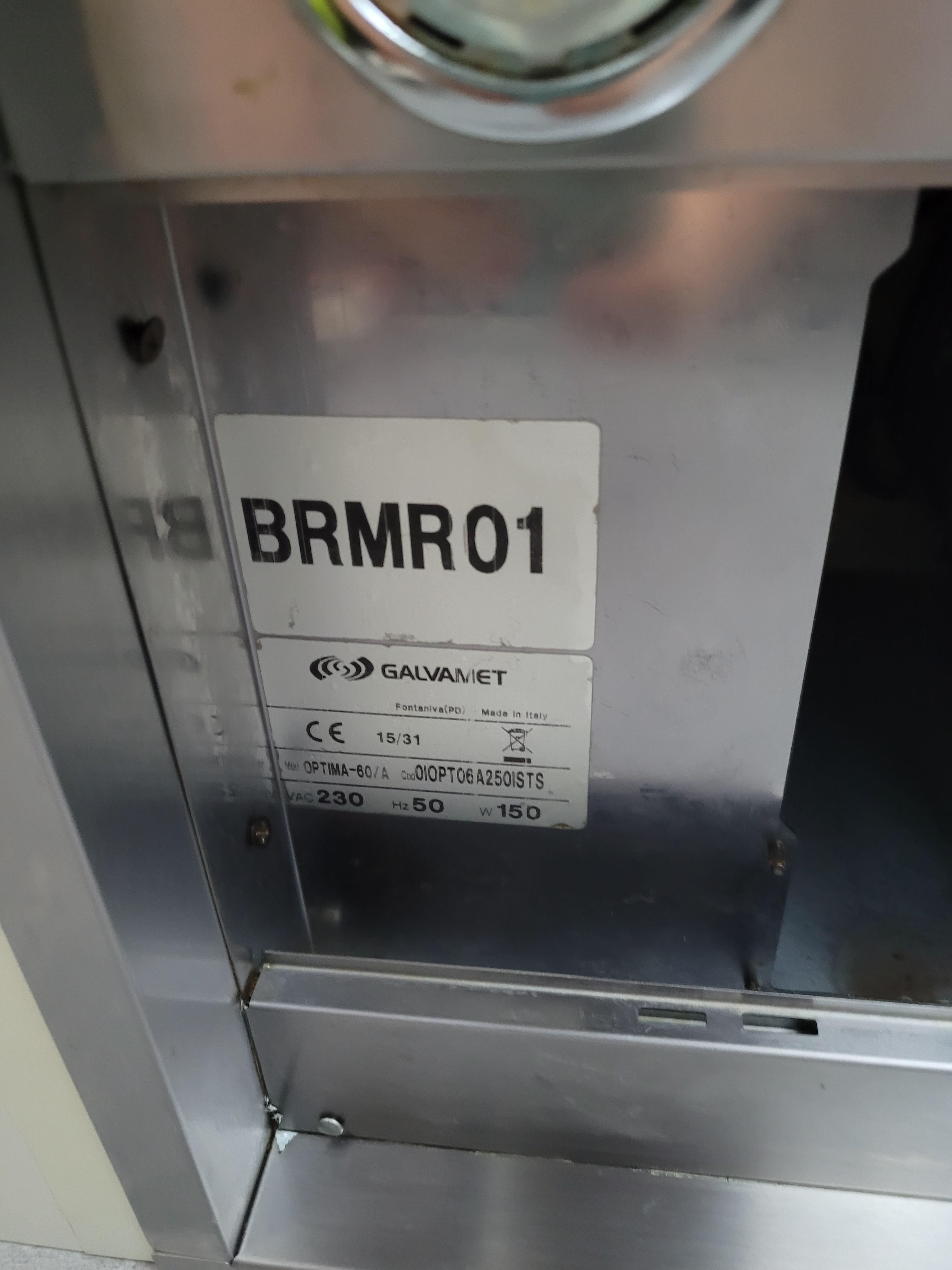

slash23 Inserito: 28 marzo 2022 Segnala Inserito: 28 marzo 2022 Salve!Ho una cappa Faber da incasso in cucina, non sapevo avesse due filtri al carbone antiodore ai lati del motore, dopo un anno sono diventati orribili e non aspirava quasi più, volevo sostituirli ma vi chiedo:visto che è collegata all'esterno e non la uso in modo filtrante, serve rimetterceli?ovemai non servissero da come credo di aver capito, tutto lo schifo di grasso che ci ho trovato sopra e che chiaramente non viene fermato dagli inutili filtri anrigrasso che lavo spesso, firebbe nel motore/tubo?il grasso e lo schifo ci arriva lo stesso nel motore perchè quello che trovo sul filtro antiodore e gli inutili filtri antigrasso è solo una piccola parte?Grazie mille
Alessio Menditto Inserita: 29 marzo 2022 Segnala Inserita: 29 marzo 2022 Se non metti dei filtri, tutto il grasso te lo ritroverai sulle alette della ventola che poi non aspirerà più.
slash23 Inserita: 30 marzo 2022 Autore Segnala Inserita: 30 marzo 2022 Il 29/3/2022 alle 17:41 , Alessio Menditto ha scritto: Se non metti dei filtri, tutto il grasso te lo ritroverai sulle alette della ventola che poi non aspirerà più. quindi sti filtri antigrasso non servono a niente e devo mettere sopra pure quelli antiodore che in realtà servirebbero solo in versione filtrante?
Alessio Menditto Inserita: 31 marzo 2022 Segnala Inserita: 31 marzo 2022 Non è che non servono a niente, anzi, sono sporchi proprio perché hanno funzionato bene, non è colpa loro se si sporcano…in generale tutti i filtri si sacrificano per evitare che le impurità (unto e grasso in questo caso) raggiungano le alette della ventola, ma come tutti i filtri c’è un momento che si saturano e non trattengo più. Io non so che modello e che cappa sia ma non importa, è il concetto, tu devi proteggere le alette del ventilatore aspirante, sempre che non sia troppo tardi, metti quelli a carbone che sono più efficaci o quelli di feltro o quelli metallici ma devi cambiarli prima si saturino.
63cristina Inserita: 25 aprile 2022 Segnala Inserita: 25 aprile 2022 Scusate se mi intrometto, ma ho im l problema inverso la mia cappa è montata come "aspirante" e la casa prodruttrice GALVAMET scrive sul maunale che non si devono mettere i filtri con carbone, ma io ho un continuo goccialmento di grasso sul piano cottura e a nulla valgono le pulizie settimanali dei filtri e all'interno della cappa stessa dopve si puoò ovviamente arrivare a pulire. Se la cappa è colegata all'esterno come aspirante si possono montare o no i filtri a carbone ? Grazie mille e buona festa!
Stefano Dalmo Inserita: 25 aprile 2022 Segnala Inserita: 25 aprile 2022 Cristina , scusa , ma devi aprire una tua discussione.
