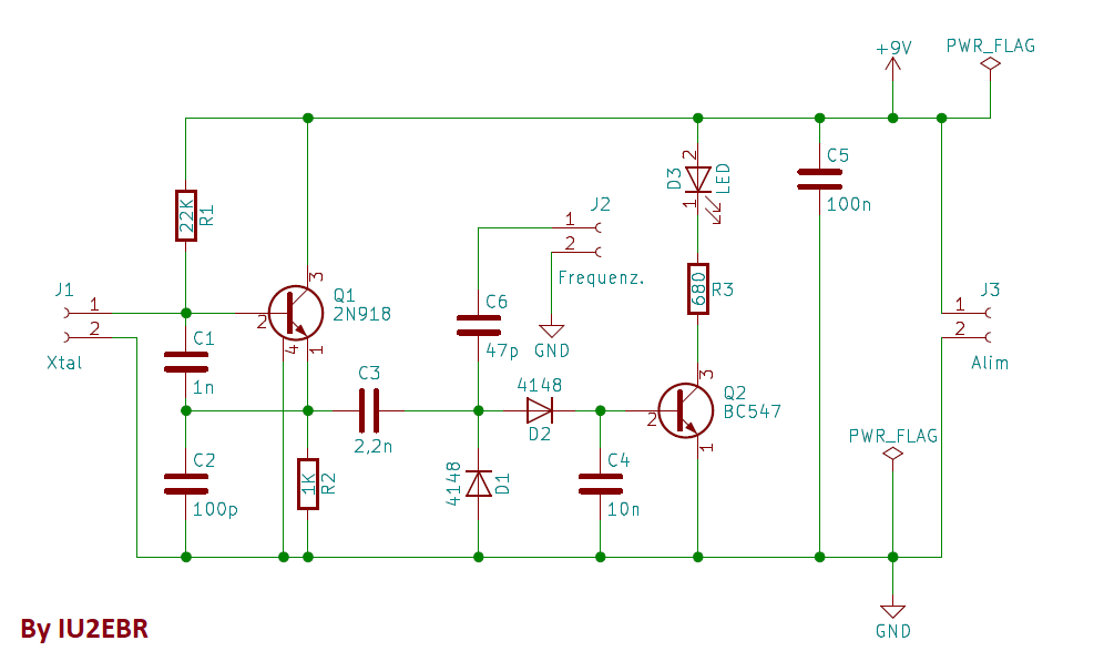

Mauro Dalseno Inserito: 31 marzo 2022 Segnala Inserito: 31 marzo 2022 Vorrei postare questo semplice schema di un semplice prova quarzi che ho realizzato qualche anno fa. inserendo il quarzo nello zoccolo di ingresso, se oscilla fa accendere il LED, la frequenza è verificaabile collegando un frequenzimetro sul connettore di uscita.
luigi69 Inserita: 2 aprile 2022 Segnala Inserita: 2 aprile 2022 Bravo Mauro , la tua passione per l'elettronica applicata all'alta frequenza , è confermata dalla bella e funzionante realizzazione !
Mauro Dalseno Inserita: 7 aprile 2022 Autore Segnala Inserita: 7 aprile 2022 Il 2/4/2022 alle 16:30 , luigi69 ha scritto: Bravo Mauro , la tua passione per l'elettronica applicata all'alta frequenza , è confermata dalla bella e funzionante realizzazione ! Grazie Luigi, e tutto materiale di recupero.... non si butta via niente ☺️
Jimmy_300 Inserita: 20 maggio 2022 Segnala Inserita: 20 maggio 2022 complimenti per l'idea geniale Mauro...quindi nel caso in cui un quarzo non sia buono, non si accende il led d3,giusto?
Mauro Dalseno Inserita: 21 maggio 2022 Autore Segnala Inserita: 21 maggio 2022 Il 20/5/2022 alle 09:35 , Jimmy_300 ha scritto: quindi nel caso in cui un quarzo non sia buono, non si accende il led d3,giusto? Giusto 👍
j-man Inserita: 3 ottobre 2022 Segnala Inserita: 3 ottobre 2022 Comodissimo e utilissimo! Seguendo il metodo "tutti componenti di recupero" ho usato come Q1 un BF183 al posto del 2N918. I miei preziosi datasheet TVT ECA del 1982 me lo davano come equivalente, e infatti funziona alla perfezione. Grazie Mauro! Una domandina: dove hai recuperato lo zoccolo in cui si inserisce il quarzo da provare?
Mauro Dalseno Inserita: 7 ottobre 2022 Autore Segnala Inserita: 7 ottobre 2022 Il 3/10/2022 alle 17:01 , j-man ha scritto: Una domandina: dove hai recuperato lo zoccolo in cui si inserisce il quarzo da provare? Dentro un Baracchino vintage a 23 canali che ho demolito
