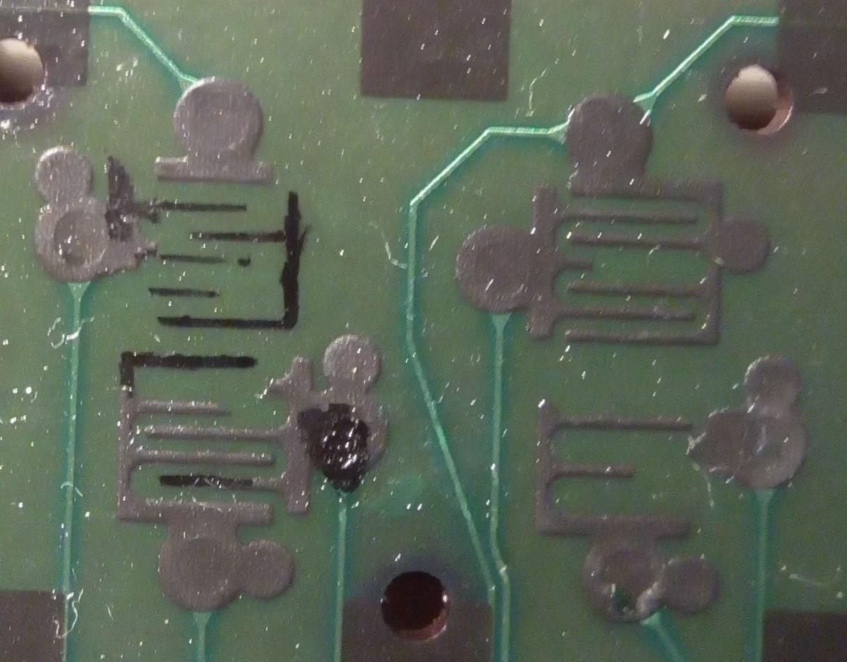

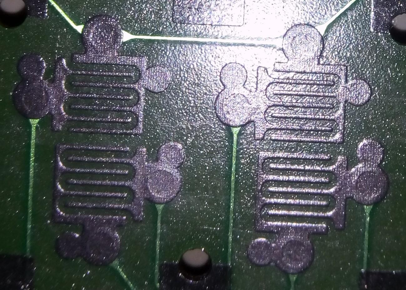

scott2484 Inserito: 31 marzo 2022 Segnala Inserito: 31 marzo 2022 Salve vorrei riparare alcuni tasti del mio pianoforte digitale che non suonano più a causa del deperimento del materiale conduttivo del circuito. Volevo sapere se esiste una soluzione tecnica per riparare i tasti: di saldare non se ne parla. Pensavo piuttosto se esisteva la possibilità di fare stampare il circuito su foglio adesivo con dell'inchiostro conduttivo, se esiste in commercio. Qualcuno sa se ciò è fattibile oppure conosce una soluzione? Allego le foto del circuito di un tasto funzionante, e di un circuito consumato. Grazie
patatino59 Inserita: 1 aprile 2022 Segnala Inserita: 1 aprile 2022 Puoi usare vernice elettroconduttiva. Ci sono due tipi, in base rame, e in base argento. Si usa anche per i lunotti termici delle auto, e va agitata molto bene prima di applicarla. Nel tuo caso, invece del pennello, puoi provare con uno spillo o con una fibra di nylon
Riccardo Ottaviucci Inserita: 1 aprile 2022 Segnala Inserita: 1 aprile 2022 sposto la discussione nella sezione corretta
scott2484 Inserita: 1 aprile 2022 Autore Segnala Inserita: 1 aprile 2022 Perfetto. Faccio un tentativo. Grazie mille!
Darlington Inserita: 1 aprile 2022 Segnala Inserita: 1 aprile 2022 ma sono digitali o analogici? perché da quel che ricordo i pianoforti suonano in maniera differente a seconda della forza che dai alla pressione del tasto, da cui il nome; un pianoforte digitale degno di tale nome credo abbia un qualche sistema per misurare la forza con cui premi, altrimenti non sarebbe un pianoforte digitale ma una tastiera prova, tanto rotto per rotto cambia poco, ma secondo me ti conviene informarti anche se la scheda coi contatti è fornita come ricambio
max.bocca Inserita: 3 aprile 2022 Segnala Inserita: 3 aprile 2022 La dinamica non viene fatta leggendo la pressione ma calcolando il tempo tra il primo e secondo contatto relativo al singolo tasto. Eventuale ulteriore controllo che legge la pressione si chiama after touch che può essere mono o polifonico. Puoi creare una maschera e cercare una bomboletta di materiale conduttivo per schermatura o grafite.
