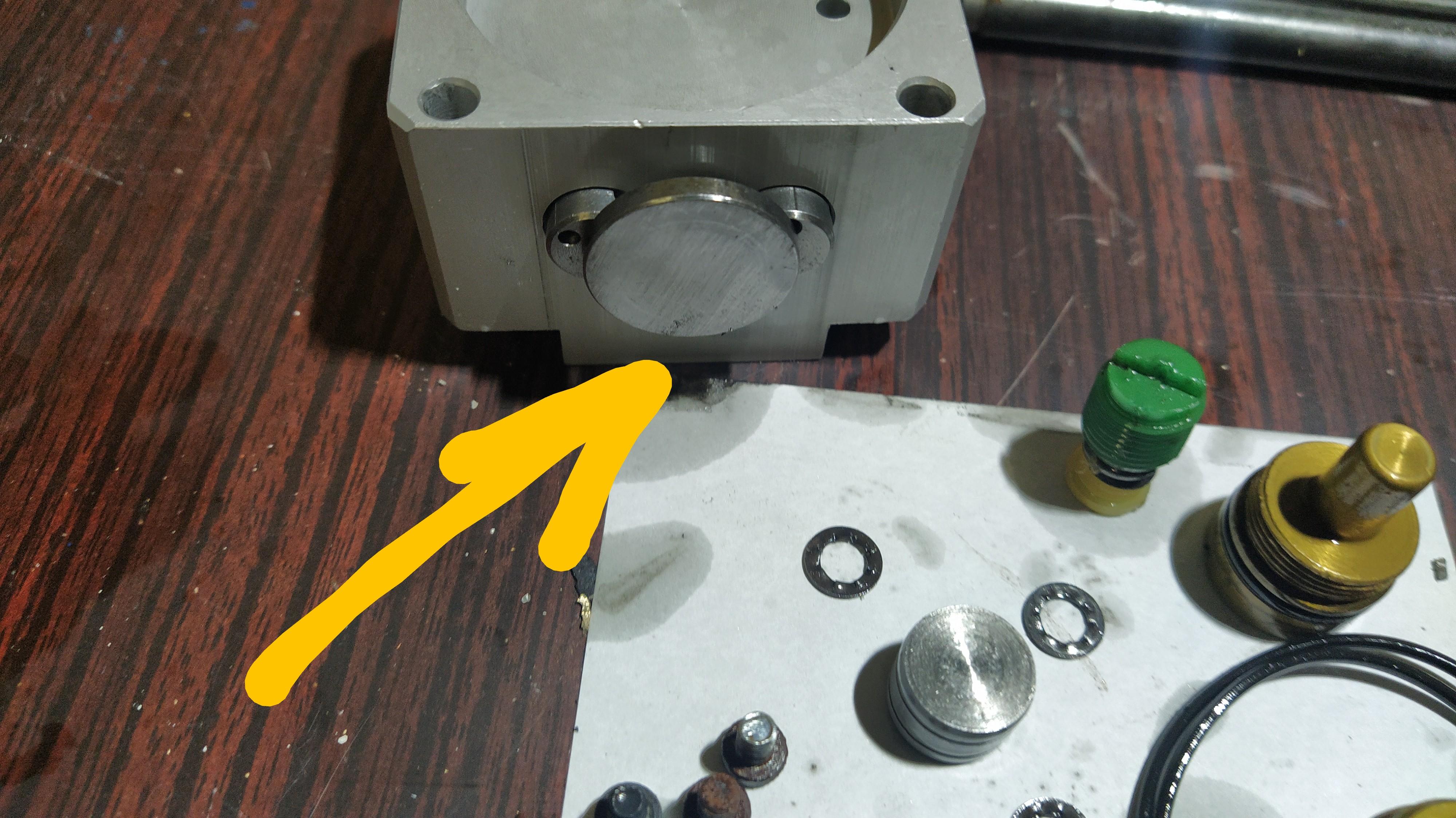

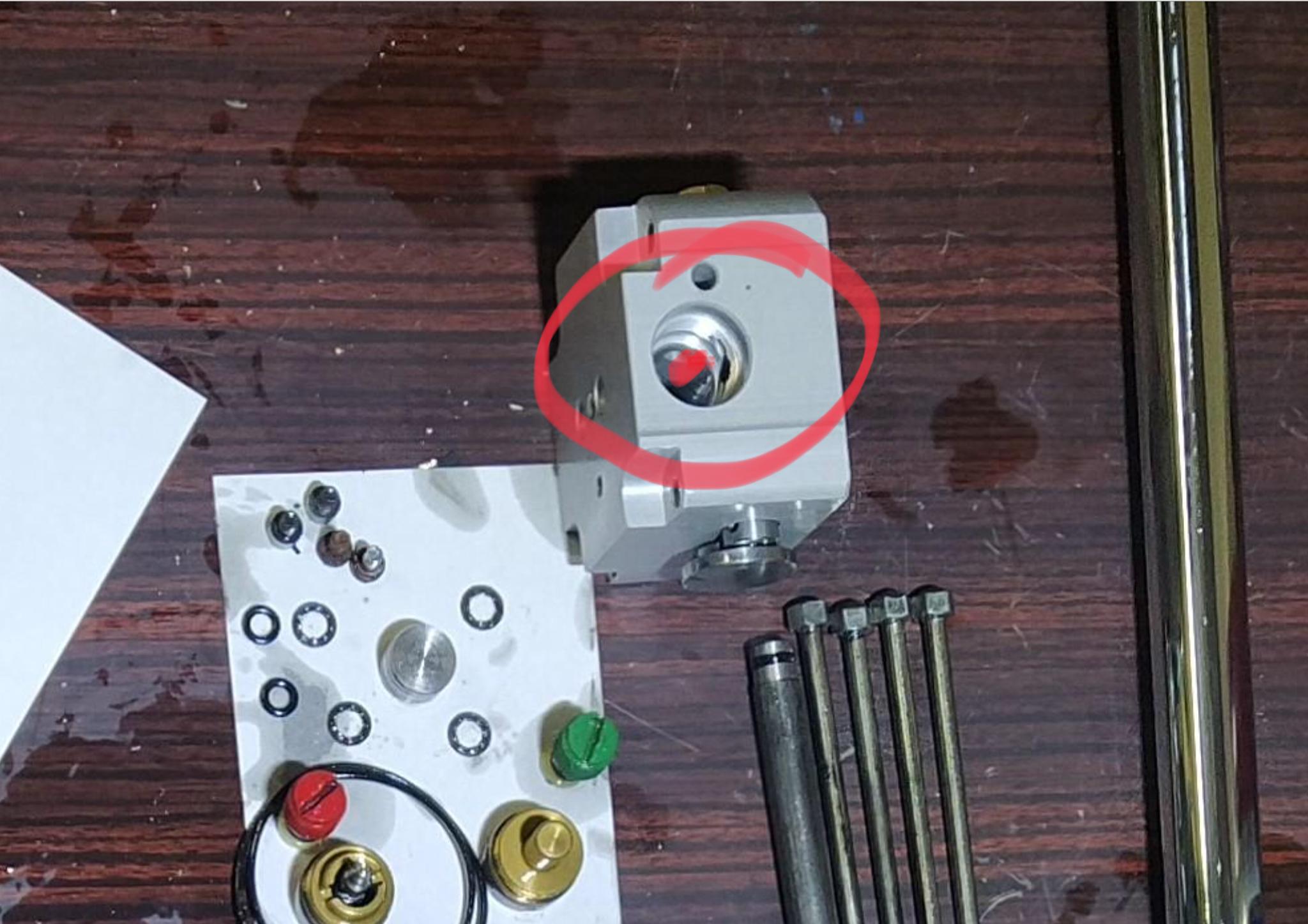

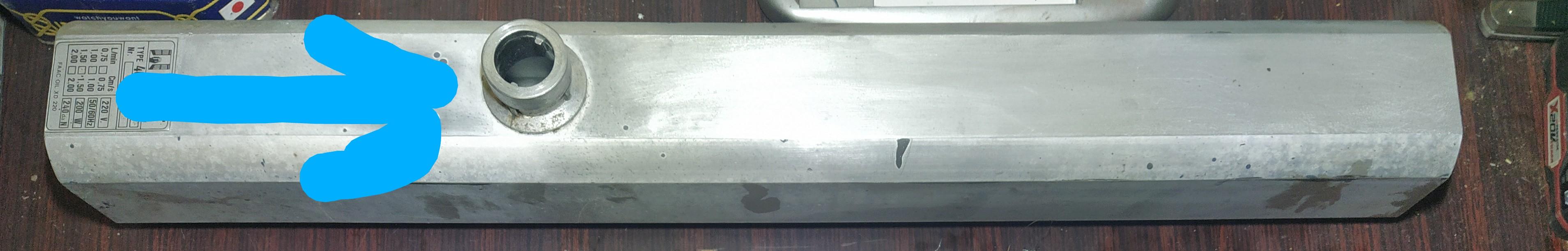

Ale_666 Inserita: 11 aprile 2022 Autore Segnala Inserita: 11 aprile 2022 Bene , sono tutto orecchie e occhi , le guarnizioni le sto acquistando da altro fornitore , credo sia quello che avevi indicato (Roberto ) , e nel frattempo avevo chiesto aiuto come smontare l'ultima parte del braccio dove ce la valvole con la testa esagole di ottone credo nella foto del 09 Aprile scorso .
Roberto Garoscio Inserita: 12 aprile 2022 Segnala Inserita: 12 aprile 2022 (modificato) Non ho mai smontato questo tipo di pistone, credo che li sotto non ci sia nulla di essenziale forse è solo un tappo, la valvola di blocco è quella che ti ho evidenziato. Modificato: 12 aprile 2022 da Roberto Garoscio
Ale_666 Inserita: 12 aprile 2022 Autore Segnala Inserita: 12 aprile 2022 IHo provato con la chiave a smollare la testa esagonale in ottoneruota forse di una faccia e un movimento della parte opposta dove ti evidenzio in foto. Inoltre nessuno mi sta fornendo le guarnizioni del pistone se non acquisto il pistone più le 3 guarnizioni ,se sono reperibili sul mercato sarebbe un aiuto in modo da portare a termine il progetto iniziato
Roberto Garoscio Inserita: 12 aprile 2022 Segnala Inserita: 12 aprile 2022 Non stare a smontarlo. Devi provare da un rivenditore di attrezzistica, cuscinetti e paraoli, in rete non essendo un prodotto molto ricercato non li trovi facilmente.
Ale_666 Inserita: 12 aprile 2022 Autore Segnala Inserita: 12 aprile 2022 Perfetto , ci provo e chiederò nella mia zona grazie
Nasty Inserita: 14 aprile 2022 Segnala Inserita: 14 aprile 2022 Ciao ho anche io i pistoni 400 cb i pezzi li prendevo da colantuomo online è un rivenditore il cellulare che ho è 337974400 lo puoi contattare su whats app potrebbe avere l esploso del pistone e i componenti che cerchi ha anche un sito ma fai prima a contattarlo. Se ti da l esploso del pistone poi magari mi farebbe comodo anche a me magari me lo giri.
Ale_666 Inserita: 14 aprile 2022 Autore Segnala Inserita: 14 aprile 2022 37 minuti fa, Nasty ha scritto: Ciao ho anche io i pistoni 400 cb i pezzi li prendevo da colantuomo online è un rivenditore il cellulare che ho è 337974400 lo puoi contattare su whats app potrebbe avere l esploso del pistone e i componenti che cerchi ha anche un sito ma fai prima a contattarlo. Se ti da l esploso del pistone poi magari mi farebbe comodo anche a me magari me lo giri. Grazie mille mi lancio subito nella ricerca ,poi aggiorno.
Ale_666 Inserita: 14 aprile 2022 Autore Segnala Inserita: 14 aprile 2022 3 ore fa, Ale_666 ha scritto: Grazie mille mi lancio subito nella ricerca ,poi aggiorno. Ciao Nasty , ho contattato il fornitore molto disponibile e mi ha detto che essendo un braccio molto vecchio non ha modo di recuperarli ma guardando all'intrno del link faac ho visto che ci sono in altri 400 parti che sono uguali al 400 cb 87 ,come ad esempio il pistone .e alcune guarnizioni
francesco imbonati Inserita: 12 settembre 2023 Segnala Inserita: 12 settembre 2023 Il 6/4/2022 alle 10:14 , Ale_666 ha scritto: Mille grazie Roberto , le tue parole mi fanno conferma sul fatto che è difficile reperire la manualistica del modello e per quanto attiene al ripristino dell'olio il foro di riempimento è quello dove è anche alloggiato il tappo di blocco/sblocco chiave come in foto allegata . Nella'attesa tue ti ringrazio ciao Ale ciao, ho un braccio della faac simile al tuo o forse lo stesso. In molti anni non ho mai cambiato l'olio e volevo sapere come fare. Da quanto ho capito devo aprire con la chiave il tappo che serve a bloccare/sbloccare il braccio e versarlo dentro, giusto?
Ivan Botta Inserita: 13 settembre 2023 Segnala Inserita: 13 settembre 2023 Francesco, ti sei accodato ad una discussione di un anno e mezzo fa, non è consentito dal regolamento accettato in fase di iscrizione al forum, oltre a creare inutile confusione. Questa discussione la chiudiamo, se serve aprine pure una nuova, grazie. 😉 ***DISCUSSIONE CHIUSA***
